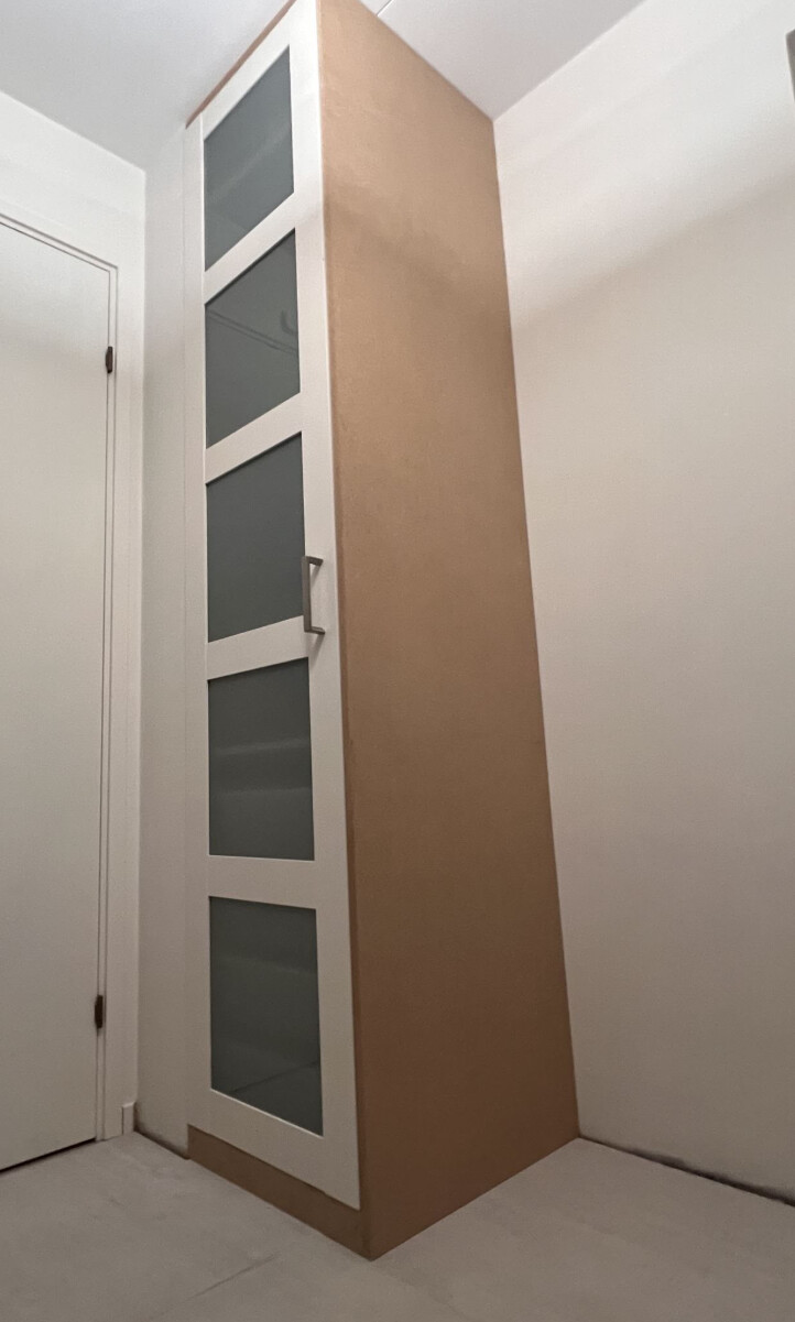

Så...kanske ännu ett måla på MDF inlägg, men känn tryggt att kolla av och fråga då detta är första gången jag jobbar med MDF.
Har nu byggt in en IKEA Pax garderob i hallen, och det är dax att dra igång med ytfinish, har försökt läsa på lite innan och tänker mig nu detta arbetsmoment;
  1. Lite finlir med snickeri spackel så att övergångar blir jämna.
  2. Slipa å snygga till spacklet.
  3. På med häftgrund, då jag kört med Beckers sortiment tidigare så tänker jag mig deras häftgrund för snickeri och rolla på den.
  4. Slipa med fint sandpapper, även runda av den vassa kanten på MDF skivan.
  5. Nytt lager häftgrund.
  6. På med ytfärgen, vill helst komma så likt väggen som möjligt så tänker mig att jag kör på med Beckers väggfärg och en lite grövre roller för att möjligen få lite yta på MDF:en.
  7. Upprepa målningen i #6 en 2-3 gånger för att jämna till och få några lager.
  8. Silikon längs med vägg och tak, sockel längs golvet.
Frågor/fundering:
- Har såklart sett en del kommentarer angående väggfärg på MDF, men vill gärna komma nära väggkänslan...
- Några problem med väggfärg på snickerigrund?
- Läser att MDF reser sig, antar att det är i momenten med häftgrunden - gissar att det bara är att slipa finfint på dessa ställen och lägga på ny häftgrund till det är mättat?
- Andra kommentarer?
Inbyggd IKEA Pax garderob i hall, oavslutad MDF-beläggning på sidorna, vita dörrar med frostade glasrutor och handtag.
