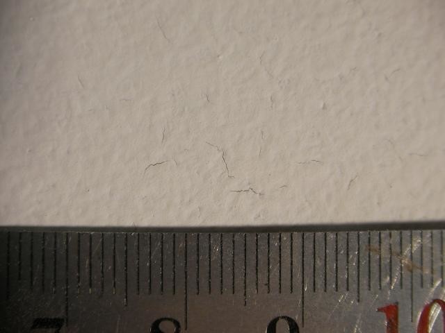

Jag har spacklat med Beckers Breplasta LH och har nu målat ett lager med Nordsjö Vägg och takfärg helmatt.
Redan efter några timmar ser jag sprickor i färgen...
Det stod ingenting på burken om att man kan/ska späda om man målar på sugande spackel, så jag gjorde inte det. Jag tror inte jag målade överdrivet tjockt.
Idén var att grunda med matt väggfärg för att fylla ut småblåsorna i spacklet och slipa slätt för att få ett bra underlag. Sen täcka med halvblank väggfärg. Är jag helt fel ute?
Hur räddar jag upp det här? Jag har redan vart med om samma sak med billig skitfärg helmatt på samma underlag. Sprack på en liten fläck efter första stryckningen, men hela väggen såg fördjävlig ut efter andra. Tog bort allt spackel och började om från början den gången... Att slipa ner färgen slipper jag gärna...
Är helmatt väggfärg så extremt spröd? Jag provmålade på en liten väggremsa med väggfärg 20 och den sprack inte alls. Däremot är den inte alls rolig att slipa så jag provade helmatt istället, IGEN, så nu har jag en vägg full med sprucken färg...

Det kommer inte att synas när du målar färdigvarvet. Har själv varit med om det när jag bredspacklade ett vardagsrum och använde nordsjös takfärg att grunda med. Vet inte riktigt vad det berodde på men kan vara så att det är mycket krita i takfärgen. Brukar annars använda grundfärg, men den jag jobbade åt hade fått ett par burkar. Intressant var det iallafall, fick en smärre chock när jag upptäckte hur väggarna krackelerat. Men som sagt, det gick bra att måla med täckfärgen, börja inte peta och slipa något, då är risken att du gör det värre.
Anledningen till att man grundmålar är just detta underverk som ni har fått bevittna. Självklart blir man helt till sig, men en bredspacklad yta suger åt sig så mycket så att första lagret med färg spricker när det torkar.
Det är helt i sin ordning att detta händer. Så länge inte spacklet spricker kan du vara lugn.

Anledningen till att det krackelerar är att man använder sig av en matt takfärg som grundfärg och jag håller fast vid att det beror på hur mycket krita det är i färgen. Hade du kört med färdigfärgen första varvet så hade det säkerligen gått bra. En grundfärg har en förhöjd bindemedelshalt och är det optimala när man skall måla två strykningar. Du tycker att allt är i sin ordning Jens_H, men ändå vill du sälja på honom microlit ? Ganska typiskt en färghandlareJens_H skrev:Anledningen till att man grundmålar är just detta underverk som ni har fått bevittna. Självklart blir man helt till sig, men en bredspacklad yta suger åt sig så mycket så att första lagret med färg spricker när det torkar.

Då sköt jag mej i foten. Min idé att anvanda matt färg för att jämna ut ytan innan topp-färgen fungerar ej alltså. Jag tänkte slipa till en slät fin yta av den matta färgen eftersom den är mycket mer lattslipad. Jag vill ha en ganska jämn yta.
Finns det alltså risk att jag förvärrar genom att slipa av de värsta stippel- topparna?
Hur många strykningar kan man göra generellt med latexfarg?
Ska jag kanske använda lack-roller istället för att inte få en för ojämn yta? Men slätfinishen är kanske är körd nu med tanke på sprickorna.

En grundfärg för väggar och tak är också matt, skillnaden är att grundfärgen har andra egenskaper. Den går alldeles utmärkt att slipa lite lätt på för att jämna till ytan inför fortsatt målning. Tycker inte du ska använda dig av en lackroller, använd dig av en vanlig väggroller, det blir bäst resultat. Visst kan du slipa av ytan lite lätt, det viktiga är att du har bra med färg i rollern, så att du inte står och "torrgnuggar" ut färgen.Doh skrev:Det verkar rimligt.

När jag första gången stötte på det här fenomenet så höll jag på att grundmåla med "Scotte Grund". En grundfärg för både väggar och tak. Självklart spricker färgen upp lättare ju mattare den är. En färg med mer bindemedel spricker ju lättare om underlaget man målar den på suger mycket. Då försöker ju underlaget att suga åt sig bindemedlet vilket resulterar i sprickor.
Använder man sig av en 7-glans så uppstår inte sprickor i färgen, men när det första lagret har torkat i ett par tre timmar så kan man utan några större problem pilla upp en liten flik som man sedan kan dra av. Färgen lägger sig likt en skorpa ovanpå spacklet. Det är inte så bra det... Bättre att använda sig av en "dömatt" färg.

Tack för tipsen. Det löste sej.
Jag slipade av de värsta topparna och rollade på ett lager Nordsjö grund v. Syntes inga som helst spår efter sprickorna till min stora lättnad. Har rollat på ett lager av täckfärgen nu, och allt ser bra ut.
