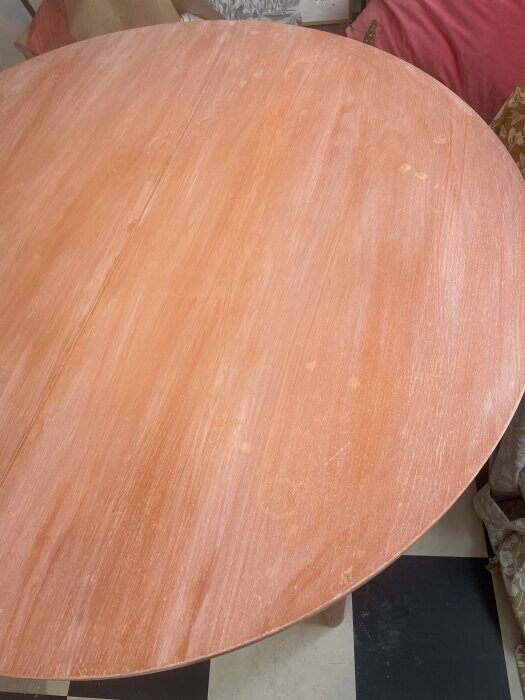

Det här gamla teakbordet (fanér) har behandlats med hårdvaxolja, tjusigt värre. Skulle egentligen vilja ljusa upp bordet så mycket det går, gillar inte teak, men är det möjligt och i så fall hur? Sista utväg är att måla det.
  • Runt teakbord behandlat med hårdvaxolja, i behov av ljusare färg.
Jag hade slipat det ner till rent trä för att få bort eventuellt fett.
Mitt gamla matsalsbord från -20talet med ljus faner slipades och målades med tunn linoljefärg många många gånger. Ljust grågrönt - blev lite schatterad och mycket snyggt och tåligt.
Nu var ytan ganska repig och den runda bordskivekanten skadad efter att ha stått på kant i pannrummet i minst 50 år innan bordet räddades.
Slipa ned det till spånskivan? Finns väl inte mycket att ta av på fanéren.
Nej. Inte spånskivan! Är det inte slipat innan, går det säkert bra att slipa åtminstone en gång.
Slipa för hand så ser man ifall man börjar slipa igenom. Har gjort det flera gånger.
Jag har slipat
Ja måla i nån färg är väl egentligen det mest realistiska, är nog väldigt svårt att få teak att se ut som ett ljusare träslag.
