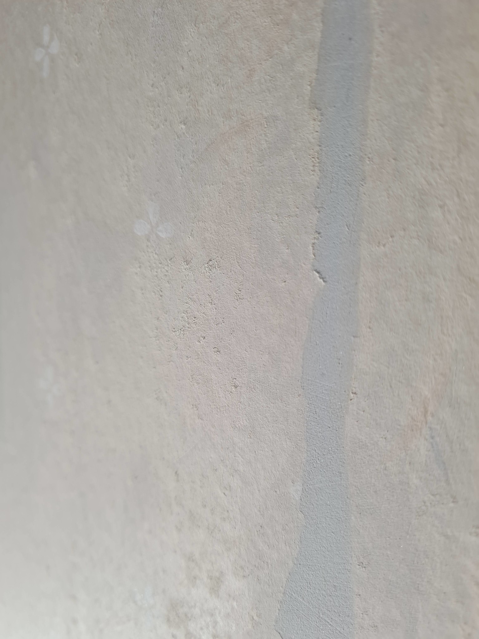

Hej! Jag ska måla över en tapet och håller på med förarbetet. Har spacklat över hål och tapetkanter men när jag nu sandpapprar blir tapeten luddig, se bild. Det känns helt slätt när jag drar över med handen men det ser ju ojämt ut nu. Behöver det spacklas? Eller försvinner det när jag målar?

Allt kommer att synas...........om det är du som spacklat en rand där så kommer det också synas. Att måla en vägg är ungefär 90% förarbete och 10% målning. Att måla en gammal tapetserad vägg är ganska "svårt" om man vill ha bra resultat.
Om väggen är jämn så är nog det enklaste att måla en gång, slipa ner ytan så alla fibrer som rest sig försvinner och sen spackla alla ojämnheter.
Ett annat alternativ är att bredspackla hela väggen, men det är lite svårare men ger bäst resultat.
Jag har spacklat ett varv men nu ska jag köra på omgång 2, som tur är tycker jag spackla är kul! Då vet jag att jag har en del jobb kvar, haha. Tänkte måla ett lager oxh sen slipa över allt ett varv också för att få bättre resultat. Tack för svar!S Stefan1972 skrev:
Tack för svar! Bredspackla tror jag inte jag behärskar. Men precis som du skriver har jag tänkt slipa efter att ha målat ett lager. Men först mer spackling..!useless skrev:

grejen är ju mest att du måste spackla bredare för att allt ska smälta ihop och bli osynligt. Lägger du lite spackel och det bara blir en rand som på bilden så kommer randen att synas. Det är en konst att spackla riktigt.L lillehuset skrev:
Och OM du skall måla så köp en bra grundfärg.. så du får ett tjockt lager som du sedan kan slipa.
Jag hade en vägg som var som din, fast värre. Jag målade ett lager, sedan slipa och spackla. Att spackla en yta som luddar är svårt då mad hela tiden får tapetbitar i spacklet. Så jag skulle se till att få bort det mesta av högpunkter, sedan måla för att binda ytan och fortsätta med underarbetet. Färgen kan vara gammal överbliven färg eller billigast möjliga väggfärg.
