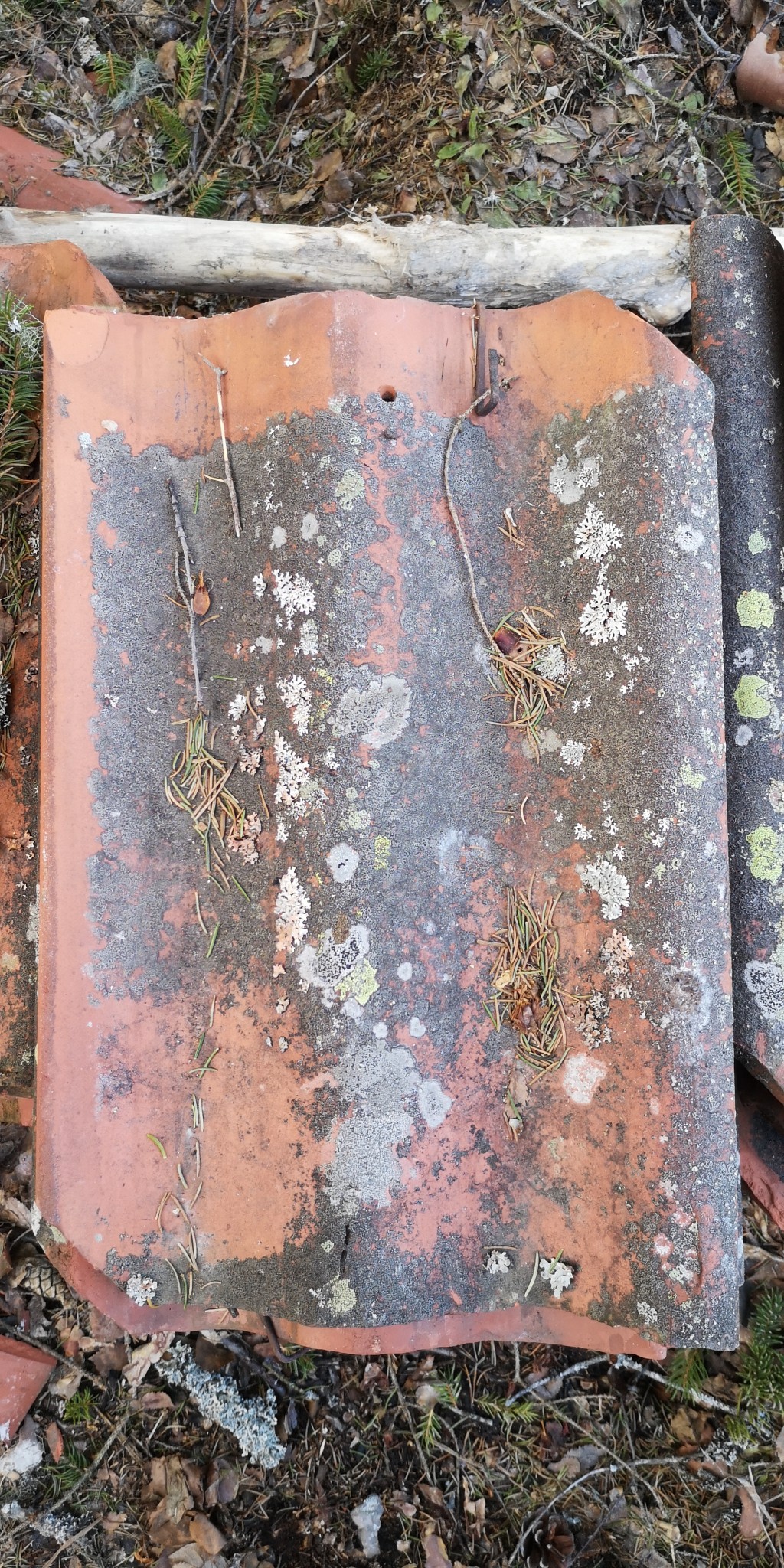

Såhär ser takplattorna ut. Jag gissar det är nästan omöjligt att göra rent dom.
  • Gamla takplattor med mossa och smuts liggande på marken.
Du skulle kunna prova "Grön Fri" eller liknande produkter innehållande bensaltensid.
Spruta taket och sen sköter rengöringen sig själv, men kan ta något år innan det mesta försvunnit.
Precis, inte målning som är lösningen här utan bensaltensid.
