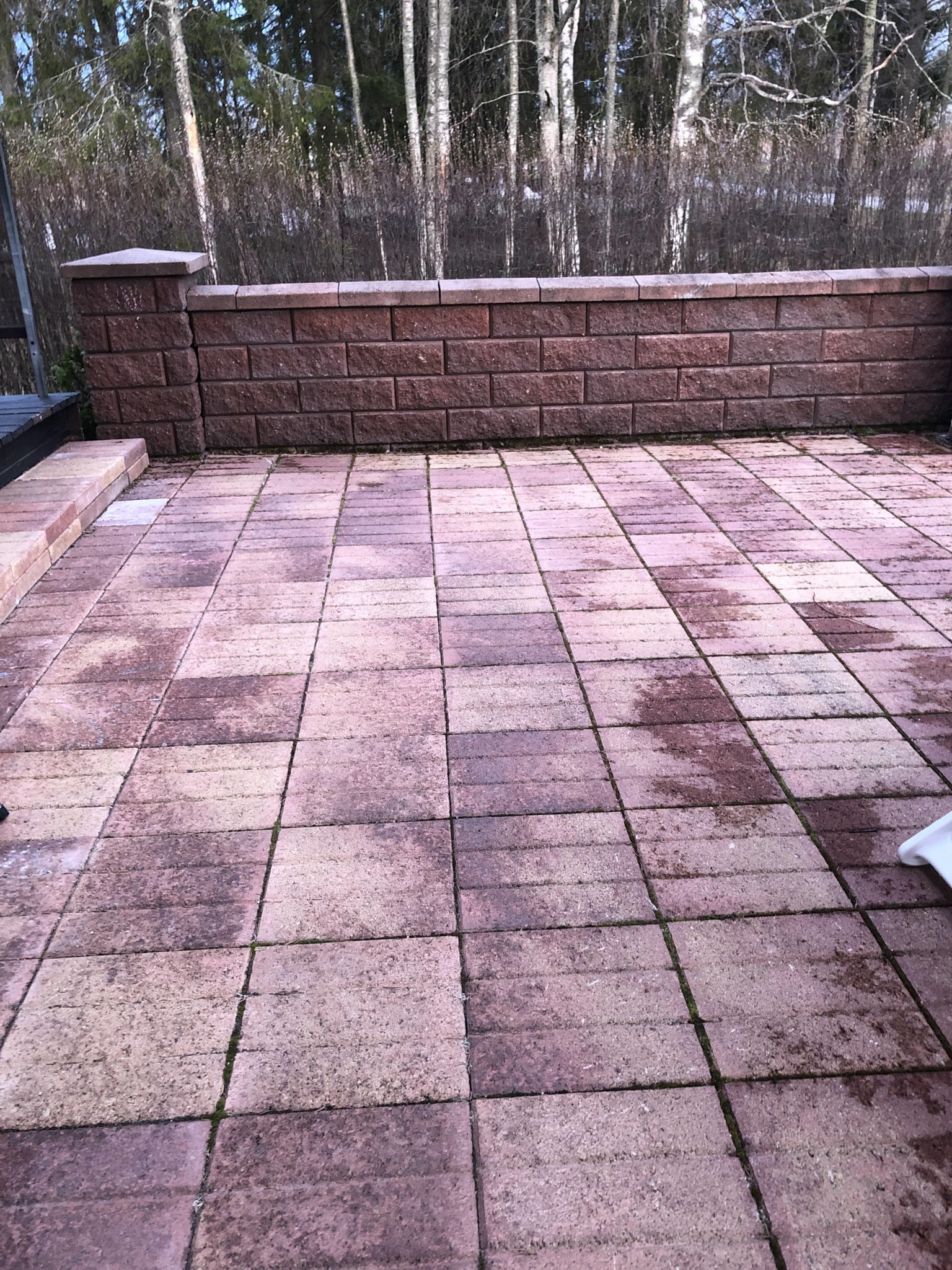

Hej alla kunniga där ute.
Är helt novis då det kommer till hus och allt som hör till grunden.
vår altan är ganska ful (i mitt tycke) skulle vilja byta till en annan färg, i mörkare, svart eller något på gråskala.
Har varken tid eller pengar att börja byta ut allt, utan vill bara ha en uteplats som är mer ”mjuk för ögat”.
Kan man måla? Om, blir det snyggt? Är det mycket förarbete? Vad kostar färg och hur beräknar man åtgång?
tacksam för all kunskap och hjälp som kan tänkas finnas här. ❤️

Måla tegel och sten går bra. Att måla gångplattor är nog en sämre idé. Kommer slitas bort hur man än gör. Kan ju lägga någon trall istället kanske?
Det är ju ett litet jobb i och med att grunden är ”klar” så att säga.

Kanske läge för något sådant här:
eller sånt här:
Finns många varianter, bland annat hos Jula, som bilderna är från.

Kanske trätrall vore ett bra val.
Skruvreglarna/skruvläkten kan ju vara rätt tunn.

Som någon redan varit inne på så blir det som nytt med en högtryckstvätt och fräsmunnstycke. Går att köpa t.ex en nilfisk/kärscher från ca 1500kr så brukar sånt ingå. Ju dyrare (kraftigare) maskin ju fortare går arbetet. Finns säkert även på blocket eller att hyra.
Efteråt sprayar du Jape grönfri på hela ytan du tvättat och gör det när det inte ska regna närmsta dagarna, då håller det sig fint några år utan ny påväxt
