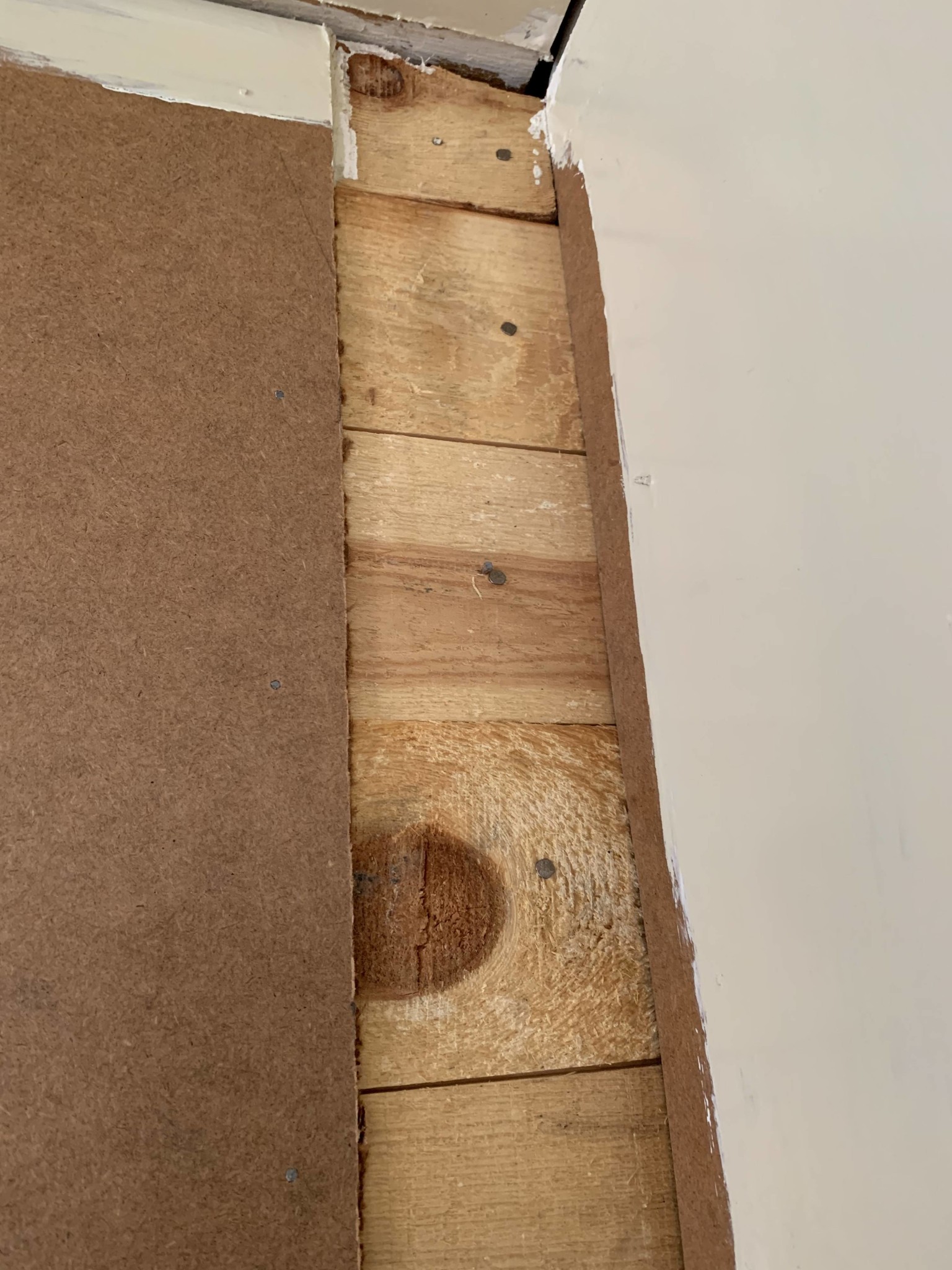

Håller på att renovera min stuga och under treetexen sitter råspont både på tak och väggar. Är det helt fel att bara ta bort skivorna och måla råsponten? Tacksam för tips
  • Delvis borttagen treetex avslöjar underliggande råspont på vägg i en renoveringsprocess.
Det bruna är dock masonit som det ser ut. Tretex är mjuka träfiberskivor. Om man vill ha råspont naken eller inte är väl bara en smaksak men antagligen kan det ju se ganska taffligt ut då den sällan är gjort för att synas. Kan ju vara gott om kvisthål och annat tokigt som inte blir så tjusigt.
Düsseldorff
Om du gillar utseendet på sponten är det inga problem. Kan eventuellt behöva slipas om den är väldigt grov. Kan vara en del spikskallar att slå ner också. Trist att fastna med strumpor etc.
Nog för att man kan vara rund under fötterna emellanåt, men att fastna med strumporna på väggar eller tak måste vara rätt ovanligt :rofl:.
Haha, ja det har du ju rätt i. Tänkte golv av någon anledning.
