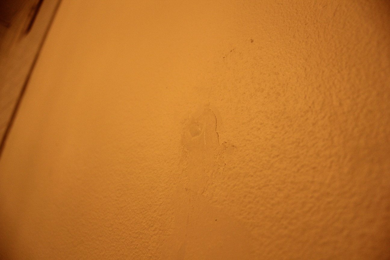

För ett par månader sedan köpte jag min första lägenhet, en etta i ett smalhus från 1952. En av lägenhetens många små skavanker är väggarna i köket som är något missfärgade samt har taffligt lagade borrhål. De trådar jag gått igenom på ByggaHus har rekommenderat att man tar reda på så mycket som möjligt om vilka lager som finns i väggen innan man börjar laga något, och jag tror att det helt enkelt är en betongvägg med någon slags puts på, som sedan målats vit.
Ovan är ett exempel på en av flera lagningar.
Jag skulle vilja måla väggen men är orolig för att det kommer att se dåligt ut på grund av att de spacklade områdena kommer att vara mycket slätare än putsen när jag har väl slipat bort ojämnheterna i spacklet. Jag vill hemskt gärna behålla den putsade ytan eftersom det känns rätt i huset.
Tack för att du läste, och ännu större tack om du kan ge något tips som hjälper mig på vägen mot ett finare kök!

Hur du än bär dig åt så kommer du inte undan att fläcklagningar syns igenom nya färgskikt; som du själv har gissat så syns det tydligt att slätare områden är... släta.
Annars är ju detta ett ypperligt tillfälle att lära sig att bredspackla
. Borde räcka med ett lager vanligt rullspackel.
@nemlan: Tack för ditt svar! Jag har precis lagt på ett lager färg med roller på den spacklade ytan (efter att ha filat ner den) för att se om det ser hyfsat ut. Vem vet, jag kanske får äran att försöka bredspackla om det ser dåligt ut. Alternativt hitta ett par stora tavlor!

Att slipa bort onödigt spackel och måla om väggen med en roller räckte fint, jag har svårt att hitta märkena även om jag vet var de sitter. Underskattade totalt de märken som görs av rollern
