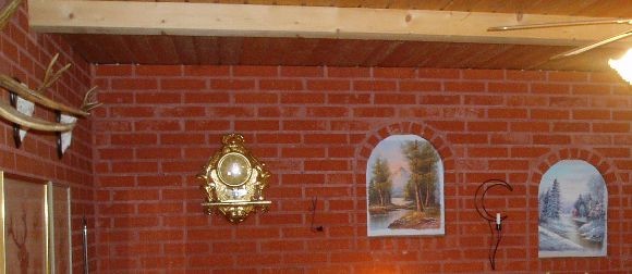

Vi har en tegelvägg som ska bli näst intill slät och sedan målas vit. Vilket är bästa sätt att göra det på?
Det finns dessutom några tegelstenar som är satta i ett mönster och dessa sticker ut
3-4 cm så dessa vill vi kapa. Hur gör man det enklast?

Glömde att skriva att det är en innevägg, se bild.
// E

Skär bort det som sticker ut. Vinkelslip ev huggmejsel
Tvätta, vattna. putsa.
Sen är det bara att måla med silikat.
Om det inte finns fuktproblem är en vanlig väggfärg glans 7 alldelles utmärkt. Om man vill få en jämn målning med silikatfärg måste det användas en silikatbinder som spädes med vatten elle silikatfärg en l resp tillverkares rek. Tänk på att rolla oregelbundet ikors för att inte få väggen randig.
Anders
Jag hackat bort nada och intet.
Grundfärg och sen gipsbruk på alltihopa och sen grundfärg ingen.
Senare målning med vad som helst förutom silikat.
