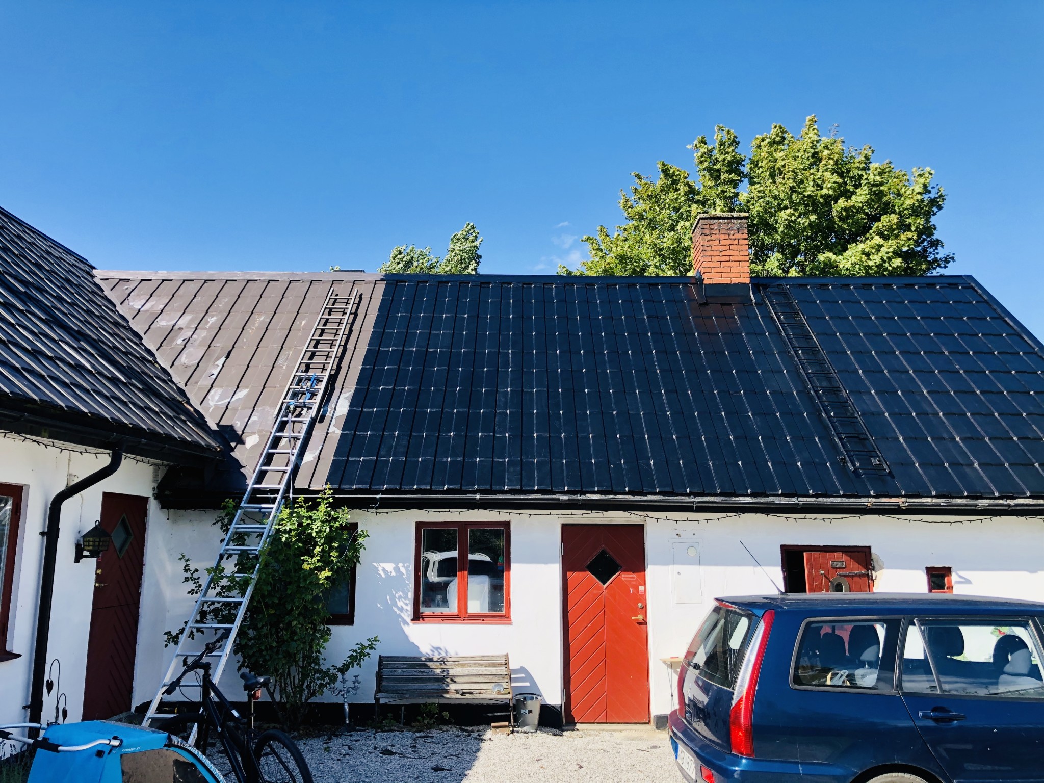

Har någon någon erfarenhet av att måla plåttak. Jag är intresserad om det kan bli bra resultat av att måla med tex Plåttakfärg Teknos Kirjo, grå, på tex svart plåttak.
Grundstött
· Halland
· 28 341 inlägg
Vi (dvs min son) målade ett garagetak i falsad plåt för ca 15 år sedan.
Det var sådan där plastbelagd plåt, som all plast plötsligt flagar av från.
Vi målade med Alcro svart plåtfärg vill jag minnas.
Två lager, och det första lagret funkar som grundfärg.
Resultatet blev bra!

Målar just nu med Teknos Kirjo, täcker efter lager men man ska ju gärna bort med alla färg eller slipa ner kanterna på färgen där man skrapat då det syns igenom. Men på avstånd blir det ju väldigt fint
