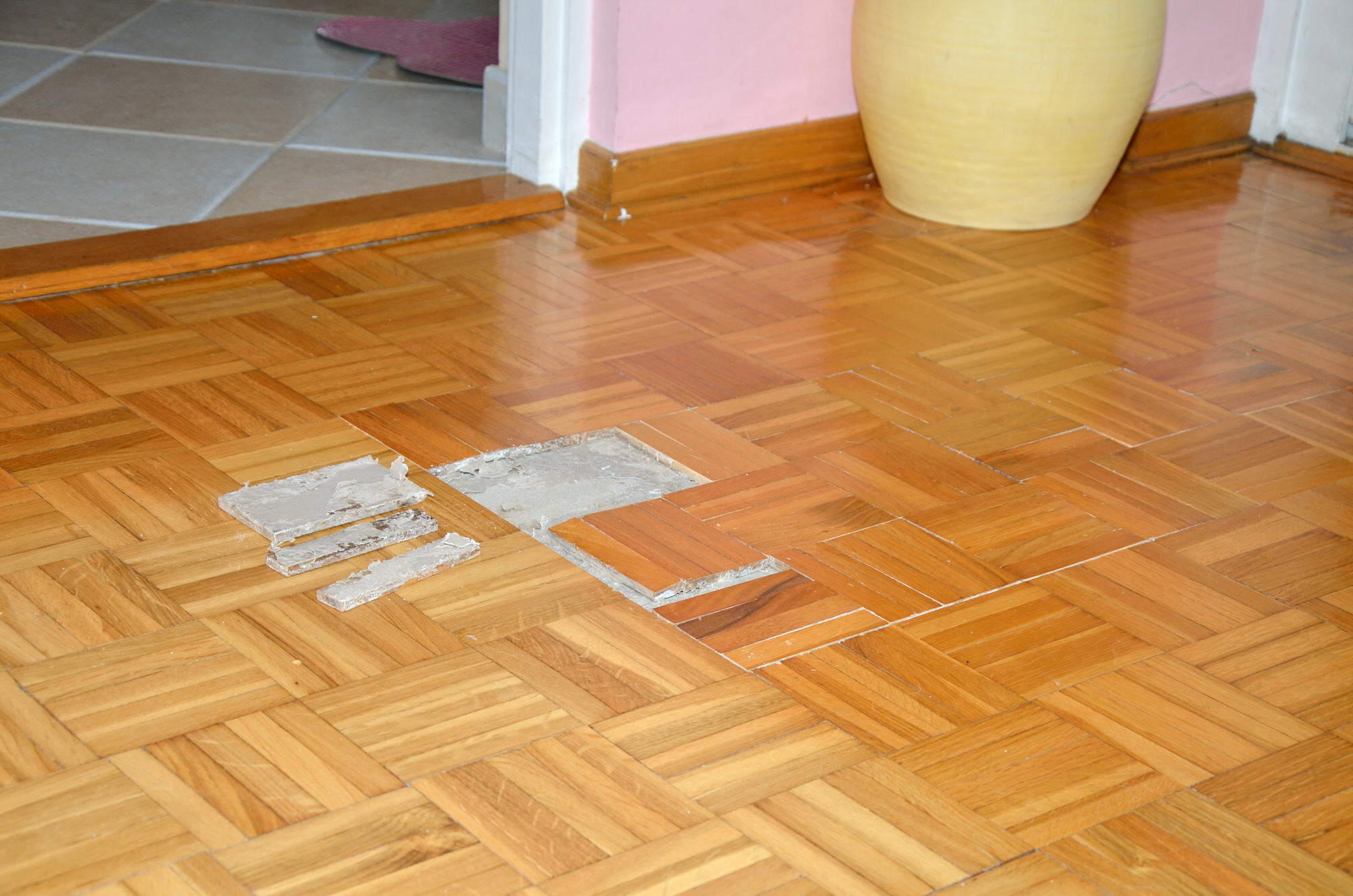

Måla parkett vid stambyte?
Tjena! Jag är ny medlem här (så jag ber om ursäkt i förväg när jag använder vedertagna ord på fel sätt) och har flyttat in i en lägenhet som är snart klar med sitt stambyte.
I vardagsrummet finns ett parkettgolv som ser ut så här (random-bild från Google):
Enligt målaren som varit här och tapetserat väggarna så har lacken försvunnit och jag tycker helt enkelt att denna gamla slags parkett är så jävla fult och distraherande för ögonen. I min förra lägenhet hade jag ett ännu mer slitet parkettgolv med spruckna fogar(?) runt plattorna. Jag hade föredragit en som ser ut så här:
Men parkettgolv är något som sällan byts enligt min kvartesvärd. Frågan är då: kan man inte bara måla över den jävla fula parketten? Jag vet att man måste fråga om lov först och troligen kommer det att nekas.
Då undrar jag: varför? Vad är de problematiska implikationerna med att bara måla parkettgolvet till exempelvis helsvart och sedan någon schysst lack ovanpå så det ser lite mer blänkande ut som om det ser nyskurat ut?
Tack i förväg för svar! / NN.

Hyresvärden kan ha rätt starka synpunkter på att du målar golvet. Det är en tidstypisk parkett som går utmärkt att laga och slipa. Många tycker om detaljer som påminner om lägenhetens förflutna. Vill du ändra utseendet så föreslår jag istället att du lägger på ett klick-golv av vilken sort som helst. Det ligger och flyter på orginalgolvet. Du behöver inte förstöra det. När du flyttar är det bara att lyfta bort.

Jaha, har aldrig hört talas om klickgolv. Så det verkar vara som vanligt golv fast det är väldigt smidigt att kunna lägga ovanpå och sedan bara ta bort vid behov utan att påverka originalgolvet under?
Skulle du kunna länka till någon sidas kategori där jag kan välja mellan olika klickgolv?

I stort sett allt parkettgolv som läggs idag är klickgolv. Det är plankor som är 240*25 cm eller så.
Det finns parkett som är trä som går att slipa eller tunnare laminat som är en bild av ett parkettgolv. Laminat går inte att slipa, är hårdare och kallare, men bygger inte lika mycket på höjden samt är billigare (oftast). Du hittar det på Bauhaus, Byggmax, K-RAUTA, Ikea etc
Om du ska lägga på befintligt golv vill du nog inte bygga högt för då kan du få problem med dörrar. Mät först!

Är det en hyreslägenhet eller ett bostadsrätt?
Om det är en hyreslägenhet så är ett tunt klickgolv din räddning.
Om det är en bostadsrätt kan du troligen byta golv som det passar dig. Men den dagen du säljer så är en omslipad parkett mycket mer värdefull än ett billigt klickgolv ovanpå.

Det du tittat på är ett laminatgolv, skulle ju hellre ha ett slitet parkettgolv alla dagar i veckan. Men om du absolut vill lägga nytt så är det väl bara välja ett du gillar och va beredd på att ta bort det sen när du flyttar. Det från Byggmax verkar ju tåligt så det duger nog.

Laminatgolvet tål det du ska använda det till, ingen fara. Jag vet folk som köpt laminat för 59:-/kvm som hållit i många år (säkert 10+).
Jag rekommenderar att du mäter hur det blir med dörrar i lägenheten innan du lägger ett golv som gör att du kanske inte längre kan öppna dörrarna.

Ja det går att plocka upp och lägga om igen någon annanstans. Alla bitar som är kapade blir förstås svåra att passa in på nya stället om det inte är exakt samma mått så du får svinn hur du än gör.
Sen är det som tidigare skrivit att många av golven är av tveksam kvalité, svår-lagda och egentligen inte gjorda för att man ska plocka upp och ner dom flera gånger. Ungefär som en IKEA-möbel!
Hade jag varit dig så hade jag frågat om dom kan slipa golvet och lacka det i någon matt lack. Det blir riktigt snyggt! Kanske t o m dela på kostnaden?
