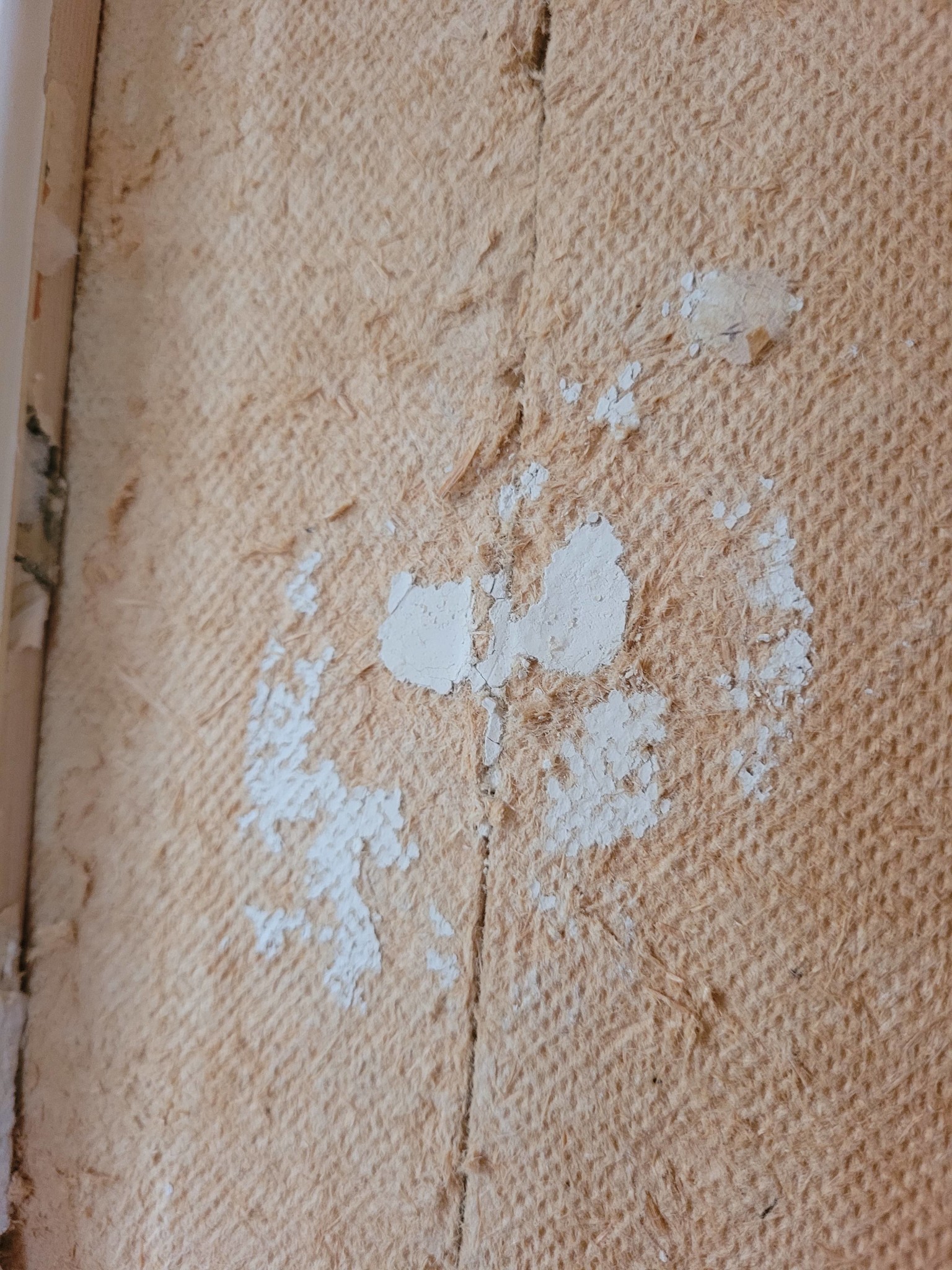

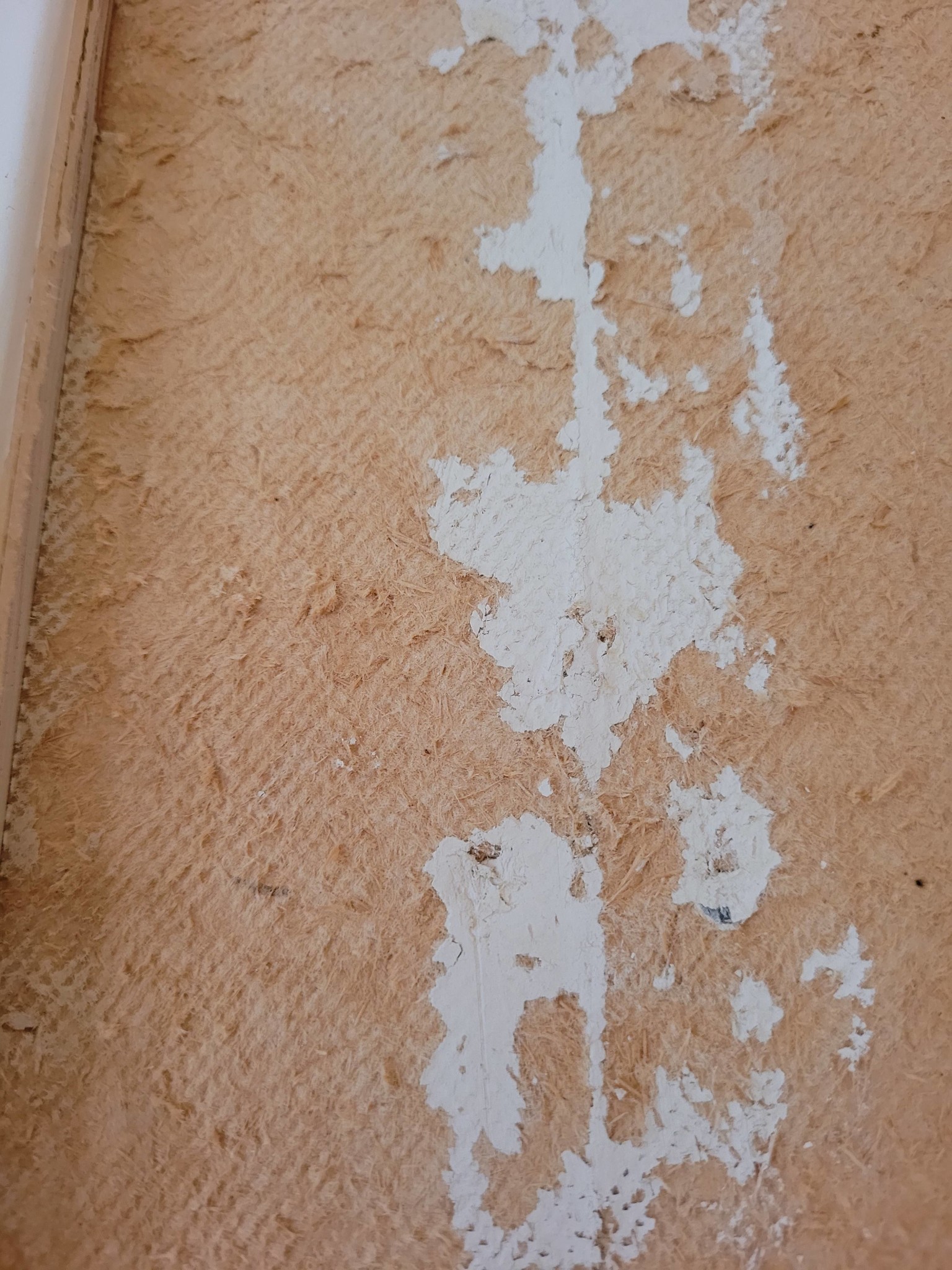

Vi ska renovera och måla om i huset, på väggarna har vi tretex. Vi har fått rådet att lägga på Fiona plain väv och sedan måla på den. Men tretexen är ju "luddig" på flera ställen och vi undrar om det inte kommer synas igenom väven.
Har ni någon erfarenhet av detta?
Bifogar lite bilder på tretexen.
  • Skadad tretexvägg med flagnande målning och synliga fibrer.
  • Närbild på tretex-vägg med luddiga rester av gammal vit färg som flagar av.
Standardsvaret blir alltid att gipsa, varken målning eller väv kommer rädda dom där.
Jag har kämpat med tretex här hemma och försökt få det bra med bredspackling.
Det blev sådär.
I det rummet jag gjorde om nu senast slutade det med att jag rev ner all tretex och gipsade istället.
Jag rekommenderar att gipsa väggarna om du vill få det helt hundra.
Har läst att endel sätter gipsskivorna direkt på tretexen och det kanske funkar bra det också.

Renoveringstapet på tretex funkat annars kanonbra, om du inte vill gipsa (kan vara fördel mrd tanke på foder osv).

Sätt gips! Vi har testat det mesta på tretex och det enda som blir tiptop-bra är att ta bort och sätta gips eller gipsa över det.

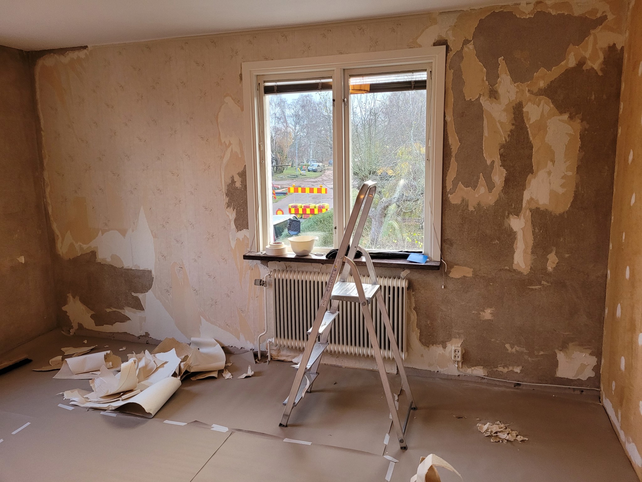

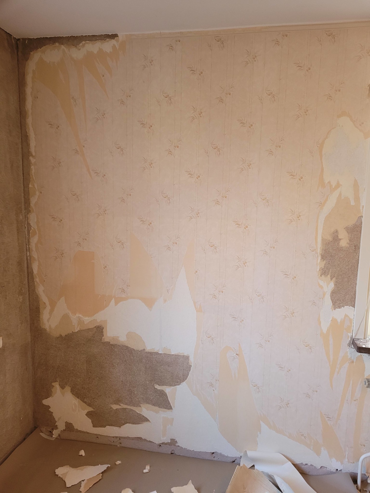

Vi har en vägg som är putsad och över de sitter tapet. Det sitter verkligen stenhårt fast på putsen och är nästintill omöjligt att ta bort. På vissa ställen har vi fått ta bort lite av tapeten där det va lite bubbligt. Tror ni det funkar att sätta en väv över och spackla där tapeten är borta? Eller blir det väldigt ojämnt?
