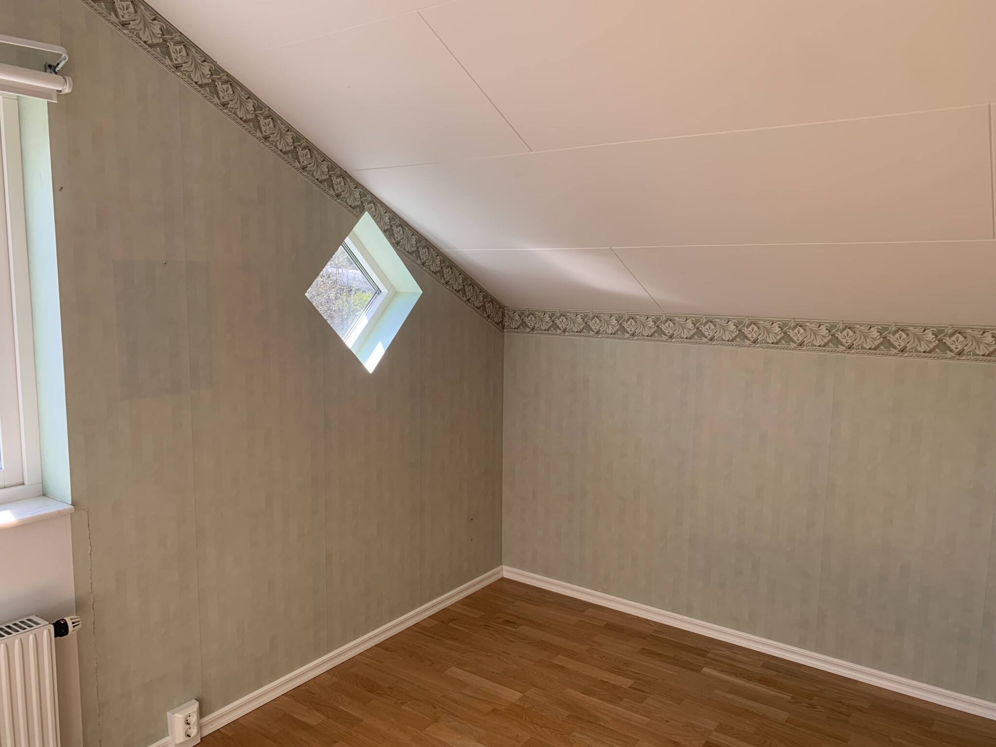

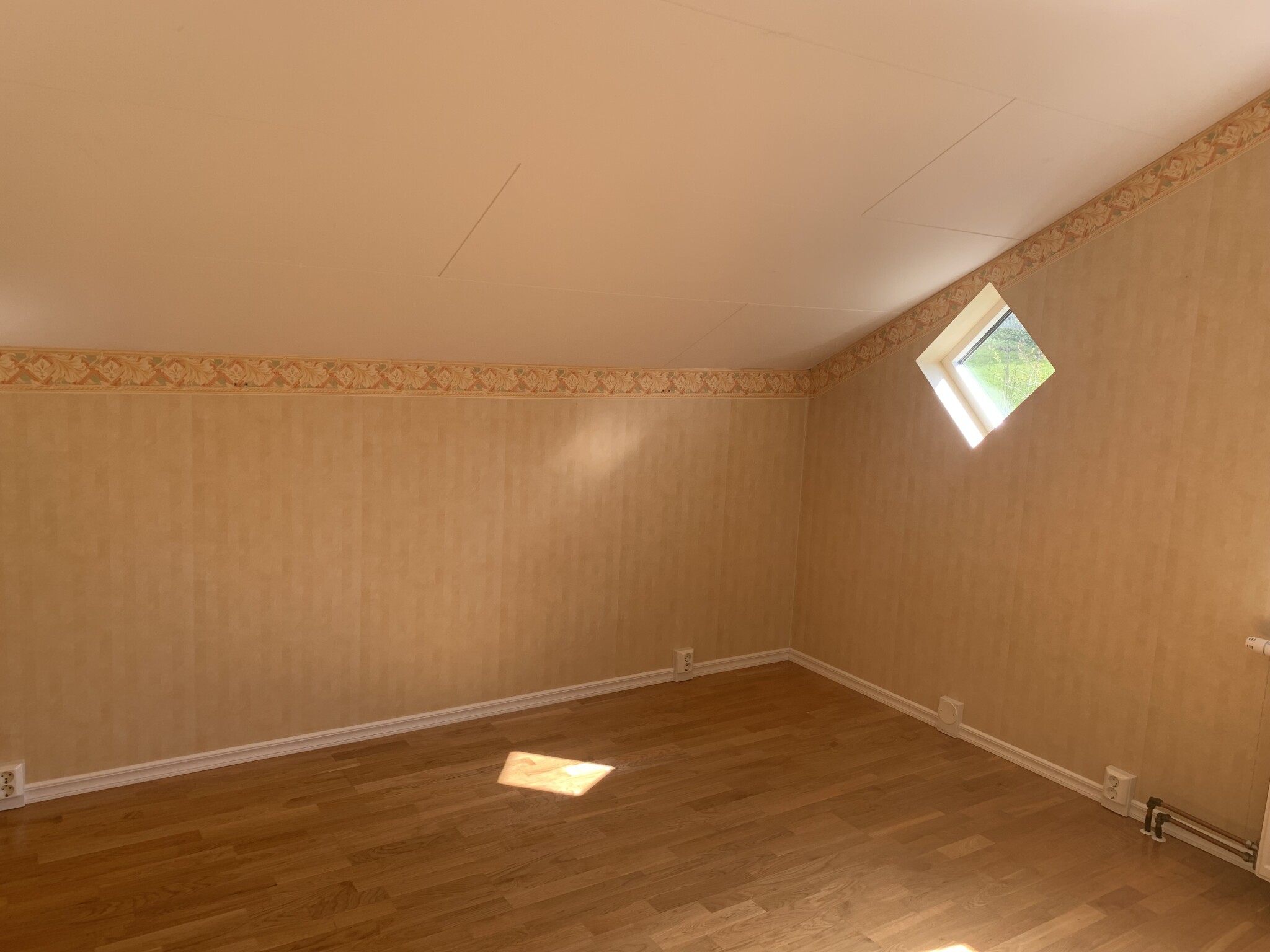

Hej! Vi har köpt ett Modulenthus från 1997 där det sitter originaltapeter. Jag vill helst ha målade väggar. Tror ni att det går att måla över befintlig talet? Det sitter ett lager med tapet, förekommer på vissa ställen en del tapetsprickor. Bör jag tänka på något särskilt? Bör jag ha tapetgrund innan vanlig färg? Tacksam för alla tips och råd! 😊
  • Rum med ljus parkettgolv och beigea tapeter med dekorativa tapetbårder nära taket.
  • Hörn av ett rum med lutande tak och en originaltapet från 1997, inklusive en takkant med mönster och ett fönster.

Ja, du måste använda tapetgrund om du ska måla. Annars finns risk att tapeten släpper när den blir blöt av färgen.

Om det är tapeter som sitter med överlapp är det bra med en tapethyvel.

Inget överlapp, vanliga skarvar dock. Antar att man behöver spackla på skarvarna?

Ja, det måste ju vara absolut slätt om det ska se bra ut efter målning. Underarbetet är viktigare vid målning än vid tapetsering med mönstrade tapeter.
