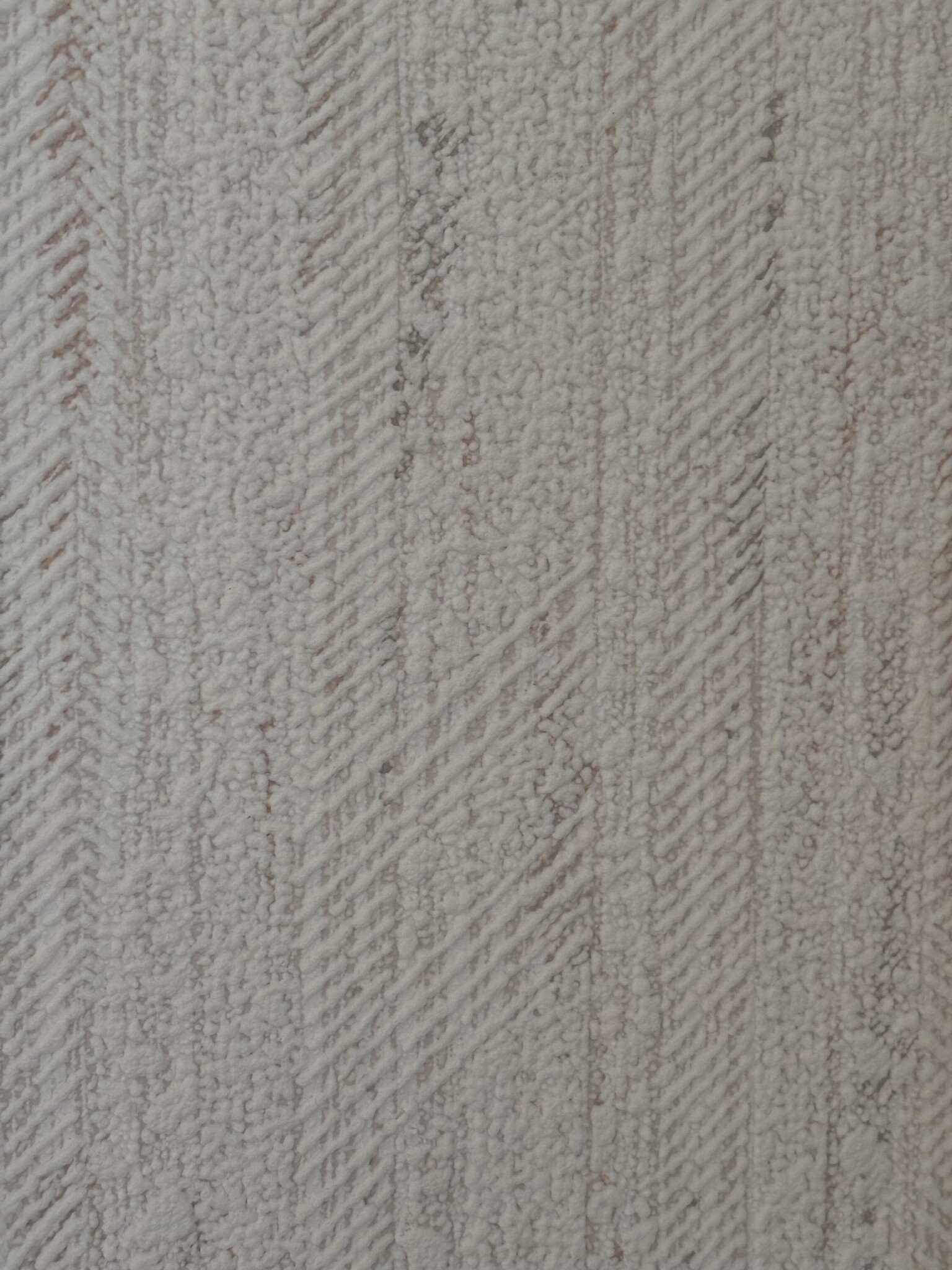

Vi ska fräscha till ett rum enklast möjligt. Det sitter en gammal strukturtapet i rummet och tanken var att måla om rummet för att slippa rycka bort tapeten/spackla alla väggar som det troligen behövs vid tapetsering.
MEN frågan är, går det att måla över tapeten eller måste den likförbaskat ryckas bort?
Blir osäker om det vi har är en vinylstruktur-tapet eller ej och efter en googling läste jag att dessa inte bör övermålas. 🤔

Vinyltapeter har vinyl=plast som ytskikt och man brukar kunna känna om det är det. Dessutom brukar de vara spaltbara, dvs. det går att dra loss ytskiktet med vinylen och strukturen så att bara ett tunt papperslager återstår av tapeten.
Målning kommer inte att dölja strukturen utan vill man ha en slät vägg får man bredspackla för att dölja strukturen innan målningen.

Tanken är inte att dölja strukturen utan få en annan färg/fräscha upp.BirgitS skrev:

Tror du att detta är vinyl genom att titta på bilden?
Svårt/omöjligt att avgöra på bilderna om det går att måla på de där.
*Men* det går ju att prova på ett "diskret" ställe först för att se om färgen fäster ordentligt.
Funkar det så funkar det. Plastytan kan mycket väl ha blivit tillräckligt nednött genom åren för att inte vara ett problem, men den kan ju också vara som paraffin.
Och är alternativet att riva ned tapeten och måla om så finns det ju inget att förlora (annat än någon dl färg)i att prova först.
