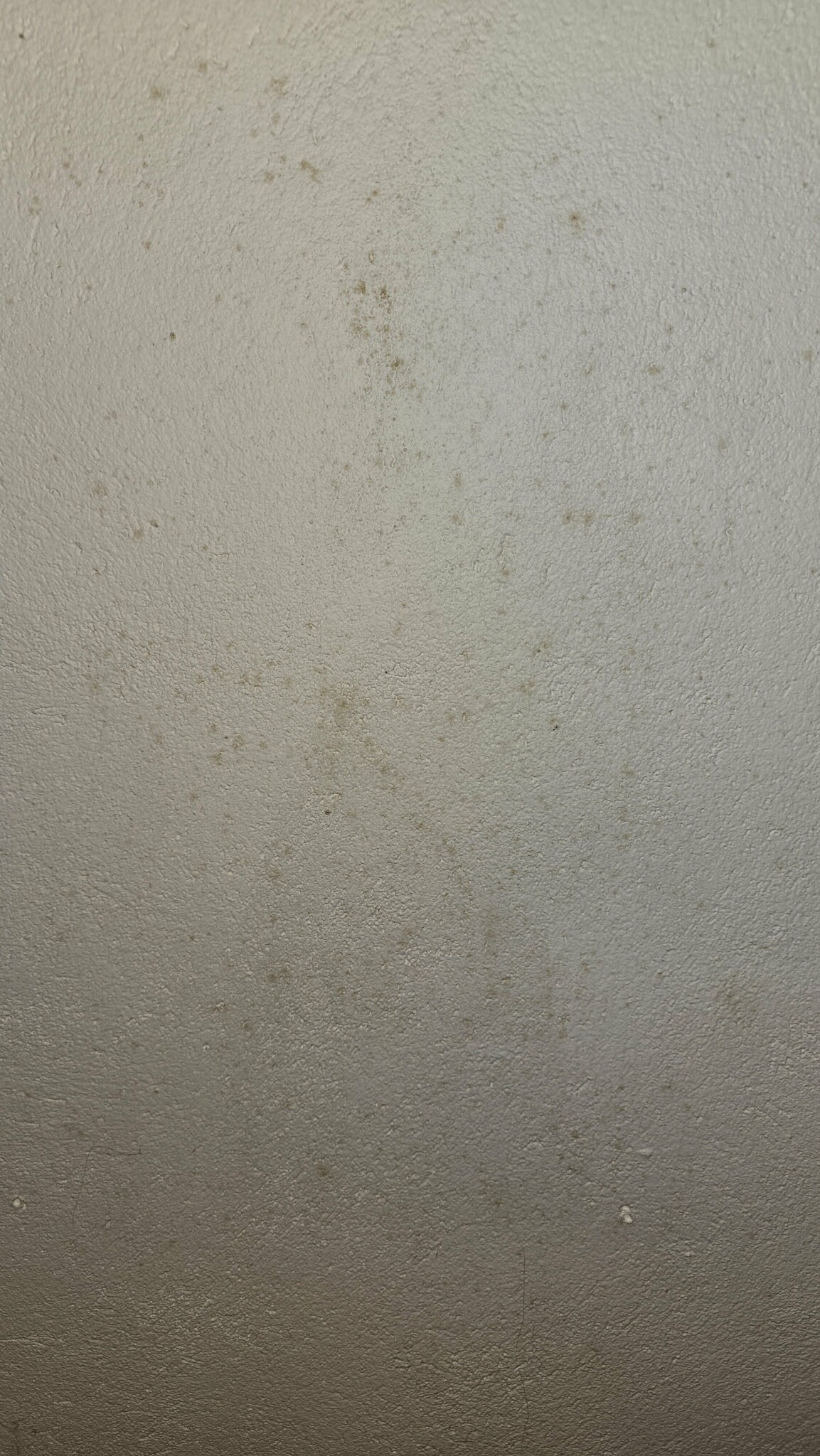

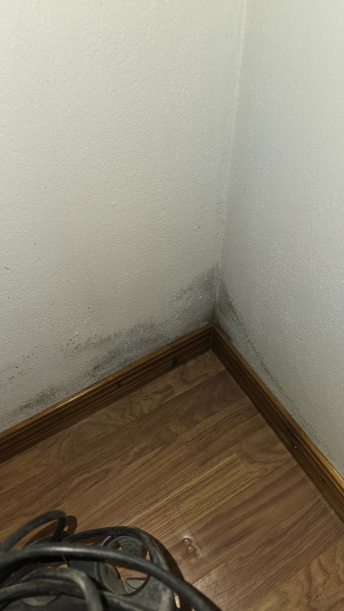

Hej! Söker lite råd angående ommålning utav källarvägg (yttervägg om det spelar någon roll)
Först så främst så skall golvsocklarna och golvet bort, det är de inget snack om men har ett hörn där det är lite mörka fläckar. Ingenting som lossnar och testat med plast tejpad mot ytan och fick ingen kondens så det verkar vara något gammalt. Har ju inte blivit värre de 5 åren vi bott här.
Tror ni att det går att måla över dessa fläckar utan att de kommer synas? Om man använder rätt färg förstås. Även de små gula fläckarna som ni ser på andra bilden
Tack på förhand!
Tack på förhand!
Eftersom det är ett ytterhörn i källare så känns det som om det har varit en äldre fuktskada, möjligen för att ett stuprör har kooit ut där och vattnet inte letts bort (vi har haft sådana ställen i vår källare).
På bilderna ser det ut som mögelprickar och inte bara en missfärgning och om det är det så skulle iaf jag försöka tvätta bort det med kloirin eller boracol eller liknande så att det inte växer till igen om det tillkommer fukt senare. Om det är säkerställt att det inte är mögel så är det nog okej att måla över.
Syftar du på att de gula kan vara mögel?T Testarn skrev:Eftersom det är ett ytterhörn i källare så känns det som om det har varit en äldre fuktskada, möjligen för att ett stuprör har kooit ut där och vattnet inte letts bort (vi har haft sådana ställen i vår källare).
Kan absolut köra över med kolrin för att säkerställa men känner ingen direkt mögellukt i rummet. Har även en friskluftsventil i rummet via ftx så ventilation finns
