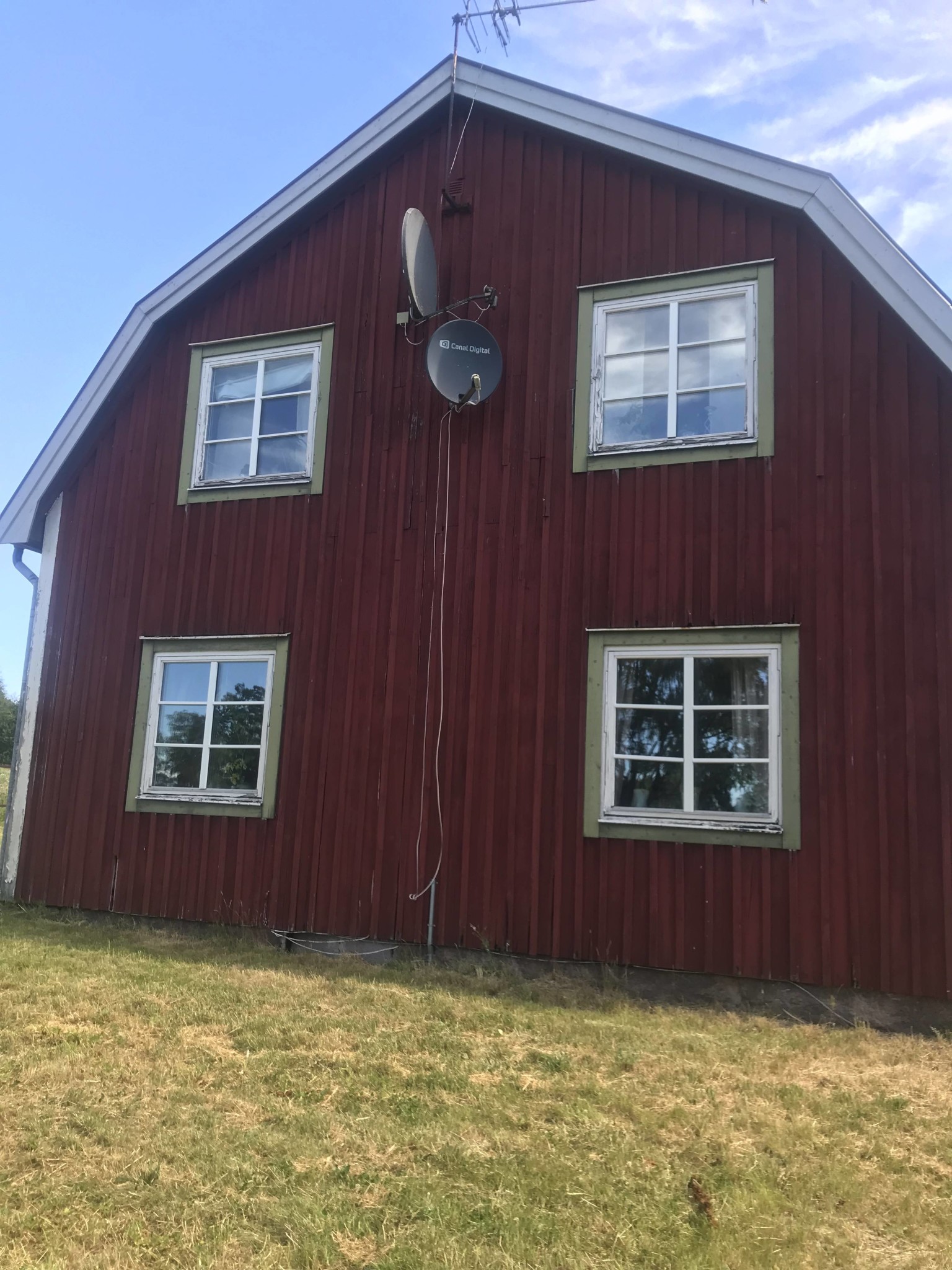

A abe #1 Medlem · kronoberg · 181 inlägg 30 jun 2019 11:16 abe Medlem kronoberg 181 inlägg 30 jun 2019 11:16 #1 Inloggade ser högupplösta bilder Logga in Skapa konto Gratis och tar endast 30 sekunder jag har fått flera som tycker kag ska måla om Typ benvit eller. Ljusgrå Vad funkar att måla över faluröd?
Stefan N #2 Verktygstokig · Stockholm Täby · 13 762 inlägg 30 jun 2019 11:45 Stefan N Verktygstokig Stockholm Täby 13 762 inlägg 30 jun 2019 11:45 #2 Det rekomenderas inte att måla över med annan typ av färg. Kan funka om man gör rent noga från slamfärg men det är en chansning.
Satsuki #3 Trädgårdsfixare · Skåne · 3 392 inlägg 30 jun 2019 12:09 Satsuki Trädgårdsfixare Skåne 3 392 inlägg 30 jun 2019 12:09 #3 Men visst finns Falu rödfärg i flera färger numera (förutom den röda) ? Borde gå att måla över med en av dessa.
A abe #4 Medlem · kronoberg · 181 inlägg 30 jun 2019 13:23 abe Medlem kronoberg 181 inlägg 30 jun 2019 13:23 #4 KristinaRT skrev: Men visst finns Falu rödfärg i flera färger numera (förutom den röda) ? Borde gå att måla över med en av dessa. vilka färger? dalagul o grön vet jag men finns någpn ljusgrå?
Stefan N #5 Verktygstokig · Stockholm Täby · 13 762 inlägg 30 jun 2019 14:05 Stefan N Verktygstokig Stockholm Täby 13 762 inlägg 30 jun 2019 14:05 #5 Fast när man målar slamfärg är det ett tunt lager man målar, då funkar det inte att byta kulör.
A abe #6 Medlem · kronoberg · 181 inlägg 30 jun 2019 19:27 abe Medlem kronoberg 181 inlägg 30 jun 2019 19:27 #6 Stefan N skrev: Fast när man målar slamfärg är det ett tunt lager man målar, då funkar det inte att byta kulör. ok, då får jag köra rött
