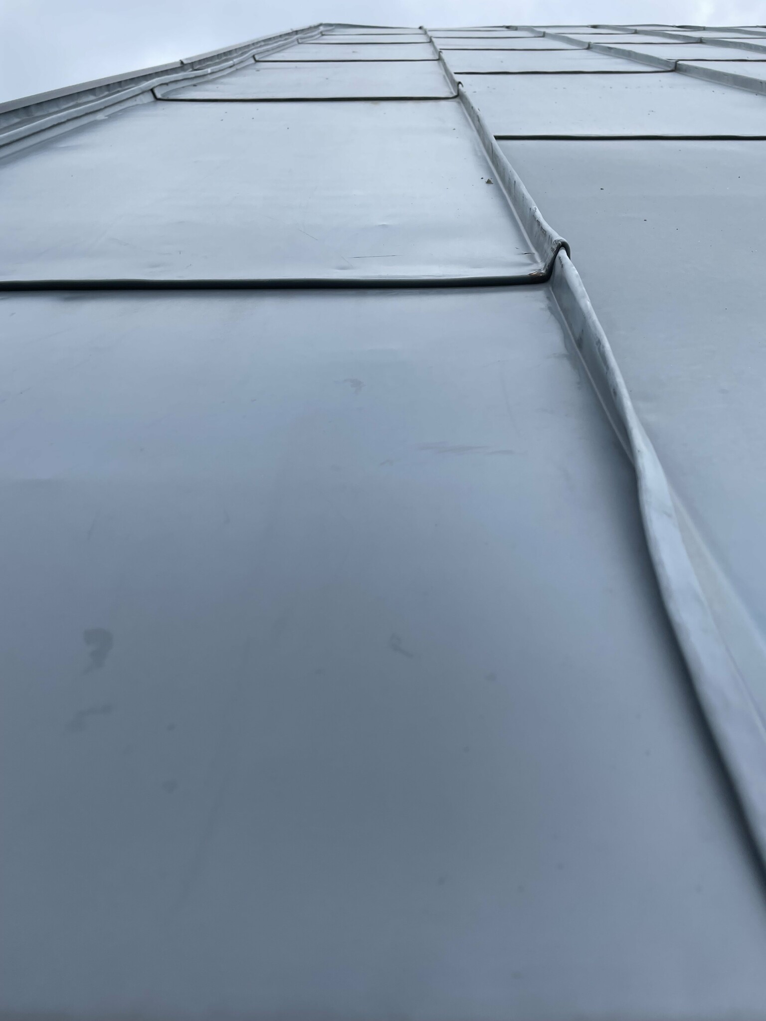

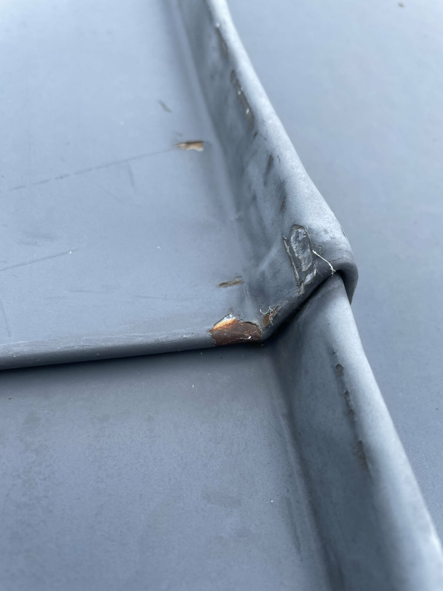

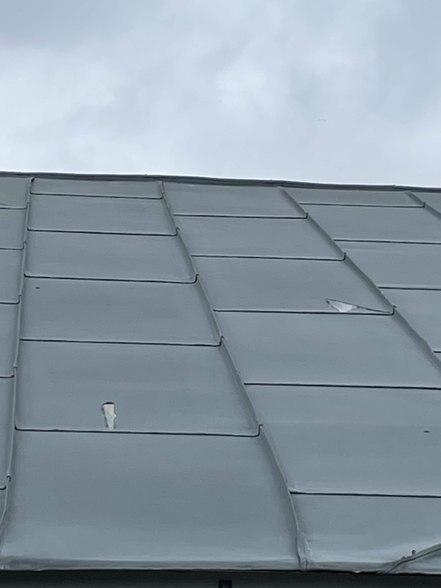

Vi ett falsat plåttak från 2004. Går i tankarna att underhållsmåla om taket så att det inte blir så dåligt att man behöver blästra bort all färg. Vet ej om det är plastisol och har förstått att det inte går att måla om på fabrikslackerad plåt dock enligt nedan länk så förvinner mjukgöraren (dunstas av) efter 10 år och för vår del har det gått nästan 20 år. Betyder det att det går nu att måla om utan att behöva blästra bort all färg? eller måste man använda mjukkgörarstopper?
https://www.teokonsult.se/plat/malning/plat2100.htm
Det är bara på två ställe där färgen/beläggningen har flagnat av annars är resten i gott skick. Sedan undrar jag om någon vet skillnaden mellan plåtfasad färg och plåttakfärg. Både Alocro och Beckers har dessa och plåttakfärgen är dyrare. Men förstår inte skillnaden. Har för 2 år sedan använt Alocro plåtfasadfärgen på hängrännor och stuprör och det fungerade väldigt bra och ser fortfarande nymålat ut. Undrar om jag jag kan använda samma även på taket.

Plastisol trodde jag försvann från marknaden runt -95, men det där ser faktiskt ut som plastisol.
Just att det bleknar och stora flagor lossnar är typiskt för plastisol.
Är det plastisol skulle jag väntat med att måla tills allt lossnat.
De ställen som har rostangrepp skulle jag dock borsta ren och bättringsmåla redan nu.

Tror åxå det är plastisol...S Stubai skrev:Plastisol trodde jag försvann från marknaden runt -95, men det där ser faktiskt ut som plastisol.
Om du tar tag i en flaga och drar så släpper det ofta rejäla bitar då..
Då är det högtryck min 250 bar om det ska bli bra..
Sedan grunda med en etsande primer
Sedan vattenbaserad färdigfärg..
Det är vårt recept.. första taket gjordes så för ca 25år Sedan.. är troligen dags att måla för att kulören håller så länge

Nä ,problemet går inte att komma runt så..Arvida skrev:
Det släpper från plåten oavsett hur många lager färg det är ovanpå.
Ett annat problem som uppstår är att i färgsprickorna tränger det in vatten som inte kommer någonstans ,på sikt blir det rost och på ännu längre tid hål.
Så upp och spola sönder färgskicktet med högtryck....

Ja jag jobbar med takmålning.
Nej jag vet inga proffs som jobbar med 2k...
Jag menar färg som spädes och tvättas bort med vatten....

Första frågan är väl hur gammalt taket är?Arvida skrev:
Vi står inför valet av färgen till plåttaket mellan en ljus och en mörkgrå färg. Tror ni att en ljus färg är bättre? Plåt blir väldigt värmt när det är solig. Blir en mörkare färg på plåt varmare än en ljusfärg och därmed förkortas livslängden med risk för sprickbildning och flagning tidigare? Så är det i alla fall på fasadpaneler på hus. Mörkare paneler behöver målas oftare
Är det platsmålat förut?
O nu läste jag ordentligt.....😅
Om det inte har flagat något idag så är det troligen bara att tvätta och måla.
Speciellt om det bara är kulören som ska ändras, dock skulle jag använda tikkurilla aqua färg .(vattenbaserad färg)
Tack för svaret! Det har inte målats sedan huset byggdes 2004. Vet inte om det är plastisol eller något annat. Det har flagnat bara på några små ställe. Samt lite rost vid vissa falsar ser man.plåtrickard skrev:
