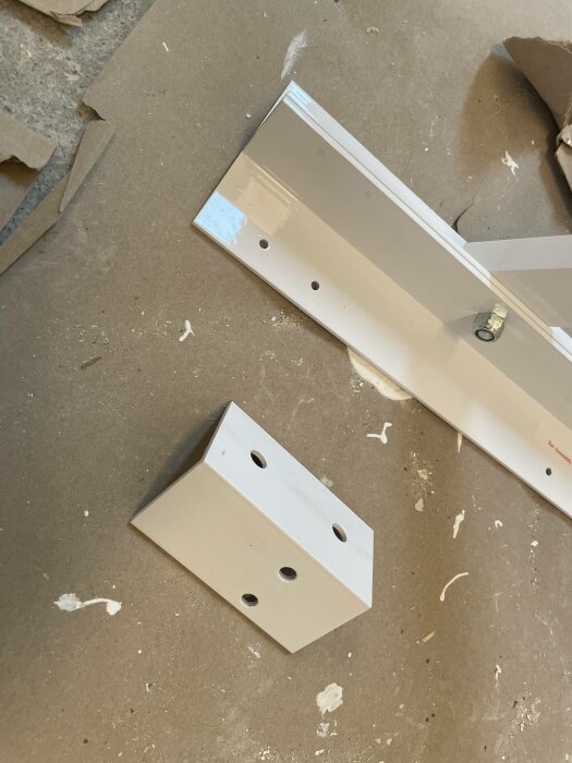

Jag har några nya fästen till en vägghylla som jag skulle vilja måla om i annan kulör. Hur får jag färgen att fästa bra, slipa lätt och sen på med någon speciell typ av grundfärg? Eller sprayfärg direkt på?

Om det inte ska utsättas för något extremt slitage så är det bara att måla.
Använder bara grundfärg när det är plåtrent och jag är rädd för rost.
Men att tvätta av och matta ner lite är givetvis vettigt.

Så bra, det gör det hela lite lättare. :) De ska vara inomhus och hålla upp hyllan så räknar inte med något direkt slitage.
Funkar Lady Supreme Finish snickerifärg (som jag har hemma) eller ska det vara någon annan typ av färg..? https://www.jotun.com/se-se/jotun/decorative/interior/products/lady-supreme-finish

Lady är en utmärkt färg om du vill måla för hand, men lättare och snabbare med sprayfärg.

Har nu provat - slipade lätt och sedan målartvätt. Körde med Lady-färgen då jag redan hade den som sagt.
Lade första lagret med pensel men tyckte det var svårt att få på jämnt/tillräckligt mycket med färg så andra lagret rollades.
Vänster innan, höger efter. Nöjd. :)

Dylika pryttlar är oftast pulverlackade så vad man målar med är nog sekunda så länge det verkar fastna.
