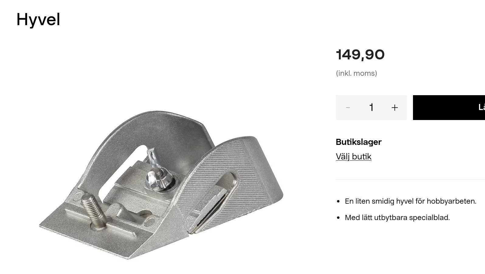

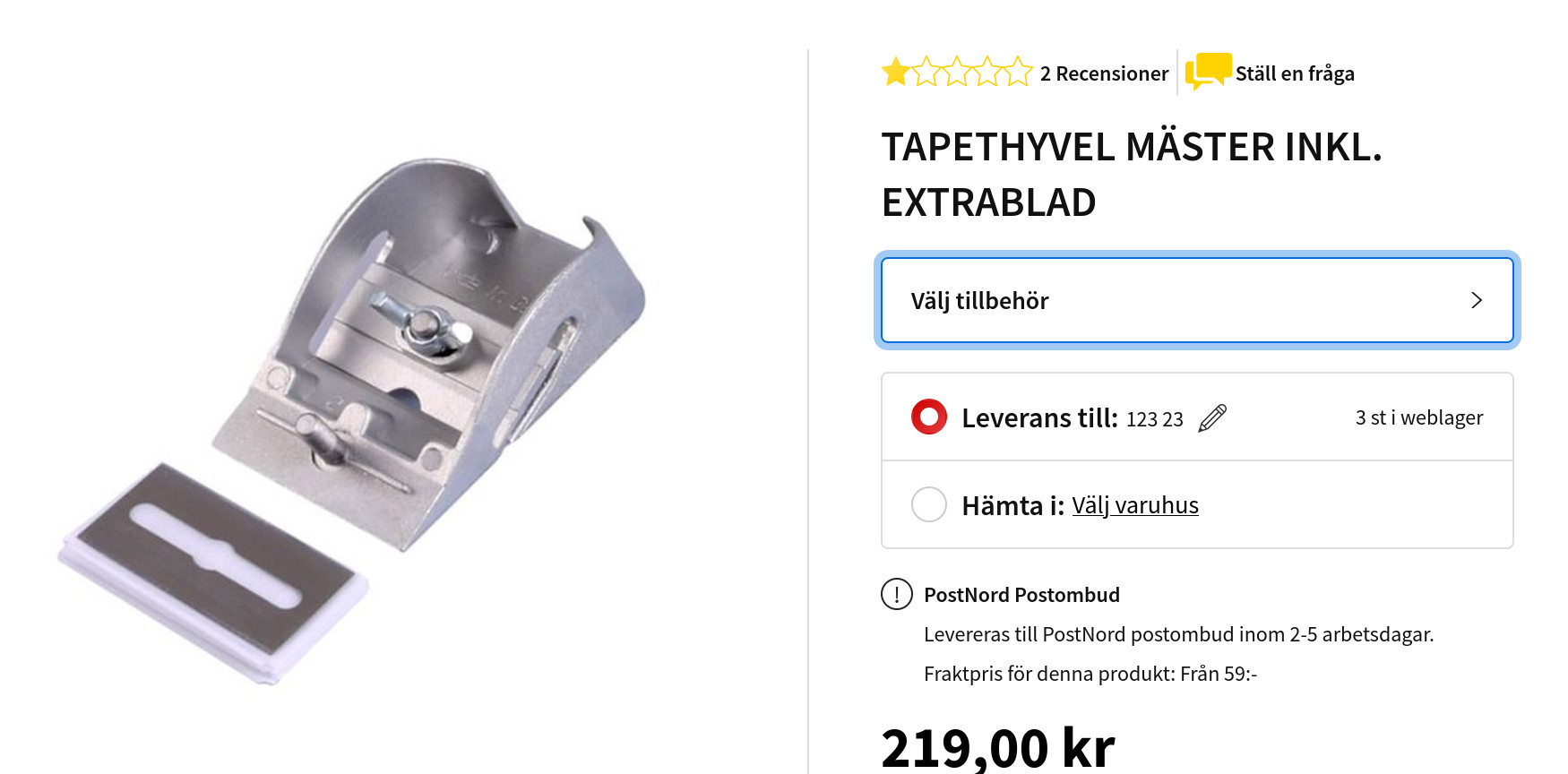

Det finns särskild tapethyvel för just det om man vill få bort överlappen lite lättare.
masterplan och 2 till
Typ denna:
Metallisk tapethyvel med extra blad bredvid, visad mot vit bakgrund.
Eller denna:
Metallhyvel för hobbyarbeten med utbytbart specialblad, visas mot vit bakgrund.
Här finns en kort "artikel" på temat.
