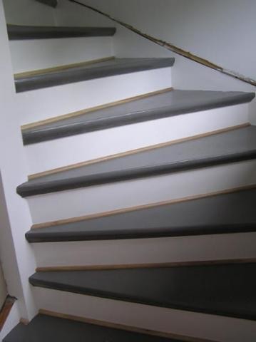

Skall måla mina trappsteg med golvfärg hade jag tänkt. Trappan är av furu och byggdes 1946. Har fått bort det mesta av gammalt lim, mattrester och "klegg"...ett kapitel för síg minst sagt. Men nu är det slipning och målning kvar. Behöver lite goda råd från dem som gjort detta tidigare.
Kan man spackla över ojämnheter med vanligt väggspackel eller är det ett måste med något slags golvspackel för just detta som är mer segt än sprött? I så fall är det lätt att slipa? Trappan knarrar en del och trät rör sig nog hyfsat så det kanske spricker lätt? Någon bra färgfabirkat att rekomendera?

så såg jag något snyggt och bra hos en kompis. De hade först vitmålat, och över det, på stegytan så var det målat med mörkgrått. För att det skulle vara lite extra piffigt så hade de tejpat en smal ram runt kanterna innan de målade så att det snarare såg ut som det var något pålagt på den ytan

Jag har gjort samma, fanns också en tid när jag ångrade att jag inte köpte stepkit
men det blev bra till slut. Jag använde vanligt snickerispackel på några få ställen men lät de flesta små hålen och ffa sprickorna vara. Det är ingen som ser det när dom går i trappen och det blir nya märken efter ett tag också
Så mitt råd är att slipa och måla.
Jag använde Beckers golvfärg, har fungerat mycket bra och man kunde få den bruten i vilken kulör man ville.

Ja, det bor svart labrador här hemma så nu lutar det än mer åt att ha gråa steg. Bra idé där att liksom måla så det ser ut som något pålagt.
Kanske som sagt är klokt att inte gör ett alltför über-noggrannt arbete pga av hur man ändå gör så är trappan ändå gammal och vågig.

Oj så snyggt! Ser riktigt bra ut.
Fyller kvartsstaven någon funktion eller är det bara estetiskt?
När vi målade trappan upplevde vissa att det blev lite halt. Så jag satte dit någon slags halkskydds-tejp från IKEA. Ser faktiskt helt okej ut. Får sitta kvar tills barnen blir stora

Kvartsstaven satt jag dit eftersom jag upplevde att "det såg så målat ut" allting. Det var dock inte min plan från början för jag hade tätat gliporna ner mot källaren med akrylfog. Men det klart att den fogen tål inte hur många rörelser som helst så jag atar att den hade spuckit upp med tiden, så listen kommer nog göra sitt jobb där.
(nu kan jag inte längre se i trappgolvet om jag glömt släcka i källaren och det är ju lite synd
