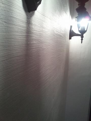

Jag har kört med gipsbruk! Knauf MP75L och då får man ganska exakt en sån struktur, beroende på hur man bearbetar den! Direkt på tapet och treetex kommer inte att funka, jag har kört på gipsskivor och i vissa fall direkt på tidigare puts.
Ska ta bilder ikväll och posta åt dig imorgon så kan vi ju se om du gillar resultatet. I så fall skriver jag mer om hur vi gjorde!
