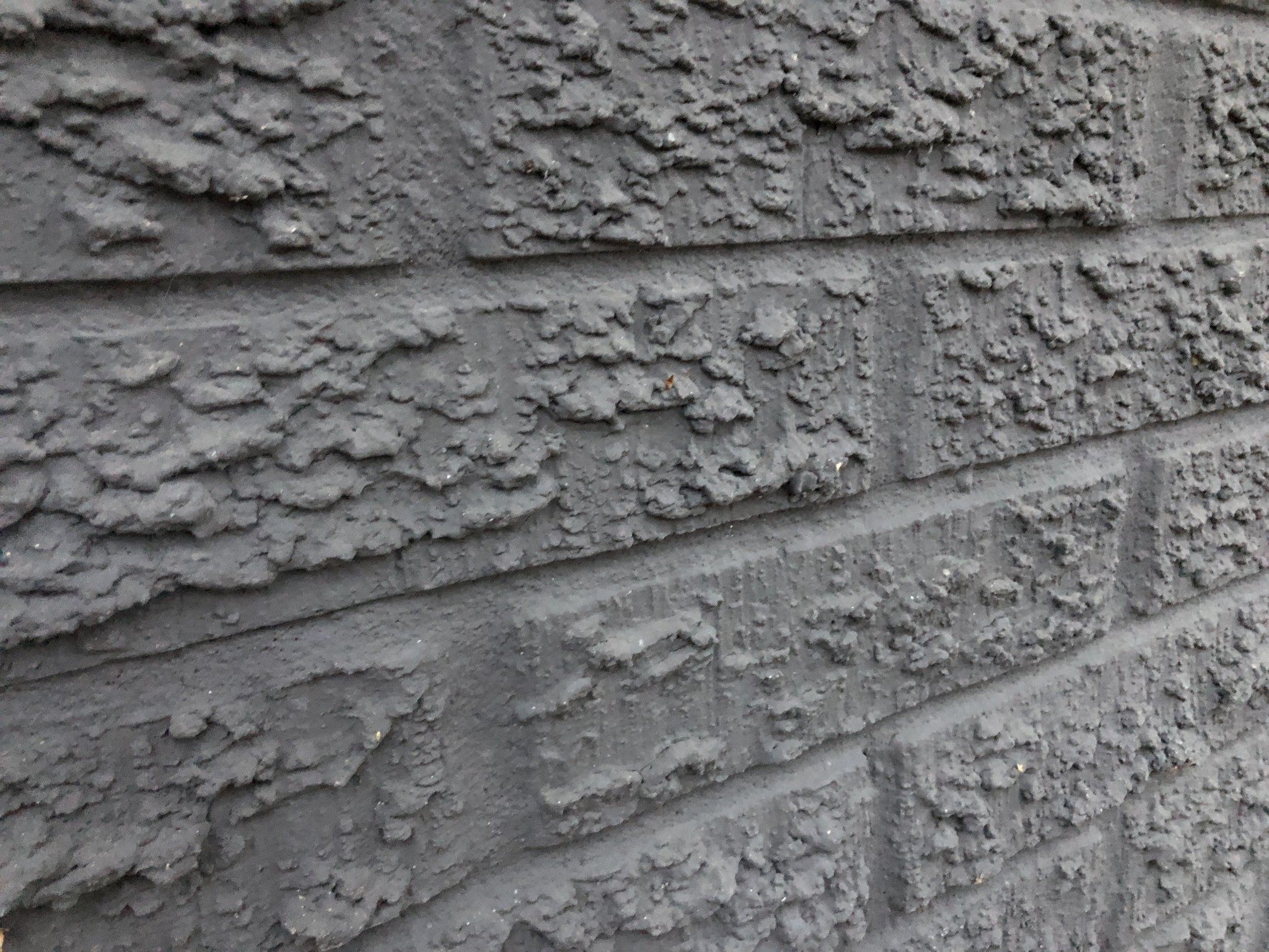

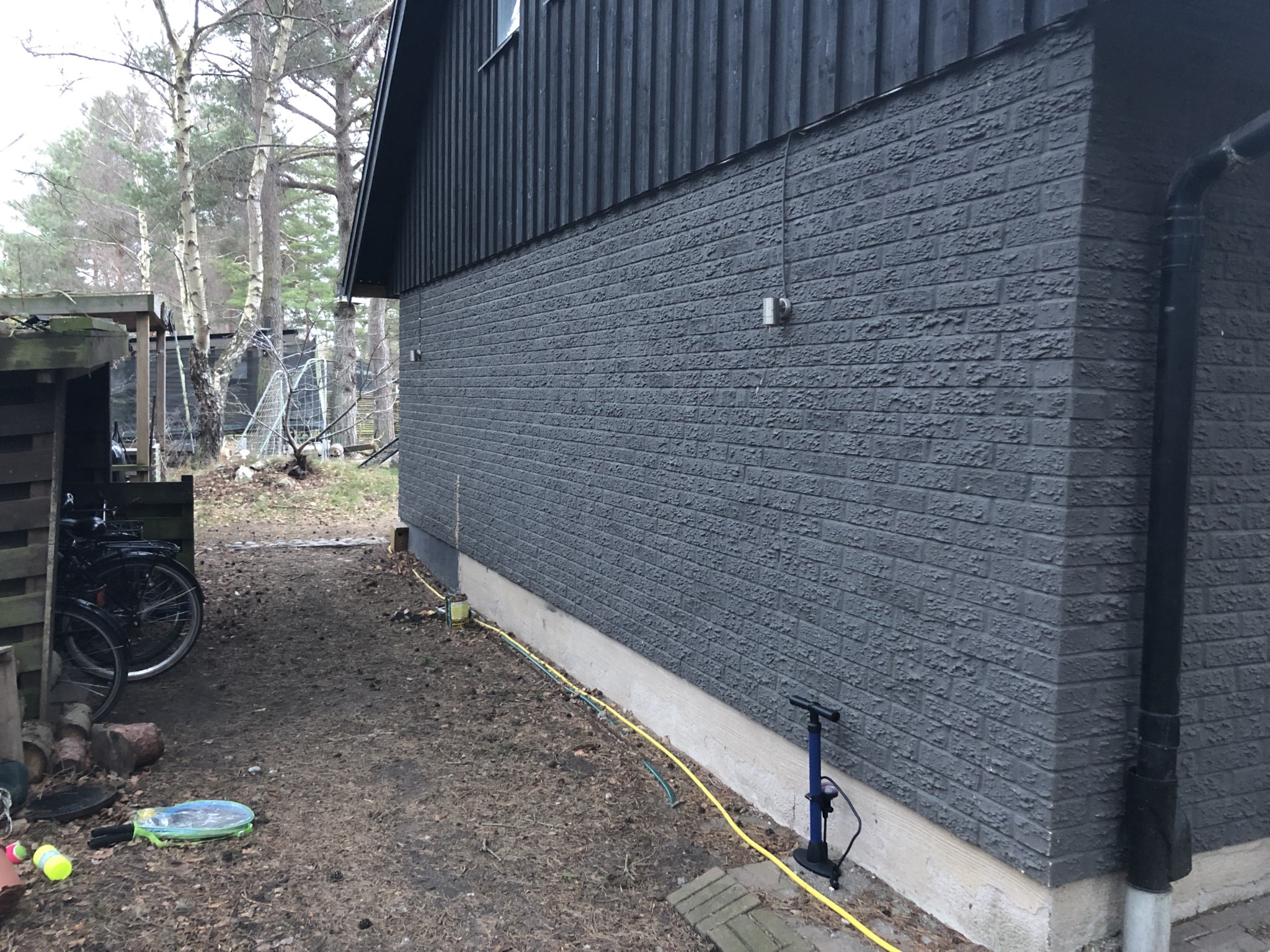

Här är några ”nya” bilder. Färgen håller sig bra. Fasaden är lite dammig av gammalt pollen, så den är marginellt ljusare nu än när den var nymålad. Ej blekt dock.
  • En mörkgrå fasad med stöpt struktur, något dammig men färgen är inte blekt.
  • En husfasad med mörkgrå färg och en vit dörr, något dammig men inte blekt, med en julkrans på dörren.
  • Mörkgrå fasad på hus med tecken på damm och pollendepositioner, omringat av lösa föremål och natur.
Strålande!!:D
