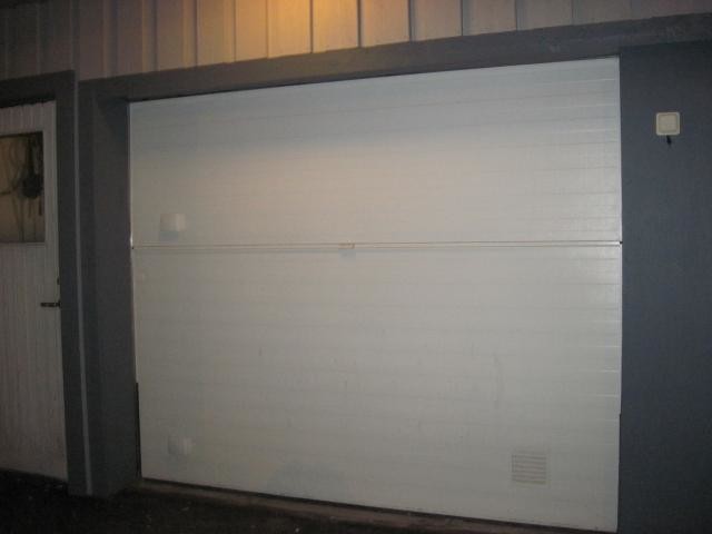

Har en brun ful garageport och ska måla om huset i sommar och funderar på om man med bra resultat kan måla om en garageport i plast till vit färg istället? Eller är det bara nytt som gäller? Den är ju felfri och bra i övrigt.. men fel färg. :S

Klart du kan!
Gör ett prov innan du börjar, så att du vet att färgen fastnar ordentligt...

Har målat mina bruna portar vita,körde med en häftgrund från flugger kommer inte ihåg vad jag hade för färg till ytfinishen tyvärr.
Målade portarna för 5år sen och färgen sitter som ett smäck,så häftgrund verkar funka bra

Måla med syntetisk färg= lösningsmedel, = lackfärg, grunda med häftgrund som nämns.
Tväta ren och matta ned dörren med våtslippapper.
Ser att det är en Car Inn du har, är den verkligen i plast? inte alu?
Du kan även rolla på lackfärgen med en liten korthårig rulle, för att få samma struktur som original, fråga i färghandeln om en bra rulle till lackfärg
