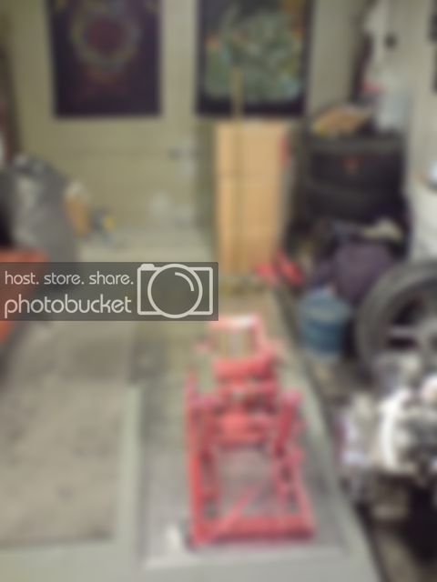

Jag har Biltemas 2-komp epoxifärg, två strykningar. Visserligen har det bara gått ett år sedan målningen, men den verkar vara tämligen slitstark och inga problem trots meckande. Golvet består av en del med femton år gammal platta samt en som var nästan nygjuten när det målades.
Avfettade den råa betongen och hyrde sedan en betongslip för att jämna till ytan - främst den 15 år gamla plattan. Har inga släpp någonstans och är helnöjd. Än så länge ;-).
