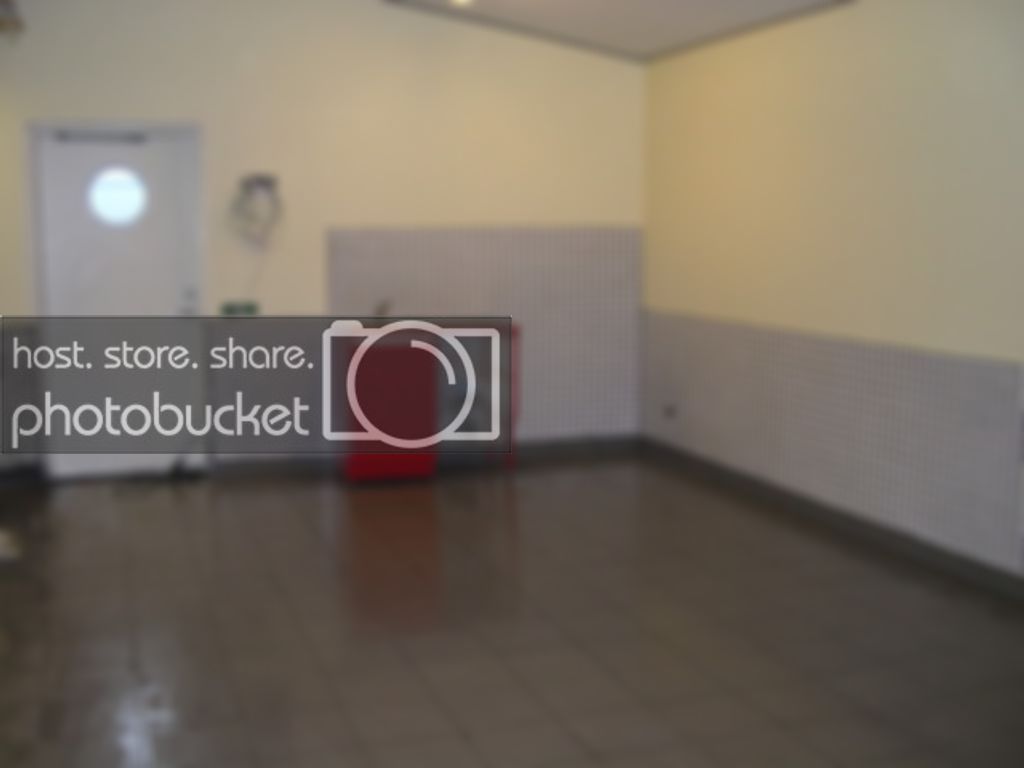

Jag målade med tvåkomponentsfärg från Biltema:
http://biltema.se/sv/Bygg/Farg-och-Fog/Farg-inomhus/Golvfarg-tvakomponent-36197/
Drog av ytan först med utspädd saltsyra med en rotborste (gummihandskar och skyddsglasögon)
Suttit i knappt ett år nu och ser ut som ny fortfarande.

Jag har gjutit min garageplatta med vibrationsfri betong, dvs det räcker med att raka ut den. Det är vad jag hört denna typ av betong framförallt som har en kemikalie som gör att ytan blir hal och det är den man vill få bort sedan.
Ytan blir ju hur som hellst aldrig så fin som man kanske eg vill ha, därför brukar man slipa plattan, i mitt fall gjordes detta efter flera månader med en slip som är gjord för härdad betong, det finns även vad jag hört en slip kallad helikopter man kör med så fort ytan härdat några timmar.
När man sedan slipat, finns ju ingen hud kvar, då finns heller ingen anledning att hälla på nån syra som jag ser det, har själv målat ca 3ggr med biltemas golvfärg och den verkar än så länge funkera klockrent!
Grejen är väl att betongen inte härdat klart när man helikoptrat plattan, och således bör det väl bildas betonghud när plattan stelnar till?
