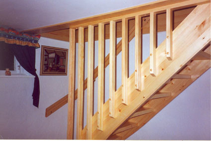

Vi funderar på att måla vår källartrappa, gärna vit om det går. Den är i furu och har många kvistar. Är det någon som fått liknande projekt att bli snyggt? Jag har använt sånt medel som sägs bleka kvistar tidigare, men de har lyst igenom ändå.
Söker du efter furutrappa på forumet kommer du hitta massor med omgjorda trappor och hur dom har gjort.
jo, jag har hittat en del fina trappbyggen, men ingen som skrivit något om genomlysnade kvistar. :-?
Beror nog mycket på att kvistar måste kvistlackas ett par gånger innan man målar trappen. Slarvar man med det så kan man måla i stort sett vilken färg som helst så kommer kvistarna att synas igenom efter ett par år.
Ni har inte funderat på att eklasera trappen?? Vi köpte en obehandlad furutrapp som vi just nu håller på att eklasera och sedan ska mattlacka ett par gånger! Kanonsnyggt tycker jag! ;)
Tack för tipset, det låter schysst. men funkar det på lackat trä? (vår trappa är inte obehandlad)

Ni får slipa den innan.
