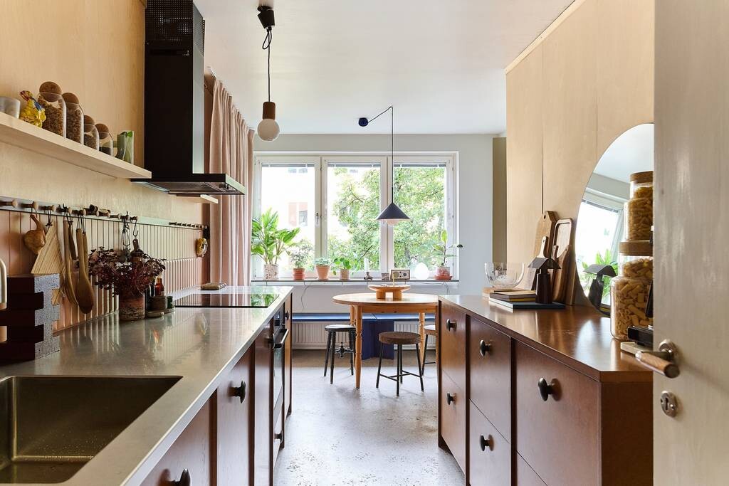

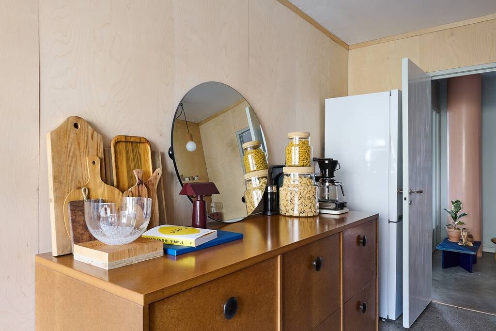

Jag håller på att bygga kök och såg ett sånt snyggt kök i MDF och undrar hur ni tror luckorna är behandlade?
Jag tror inte det är valchromat utan kanske pigmenterad lack eller nåt? Hur är erfarenheten av mdf i kök, är det väldigt känsligt för vatten eller kan man behandla så det klarar av det?
Du lär behöva en tjock och tålig lack som skydd. MDF som den är är mycket känslig för vatten och fukt. Det är vanligt i kök att färgen på luckorna fått en liten skada. Är den då på en plats där den får vatten eller ånga på sig så sväller den upp och blir ful och oreparerbar. Min slutsats är att MDF är ett olämpligt material att använda i kök. Kökstillverkarna håller uppenbart inte med.H Hoper78 skrev:
· Stockholm
· 69 inlägg
Dåligt om du tänkt dig en integrerad diskmaskin, tål inte ångan från diskmaskinen, luckan blir knottrig upptill.H Hoper78 skrev:
Det är väl en fråga om hur MDF:en behandlas, hur noga ägaren är med att aldrig lämna fukt på den och vilken livslängd som merparten accepterar. Min slutsats är att uppsvälld och ful MDF är så vanligt att det uppenbart finns många kökstillverkare som misslyckas med att behandla den på ett tillräckligt bra sätt. Givetvis är det möjligt. Men vore det en enkel uppgift skulle nog inte så många kökstillverkare misslyckas med det.H Hoper78 skrev:
