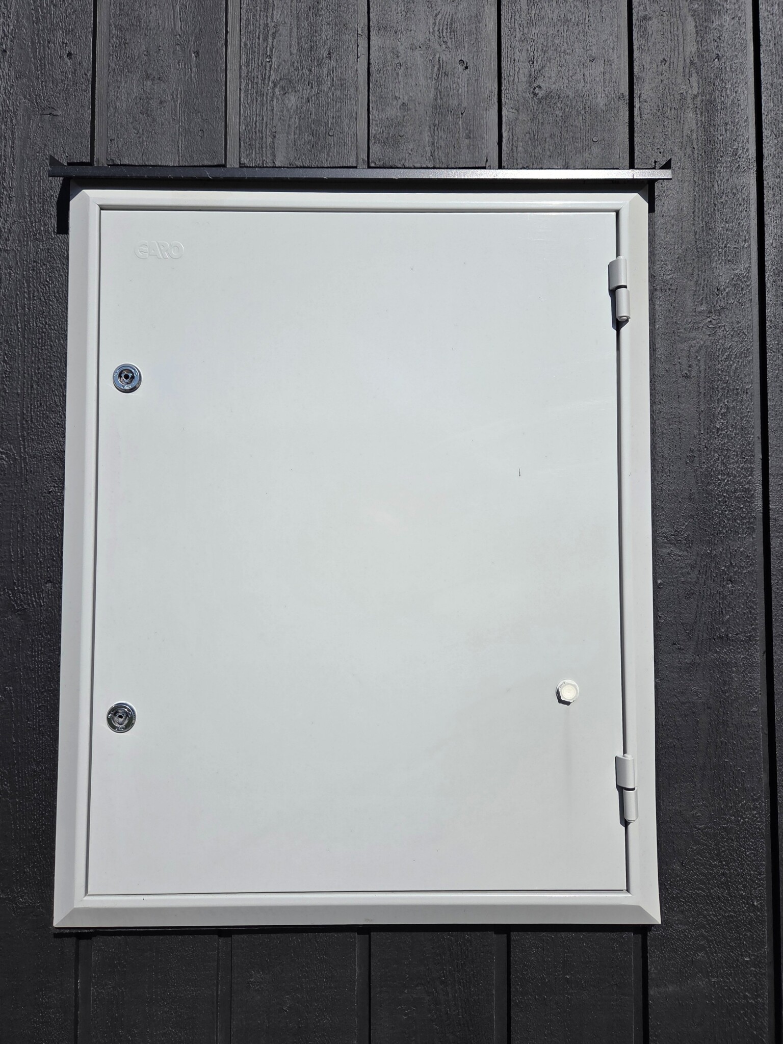

Säkert dum fråga, men tänkte måla elskåpet i samma färg som huset. Hur gör jag med den där lilla "runda grejen" som sitter på utsidan nedtill på höger sida? Kan jag måla över den också?
  • Grått elskåp monterat på en svart trävägg, med liten rund komponent nedtill till höger på skåpet.
Det är en kabelgenomföring för en antenn.
Den används inte på ditt skåp så det är bara att måla.

Vad är bäst tillvägagångsätt? En i kvarteret målade sitt men ser jättetråkigt ut med färgsläpp.
Jag målade mitt med Biltemas sprayfärg. Färgen har nu suttit bra i åtminstone några år. Inga långtidsresultat dock.
Totte_S
Mitt skåp var matt av solen. Tvättade med t-röd och penselmålade med fasadfärgen, utan grundning, - alkydoljefärg. Sitter lika bra som på huset efter +10 år. Blir slätare med sprayfärg, men svårare med kulöranpassning och massa merjobb. (På ett nyare hus med räta vinklar och modern design kanske man vill ha allt perfekt, men sånt slipper jag bry mig om 😊)
Både dörren och ramen skall gå att ta loss utan problem om det är korrekt monterat, om man vill göra jobbet noga.
