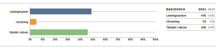

Nja, tills den dagen det blir en smygläcka i en skarv som orsakar att det kommer någon droppe vatten då och då ner på ett otätt golv eller in i en otät vägg och det inte upptäcks innan t.ex. tapeten på andra sidan väggen får fuktrosor eller parkettgolvet där är skadat. Jag är rätt säker på att en av de vanligaste orsakerna till vattenskador i badrum är sånt som är relaterat till rörledningar. Gäller alltså av de vattenskador som rapporteras in till försäkringsbolagen.Bönhas skrev:
Golv och vägg är täta. En droppe då och då klarar vilket golv som helst.BirgitS skrev:
Går något sönder är det en sak man hanterar om den faktiskt händer.
Har man en duschkabin blir det knappast mer droppar än från handfat eller diskbänk. Självklart under förutsättning att duschkabinen är hel.
Men oavsett är det en utomordentligt bra lösning att ha duschkabin, speciellt i detta fall i ett rum med helt tätskikt i golv och väggar.

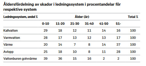

Det är en förbättring med duschkabin men det hjälper inte vid alla sorters skador som förekommer i badrummen enligt försäkringsbolagens skaderapporter. I badrum är det något vanligare med vattenskador orsakade av ledningssystemet än av tätskiktet.Bönhas skrev:
Och ledningarna behöver inte vara gamla:
https://www.vattenskadecentrum.se/d.../Vattenskaderapport-2024-fullstandig-webb.pdf
Huruvida TS:ens golv och väggar är täta har vi ingen aning om och om tätskiktet är helt så går det förstås utmärkt att fortsätta duscha på golvet.

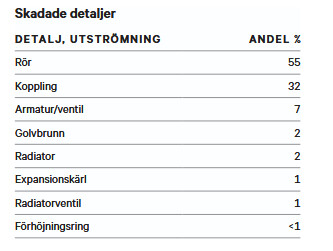

Enligt vattenskaderapporten jag länkade till innebär t.ex. alla kopplingar av rör risker, dvs. det finns en risk att de en dag börjar läcka.V Victorrastas skrev:
