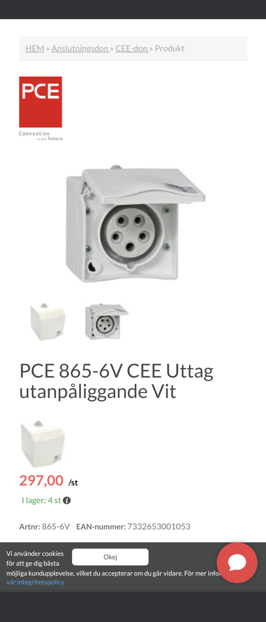

Är det enklare tro att köpa ett vitt, typ detta.
https://www.elbutik.se/product.html/pce-cee-416-6-uttag-utanpaliggande-med-lock-vit-inkl-dosa
Om du får färgen att fästa på hela urtaget känns det som börjar skavas bort rätt fort, och lysa igenom.

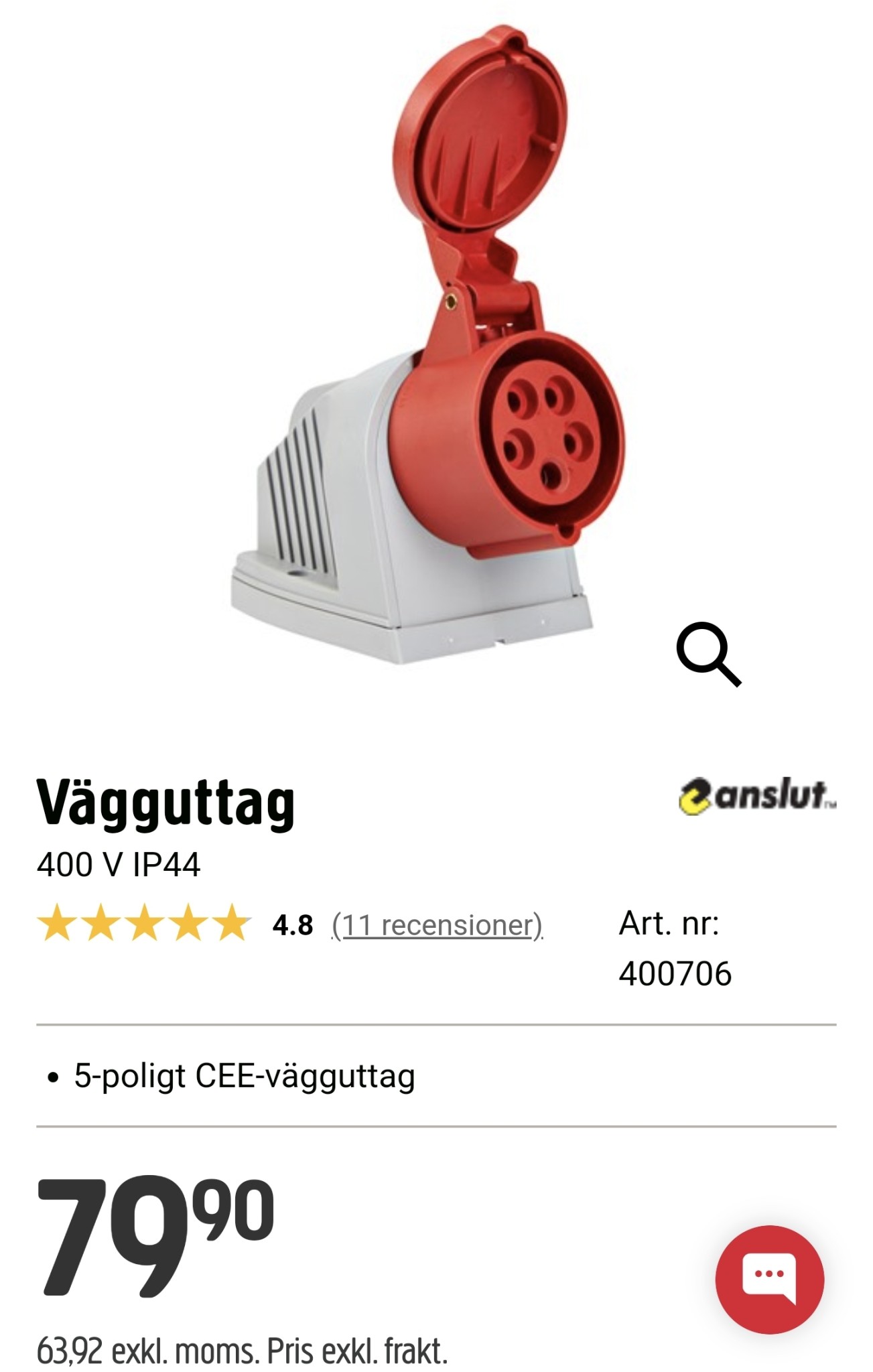

Eftersom det inte står något om plasten i uttaget på julas hemsida så får du öppna ditt uttag och kolla vad det är för plast.
Vissa plaster är enklare att måla än andra, och en del plaster är rentav omöjliga att måla, och få bra vill säga.

Brunnen på ett vanlig schuko är definitivt ingen bra idé att måla av flera skäl.
De delar av ett CEE-uttag sin inte är i kontakt med stickproppen är kanske mera diskutabelt om det är något problem att måla. Det är i huvudsak utsidan av en plastlåda, likt en A-box e.d. Att plasten kan bli spröd är förstås en risk, beroende på färgtyp och plasttyp. Uttag avsedda för att sitta utomhus antar jag är gjorde för att tåla en hel del, det är nog få som perfekt maskerar dem när man målar fasaden.
En fördel med att köpa rätt genomfärgad plast är att man slipper måla om.

Självklart vill ingen tillverkare godkänna att man målar om ett uttag och självklart medger inte elsäkerhetsverket att någon utan behörighet gör något annat med ett uttag än att plugga i en stickpropp (och knappt det). Här pratar vi dock om utsidan på ett CEE-uttag. Visserligen signallerar den röda färgen vilken typ av uttag det är men det är ingen säkerhetsfunktion. Givetvis får man se till att välja en färg som inte fräter sönder det...
