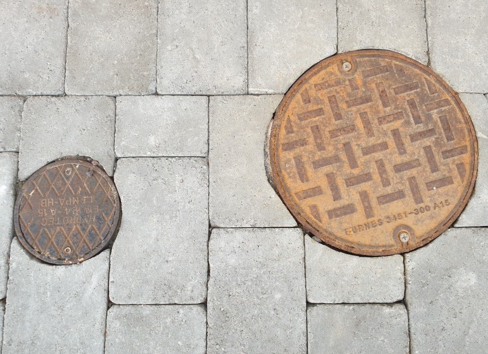

Stålborste och Isotrol Klarlack Grund rakt på rosten. Och sen någon täckfärg baserad på alkyd eller linolja.
Ottossons linoljefärg järnoxidsvart är perfekt för detta ändamål. Bara att stryka på tunt i två lager och sen kopplar du av i 10-15 år. När det börjar se schavigt ut efter denna tid tar du fram burken från garaget igen, rör upp färgen och drar på två nya lager. Burken tål att frysa igenom. Köp en liter så har du för en livstid.
