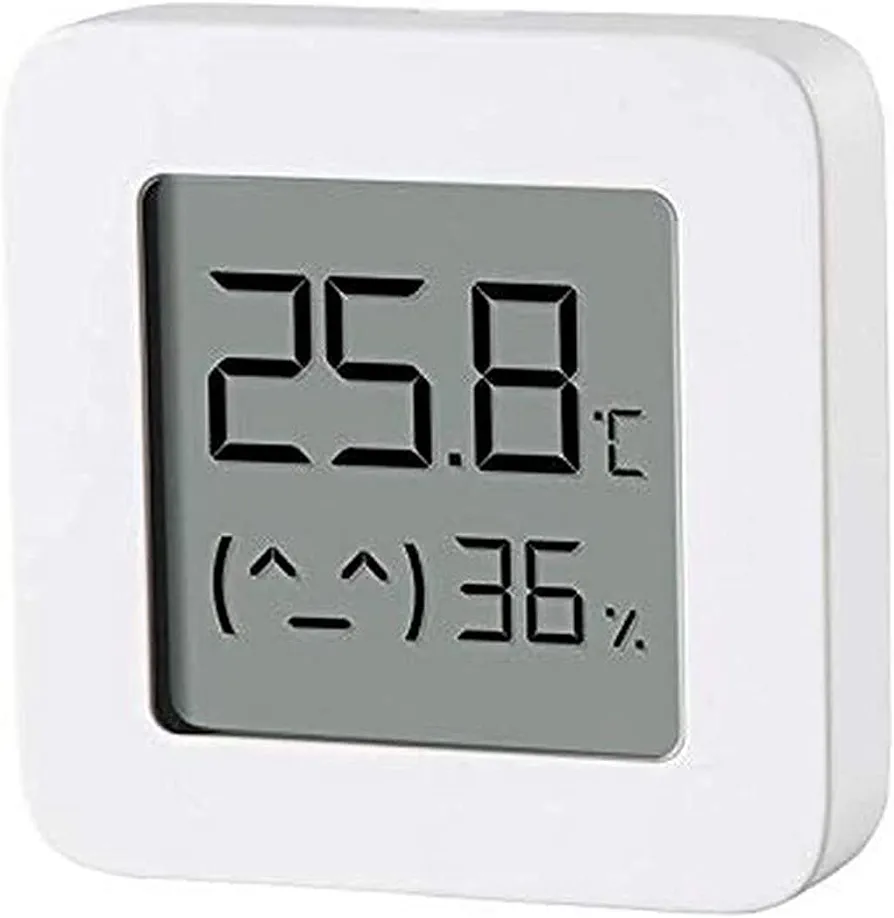

Samma här men mitt zigbee-nät är lite skakigt så jag funderar på att gå över på ESPhome med DHT22, jag skall bara få tummen ur att bygga ihop det.P paralun skrev:
Det finns även en funktion i ESPhome för att läsa av BLE-sensorer så jag funderar på att sätta ett upp ett par sådana också. Fördelen med dem är att de har ännu längre batteritid trots att de har display:
