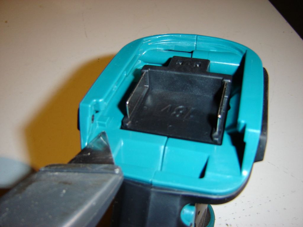

Kompletterad min arsenal med en ny borrskruvdragare mest för att det ingick en ny laddare och tre st 4Ah batterier. Har hitills bara använt dom nya batterierna till min gamla skruvdragare och det har inte varit några problem. Men igår så skulle ett av dom nya batterierna i sticksågen och jag fick inte dit skiten??? Hämtade vinkelkapen och samma sak med den.
Har i detalj studerat gammalt batteri mot nytt samt fästet på skruvdragarn mot sticksågen och jag är inte karljävel nog att jitta nån skilland. Hilfe bitte?

Går att säga bort spärren på verktygen (se bild), men tänk på att det inte finns batteriöverbelastningsskydd på äldre, icke-stjärnmärkta verktyg.fsn skrev:Kompletterad min arsenal med en ny borrskruvdragare mest för att det ingick en ny laddare och tre st 4Ah batterier. Har hitills bara använt dom nya batterierna till min gamla skruvdragare och det har inte varit några problem. Men igår så skulle ett av dom nya batterierna i sticksågen och jag fick inte dit skiten??? Hämtade vinkelkapen och samma sak med den.

Jag tackar er för det. Men det är lite lustigt, har svart sockel och ingen stjärna undertill och detta gäller alla mina 18-voltare. På både sticksågen och vinkelkapen så sitter tabben men på skruvdragaren sitter det ingen tab. Jag har köpt prylarna nytt och den är garanterat inte nerfilad. Så compability checker verkar inte stämma helt?
Nu är iallafall tabben borta på sticksågen och nästa gång jag skall ha vinkelslipen så åker den med. Finns väl ingen risk för batteriöverbelastning på en vinkelslip?
