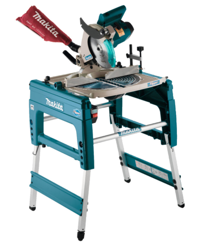

Sitter och kollar runt efter en Kap/Ger-såg och snubblade över den här, i mina ögon verkar den ju helt briljant eftersom man även kan klyva med den, är det något jag missar? Någon som har en (eller liknande modell?):

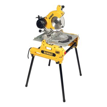

Jag har en DW 743, en generation tidigare än den här:T tunellm skrev:
https://www.bauhaus.se/kap-gersag-dewalt-dw743n-qs-1550w
Den är "roligare" än den Makitan du länkade till.

I och med att det är en vändsåg så blir funktionerna mer dedikerade, antingen har du en klyvsåg med bra överblick eller en kap/ger med bra överblick. Speciellt är sågbordet större med vändsågen.T tunellm skrev:
Även Makita har en vändsåg, https://www.makita.se/product/lf1000.html
Jag sitter på en sådan som du först länkade till, det ända jag tycker är tråkigt med den är att man inte kan kapa breda reglar, tror det tar stopp vid 120 om jag minns rätt. Annars toppenmaskin!
Tycker även att det blir rent ut sagt svårt att gera lister mm då sikten är väldigt skymd.Rameaunster skrev:
