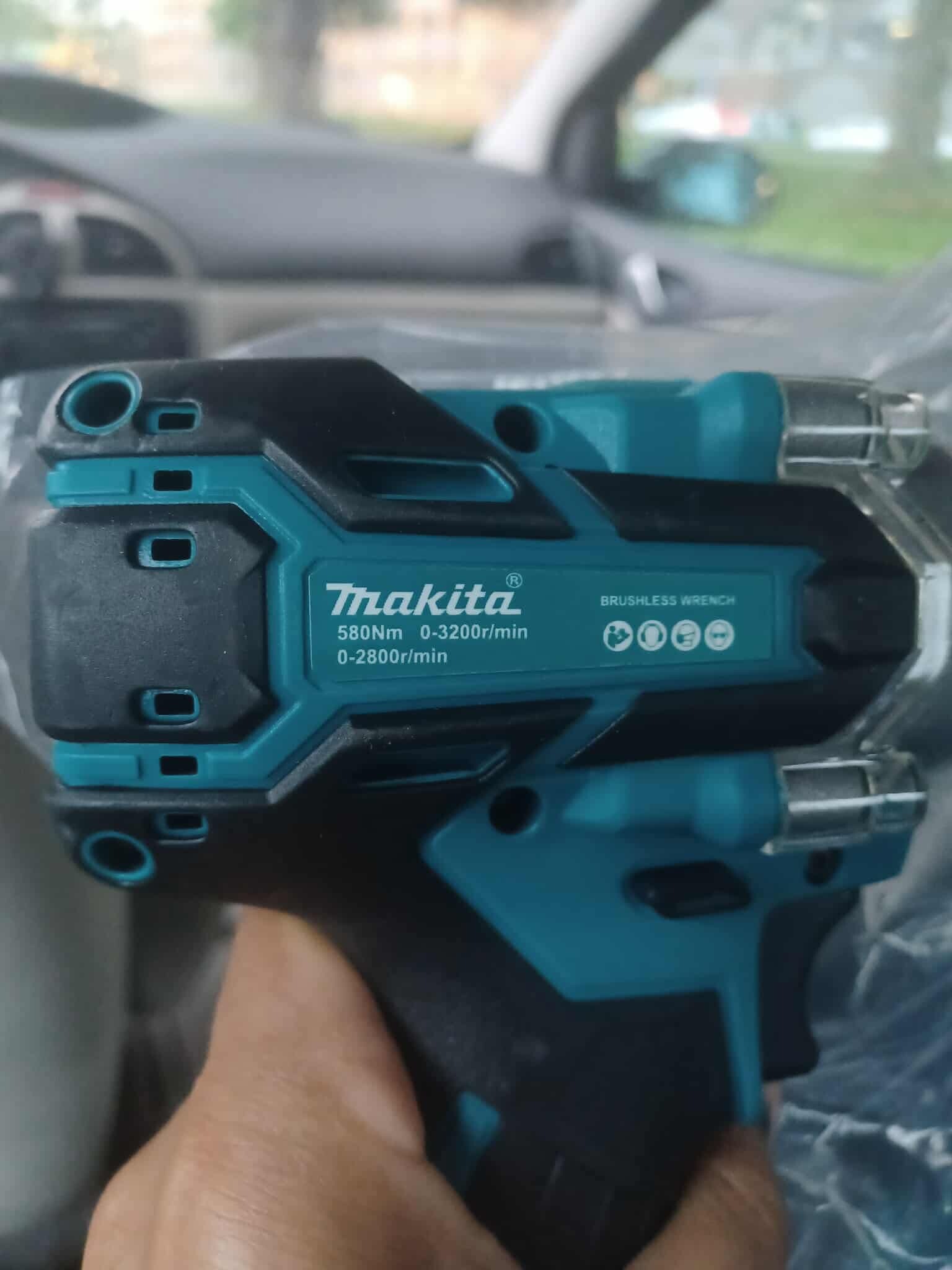

Lånar tråden här och kollar om någon sett denna typ av etikett/typskylt på en makita brushless wrench, det brukar ju stå modellnummer osv, men denna verkar komma i ett paket med andra makitaprylar så det kanske är förenklade etiketter/typskyltar på, vem vet? Har fått denna bild av en som säljer den i ett paket med en annan dragare, någon handsåg etc, men är en bit att åka och jag är osugen på att komma dit och upptäcka att det är billiga kopior som inte håller måttet. Någon som vet?
  • Makita brushless wrench med etikett visar "580Nm 0-3200r/min 0-2800r/min".

Baserat på enbart den bilden skulle jag tro att det är någon form av kopia, alla mina makitaprylar harer info än så. Även ficklampan.

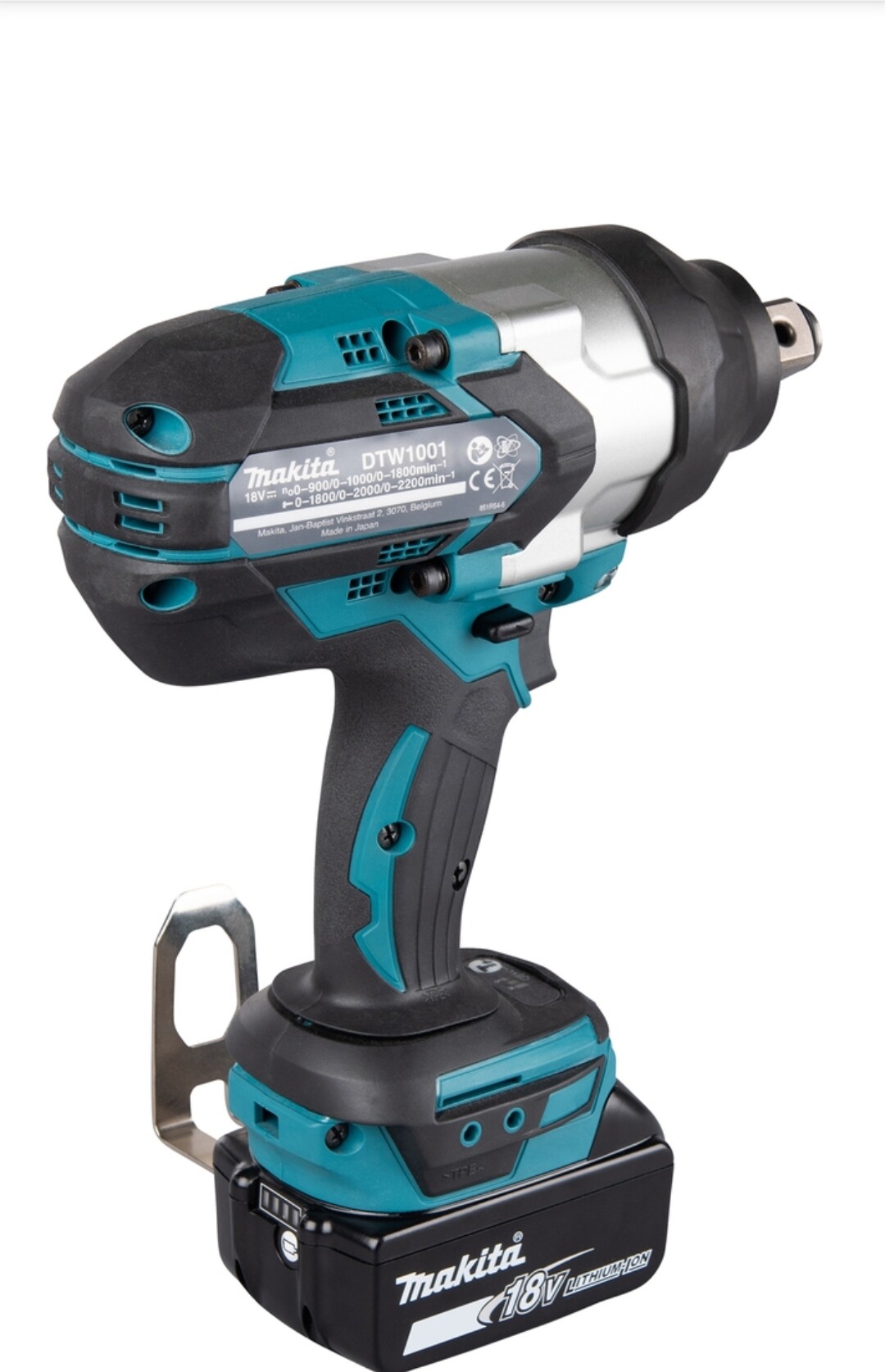

Makitamaskiner har en typskylt med produktnumret som består av 3 bokstäver följt av 3 eller 4 siffror. Där står också serienr, tillverkningsdatum och i vilket land produkten är producerad.
Sladdlös Makita mutterdragare med produktnummer DTW1001 på typskylten. Modellen körs med ett 18V batteri.
Fråga gärna säljaren vad mutterdragaren har för beteckning.
Kolla här på original mutterdragare,
https://www.makita.se/products/sladdlösa-mutterdragare-lxt-18v.html
Jag tvivlar på att maskinen är original.
