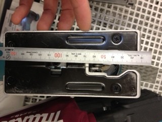

Jag har köpt en begagnad Makita 4351 FCT som har en märklig egenhet. När jag monterar sågbladet så ser man att det är lite vinklat, sett nedifrån.
Jag trodde att jag hade blivit lurad och köpt en defekt såg men döm om min förvåning när jag åkte till närmaste butik och jämförde med en ny såg - samma fel!
Frågan är nu om detta är en feature som jag har missat? Vad vinner man på att sågbladet inte ligger i linjen med såglinjen?
Är det någon annan som har detta "problem"?
Tror det har med pendelfunktionen att göra.....ställ den på "noll" eller "ingen pendling"...är bladet i samma läge då??
Tack för tipset, det är möjligen en liten skillnad men fortfarande in helt rakt.
Här kommer en bild som visar problemet. Faktum är att felet är större en bilden visar då jag inte fick linjen helt parallellt med sågbladets sida.
Felet är ca 5 grader.
Den vinkeln har ju inte med pendlingen att göra, jag tolkade det fel....
Prova att ta loss hela plattan och sätt dit den igen....den ska kunna vinklas åt båda håll och kanske hamnat snett...

Ser inte snyggt ut, men man tittar ju på vart bladet är på väg, inte vart bakänden svänger.
det är inte så att bladstyrningen är snedsliten?

Jag har haft samma på en Black & Decker och den hade ett snabbfäste som man höll in när man skulle montera bladet. Den skulle klämma bladet men så fort man kört en liten stund med ett nytt blad så var det slitet på kanterna (i fästet) och satt snett. Det gick att köra så ett tag men innan bladet var slött så vägrade det att stanna kvar i sågen.
