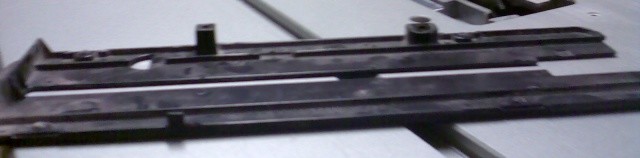

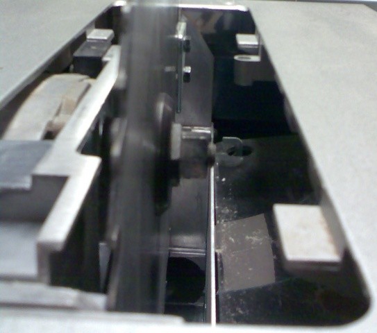

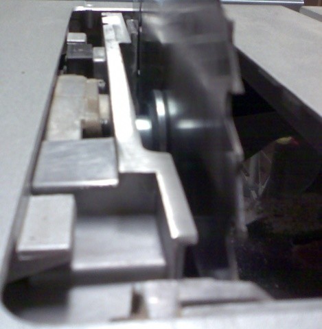

Bifogar lite bilder på 2704:ans infästning och på undersidan av originalplattan. Bildkvalitén är usel, men det var det min mobil klarade prestera denna gång....
Notera att sågbladet är i sin högsta position. Om man skulle vilja begränsa höjden till ca 1-2 cm under max så minskar komplexiteten något, eller rättare sagt rätt mycket...
Kan du inte bara lägga inlägget på de fyra klackarna som är gjutna i samma stycke som aluminiumbordet? Eller är alla inte i samma nivå? Antar att du inte kan köra upp klingan till full höjd då men det rör sig om mindre än tio tappade millimetrar och det är sällan man behöver dem.
Jo... det börjar luta åt denna lösning... Lite mer utmaning att få till den "hela vägen upp", frågan är om det är värt besväret... troligen inte...
