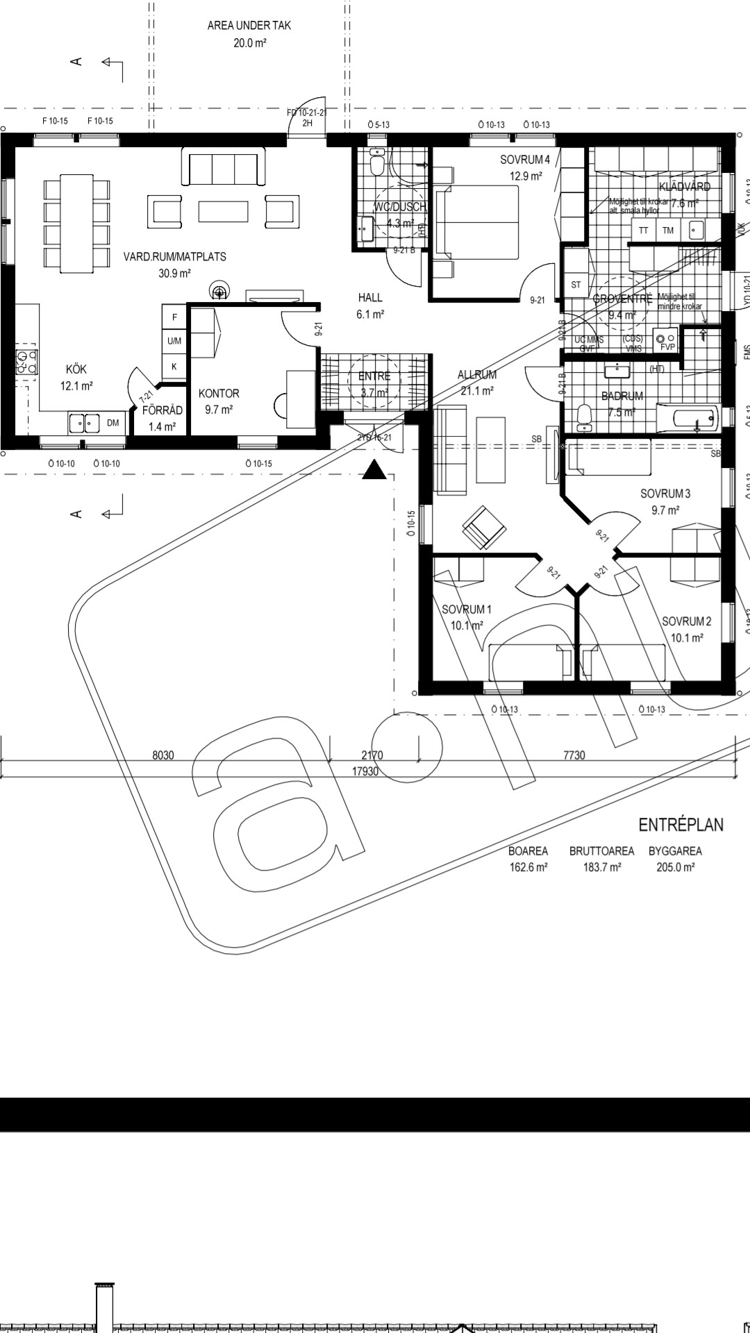

Senaste förslaget. Jag är lite rädd att köket kommer upplevas för litet och utan direkta möjligheter att duka upp buffé vid jul och liknande. I övrigt är jag väldigt nöjd med allt. Arkitektonisk ritning av en bostadsplan med markerat kök på 12.1 m² och noterad oro för utrymmet.

Det går ju utmärkt att duka upp en buffé på de vanliga köksbänkarna eller så köper ni ett eller två hopfällbara bord som ställs som en kökshalvö när det behövs.
Behövs det så mycket klädhängare i entrén när familjen använder groventrén, kanske bättre att lämna lite plats för en pall där gamla gäster kan sitta och ta på skorna.
Teven i vardagsrummet kommer väldigt snett i förhållande till soffan.

Ja min tanke med entrén är nog snarare någon form av bänk/pall med förvaring på ena sidan.
Går det att sätta tv på väggen mot toaletten? Vi är egentligen inga riktiga tv-tittare men ju äldre barnen blir desto troligare är det väl att de inte vill se samma sak. Och några gånger om året träffas vi och kollar på tv (jul och melodifestivalfinal) men de gångerna kanske det går att stå ut med att titta lite snett.

Om man tycker det ser bra ut när soffan har ryggstödet mot matbordet kan man förstås vrida på soffgruppen. Man slipper se köket när man sitter i soffan då. Däremot ser man ju då inte kaminen lika bra om man är en sån som gillar att sitta och titta på elden. Rita upp hur det ser ut så kan ni ju se om det blir för trångt någonstans.
Ni kan ju se till att båda de aktuella väggarna är tillräckligt stadiga för att hänga en teve på så kan ni ju pröva er fram när ni flyttar in och göra om senare också för den delen.
Om man träffas många för att titta på teve några enstaka gånger om året så blir det många extrastolar framför teven och några kommer alltid att få det snett oavsett var teven är i förhållande till soffan. Vid sådana tillfällen kan man ju dessutom flytta på soffan så att den är framför altandörren.

Jag måste säga att jag tycker att altandörren har hamnat fel, den bör vara i köks/matplatsdelen eller mellan matplats och vardagsrum. För det mesta är det ju för att man ska gå ut med mat, kaffekoppen eller liknande man går ut genom altandörren, dvs nästan alltid till/från köket.
Dessutom blir vardagsrumsdelen lättare att möblera när du inte måste tänka på fri passage till dörren.

Håller med Anna_H, flytta altandörren åt vänster, till vänstra kanten av ”area under tak”. Då får man en mer sluten soffhörna ( bra om man nån dag vill skaffa hörnsoffa), man kan ta upp ytterligare fönster över soffan om man tycker det blir mörkt. Och så får man rakare sikt till TVn.

Om man flyttar dörren så bör man nog ha ett fönster ungefär där dörren är inritad eftersom det är en siktlinje från ytterdörren och ut genom den dörren nu, och en sådan siktlinje ger normalt en trevlig känsla hos dem som stiger in, man stiger inte in i ett grotta utan har utblick..

Är det inte möjligt att byta plats på kontoret och wcn för att kunna göra ett större kök då? :)

Har ni inte väldigt stor klädvård/groventre i förhållande till resterande ytor?
Sen känns det som klädvård får bättre läge än sovrummet, då klädvården har möjlighet till fönster i två håll?

Ett av kraven, från min sida, på det nya huset har varit stor groventré och tvättstuga där det finns plats för de flesta kläderna. Får heller inte vara genomgång genom tvättstugan då jag vet att det kommer bli mycket spring av både våra barn och även deras kompisar genom groventrén. Sambon jobbar som grävmaskinist och är även jägare plus att vi har tre barn. Med det i bakhuvudet känns det som att en groventré aldrig kan bli för stor. Det ska ju få plats vapenskåp, jaktkläder, huggarkläder, arbetskläder, barnens alla ytterkläder, torkskåp, Stöveltork, mössor, vantar o.s.v. Plus värmepump av något slag och städskåp. Jag är galet nöjd med att ha lyckats få till en så stor grov/tvätt.
För oss är ett sovrum endast till för att sova i och då gärna kolsvart. så att det endast blir 1 fönster i sovrummet ser vi som positivt. Det kommer ligga lite i västerläge så blir kvällssol där och då gör det heller inget om det inte är fler fönster.

Jag har sagt till säljaren att vi gärna vill ha dit en sorts dörr men har glömt bort att rita in det på planen när vi skickat våra ändringar. Ska försöka komma igåg det till nästa revidering.
