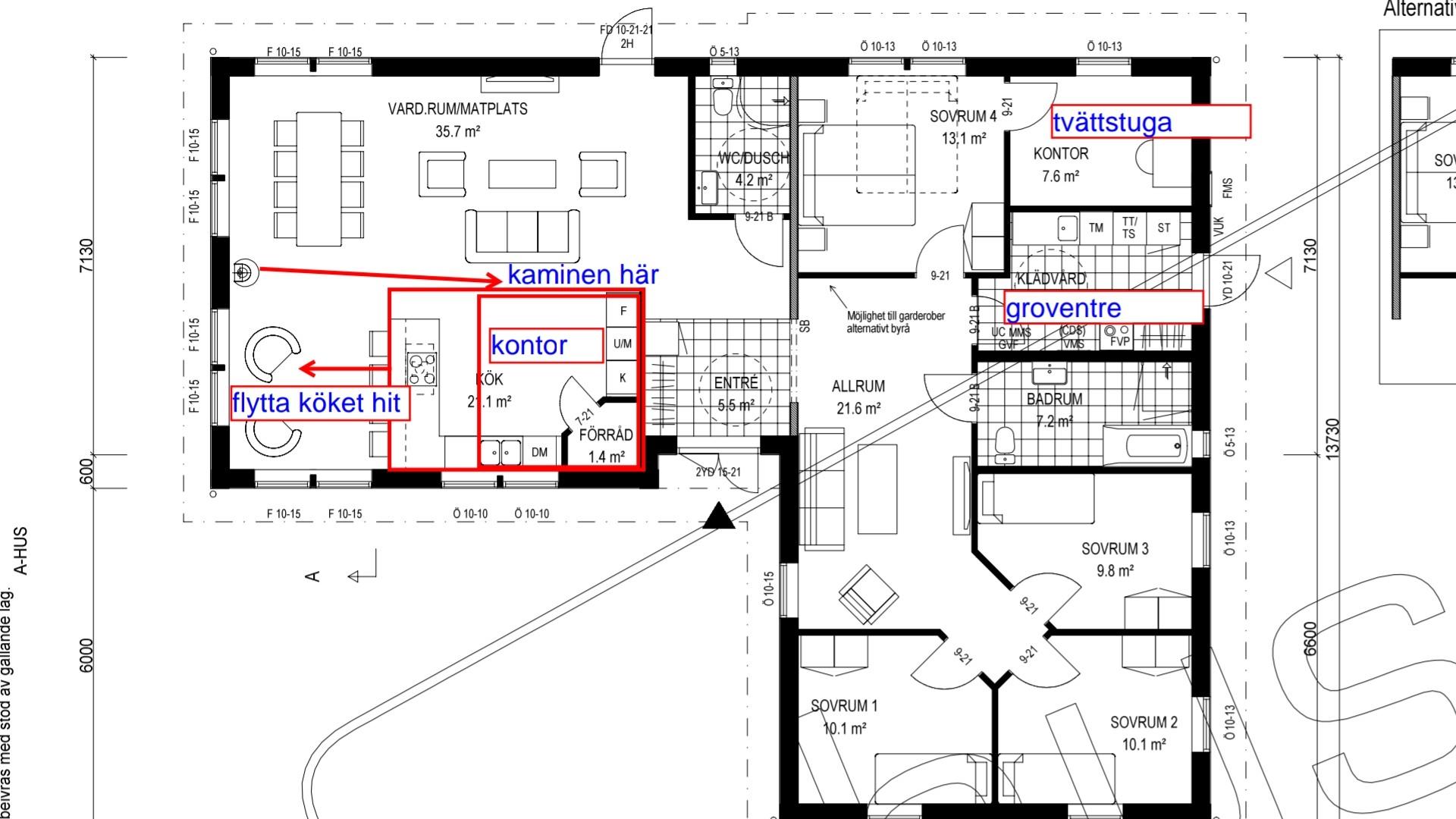

J Jarlsgård skrev:
Den hörnan som är i köket (bardisken) hade man inte kunnat lägga kontoret där ist? Alternativt förskjutit hela köket till vänster å haft kontoret i anslutning till entrén. Då hade ni dessutom fått möjlighet till en stor klk i anslutning till tvättstugan :)
Smart, ska prata med sambon om det och se vad han säger om det förslaget.
Det kändes lite som en döyta samtidigt som jag tyckte det saknades bra stuvutrymme med tanke på hur stort huset är och hur många ni är :)

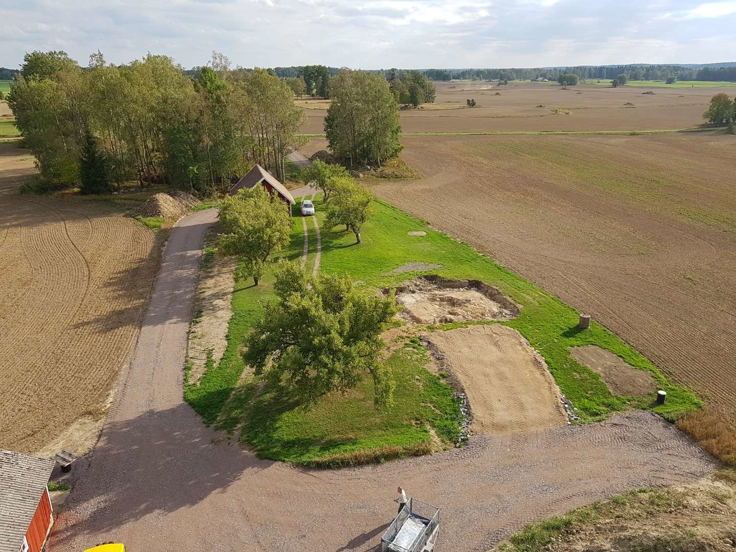

Så här ser stället ut nu. Kortet är taget norrifrån. Vy norrifrån över landsbygdsfastighet med hus, grusväg och omgivande åkrar.

Dörren ska alltså vara för att stänga ute/ inne ljudet...

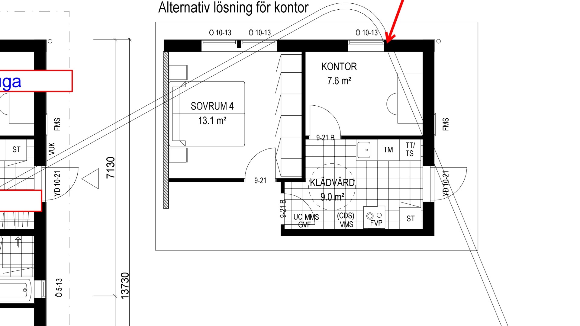

Såhär har vi tänkt oss nu. Blir det så här kommer nog vi båda bli riktigt nöjda. Jag får en riktigt stor tvättstuga med separat grovingång och sambon får ett kontor som har en egen dörr.
Ändra bilden är på groventren och att ha dörren in till kontoret (tvättstugan)där.
En tanke är även att ha en skjutdörr mellan entrén och allrummet. Dels för ljud och dels för att kunna stänga till om "privata" delen. Ritning av hus med markerad groventré, planerad tvättstuga och kontor samt skissade ändringar som ny köksplacering och kamin.
Ritning av hemlayout med markerad groventré, kontorsrum och planerad tvättstuga med skjutdörr mot allrummet.
FreQa
Åsa Lund
Fortsätter tjata om ljud. Skjutdörrar har ganska dålig avskiljning, tyvärr.

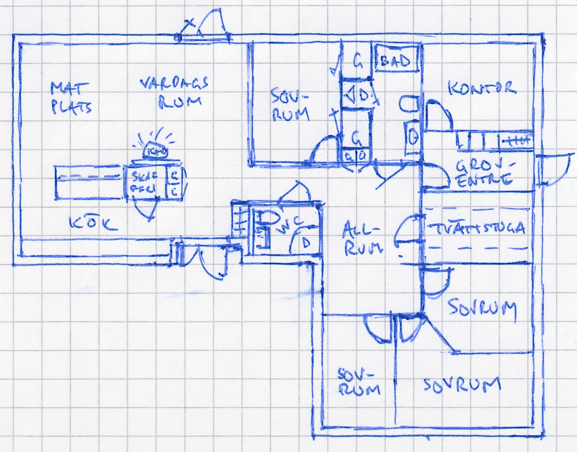

Detta är mitt förslag, var inte riktigt säker på måtten så kan nog slå lite.
Handritad skiss över husplan med rumsmarkeringar och möblering på rutigt papper.
Magnussons2019 och 1 till
Jag är imponerad. Själv har jag stirrat mig blind på huset att det är svårt att ens föreställa sig hur det skulle gå att lösa en del problem.
