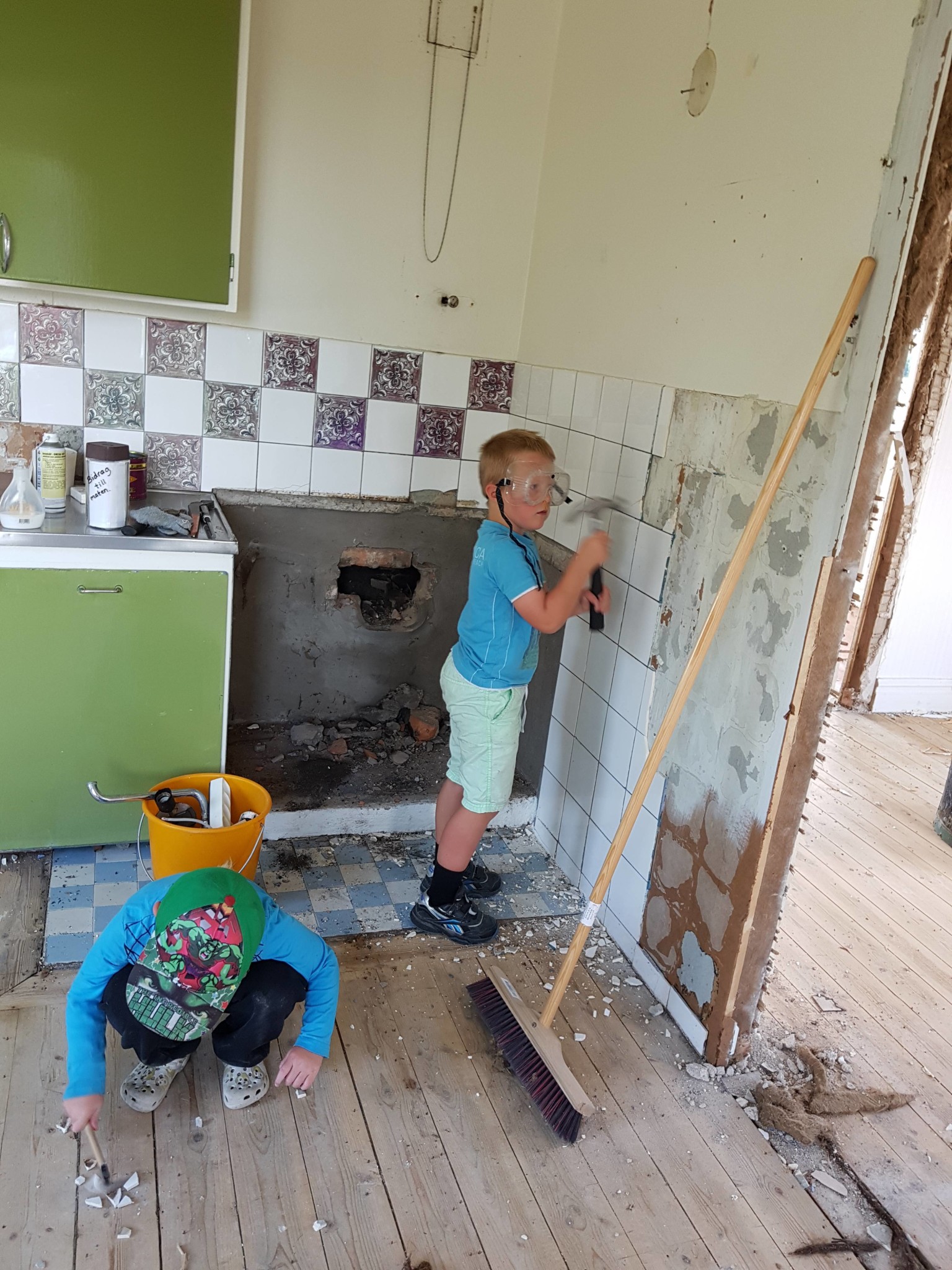

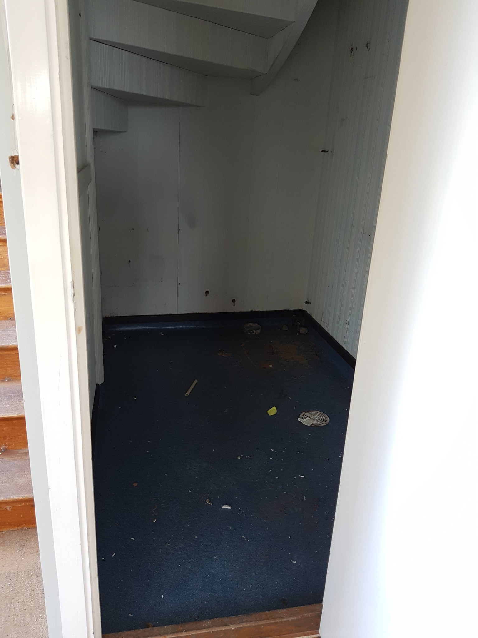

Barnen är ju med i huset när vi håll er på och river. Idag mutade vi dem (fyraåringen och snart sexåringen) med att de skulle få slå sönder kakel i köket. Nu börjar jag bara nojja över om det finns asbest i allt vi river.. inte haft en tanke på det.
Jag gav mig på golvmattan på toaletten men den satt som berget och minstingen vaknade så fick ta en paus.

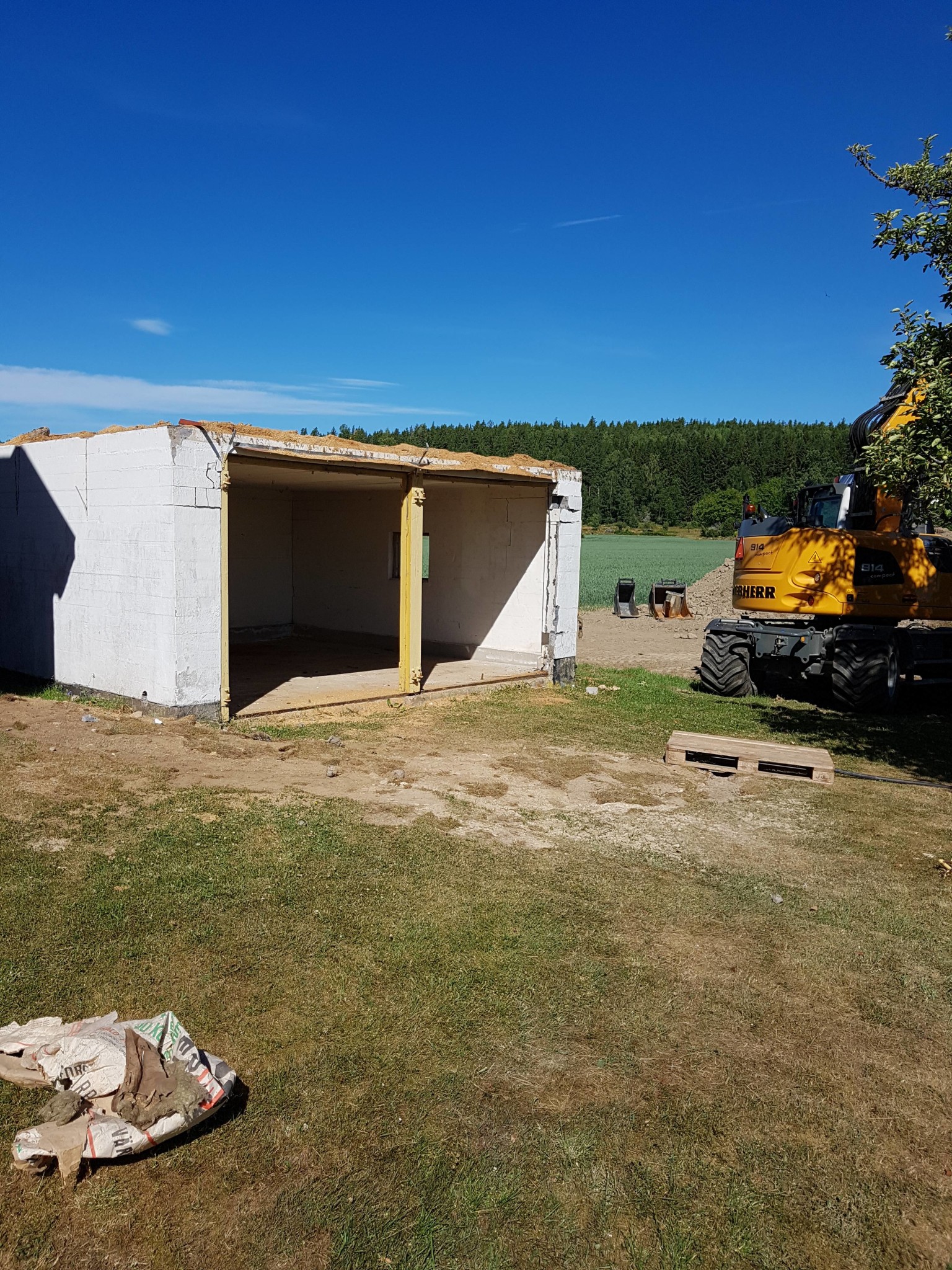

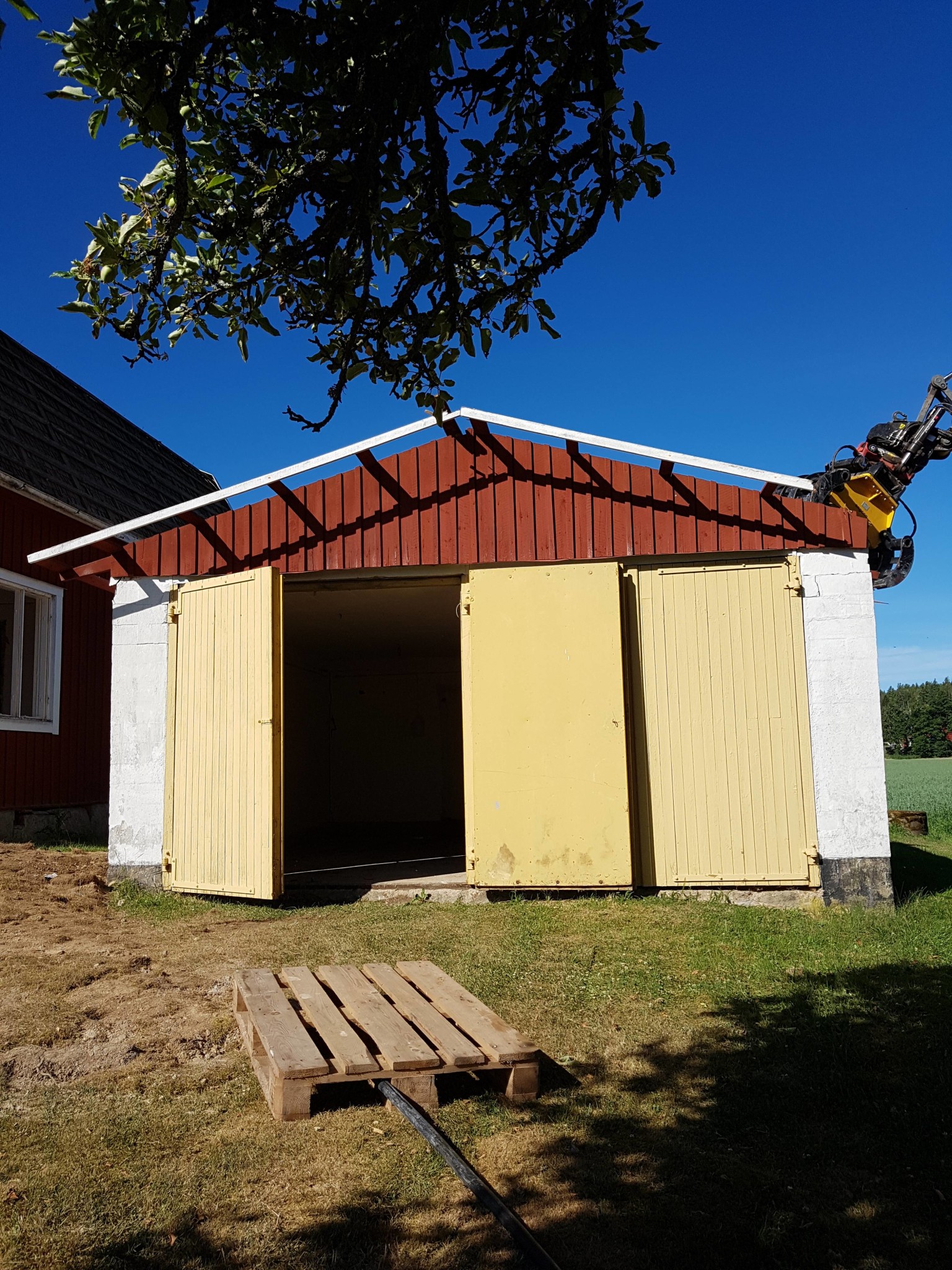

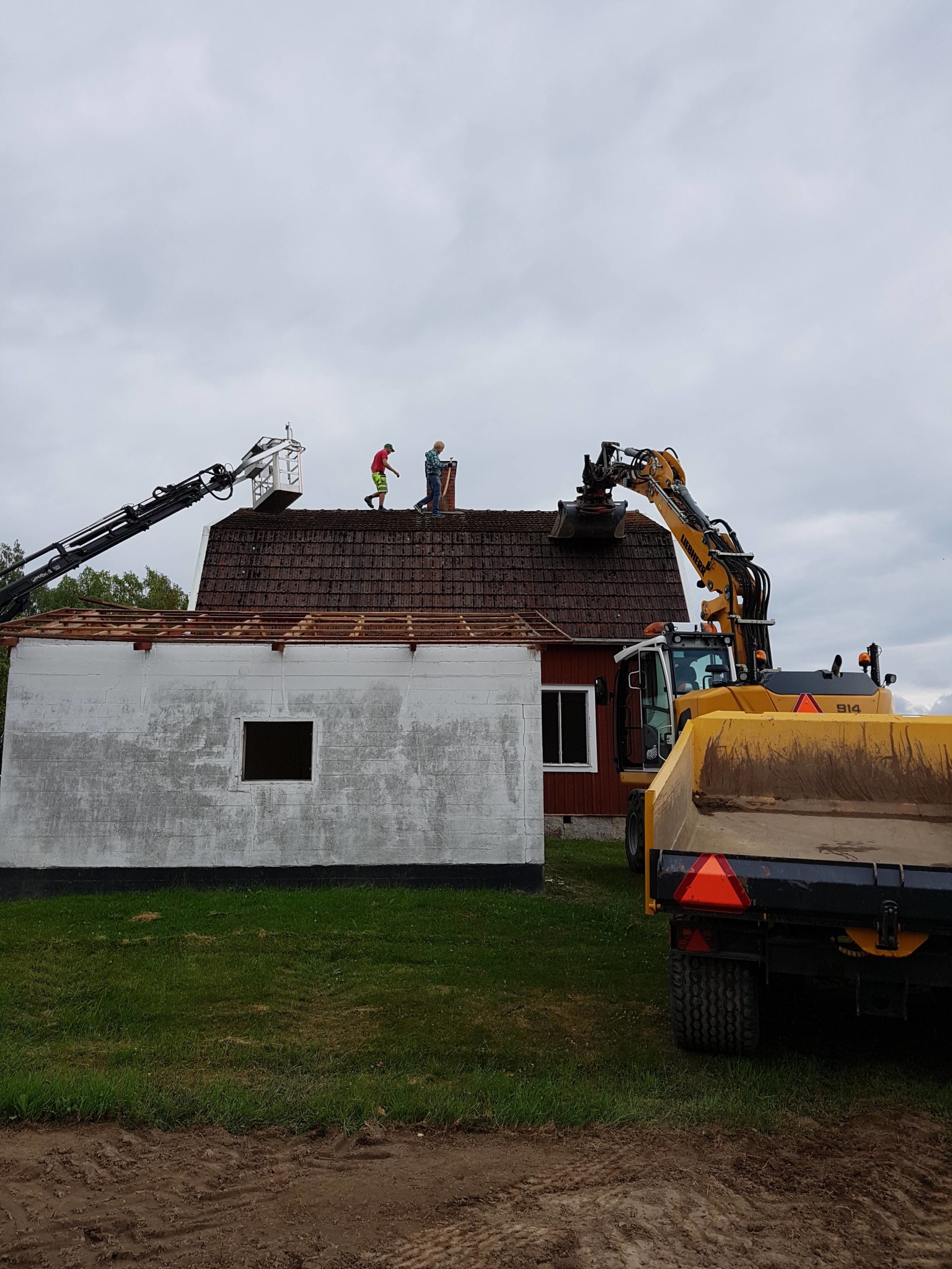

Idag har taket på garaget tagits bort och även takteglet på huset håller på att plockas ner. Skönt att ha hjälp av stora maskiner när sådant ska göras.

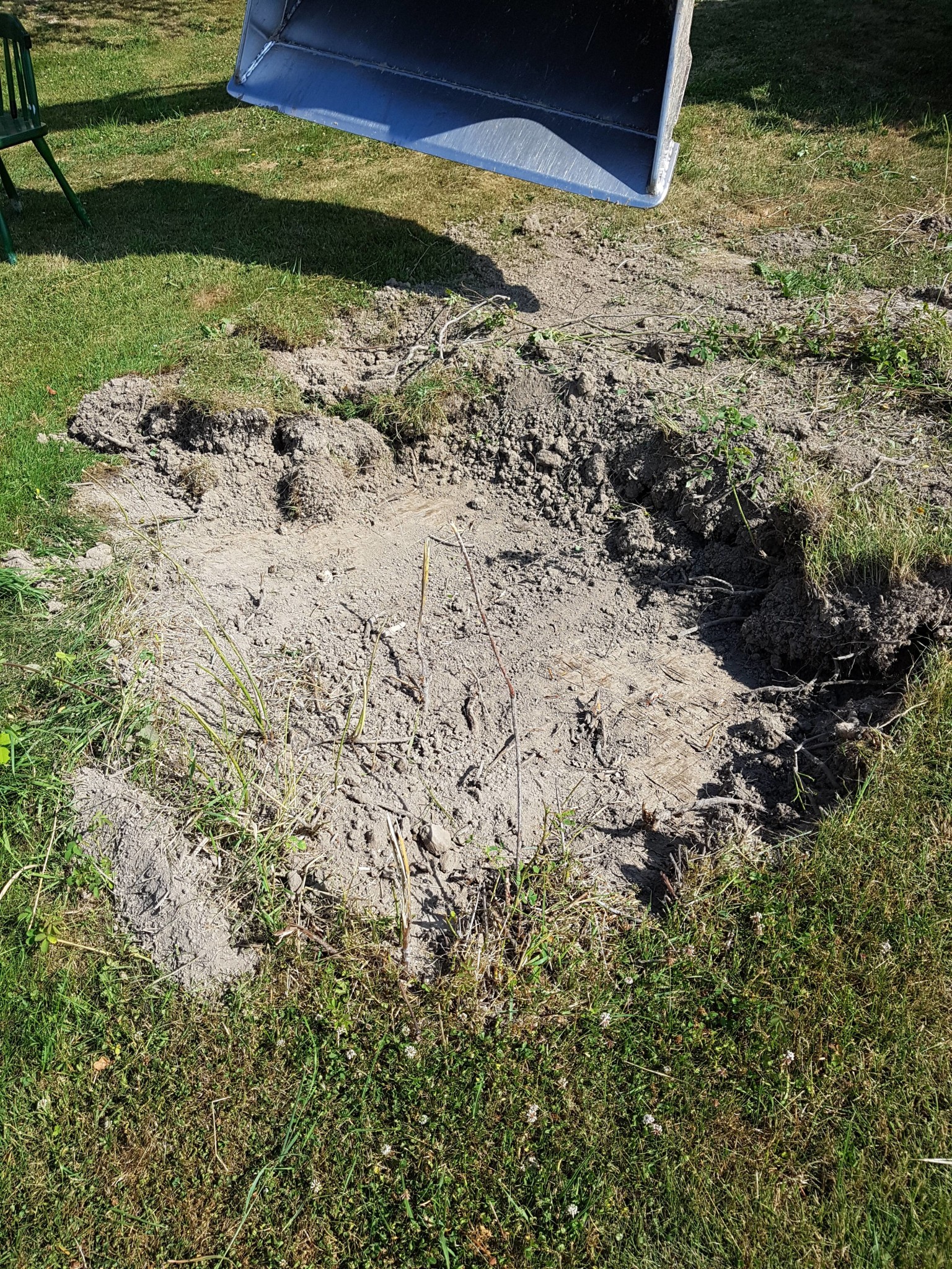

Här fick jag gräva bort en rosbuske.

Såhär såg garaget ut när vi påbörjade dagen.
Här är takstolarna borta, även några getingbon försvann.

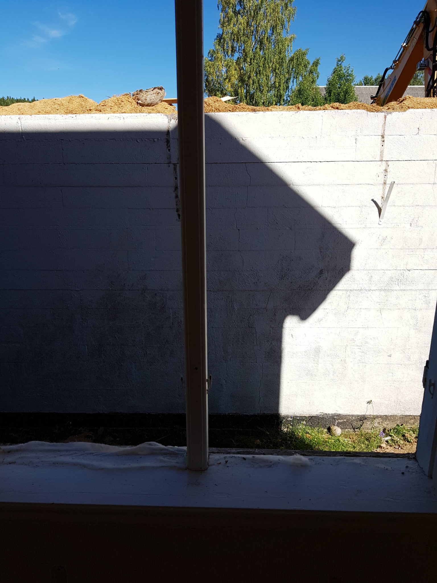

Här är ett kort inifrån huset med den fina utsikten från matsalen. Förstår inte riktigt syftet med att bygga upp ett garage precis utanför ett fönster, ca 1,5 meter ifrån.

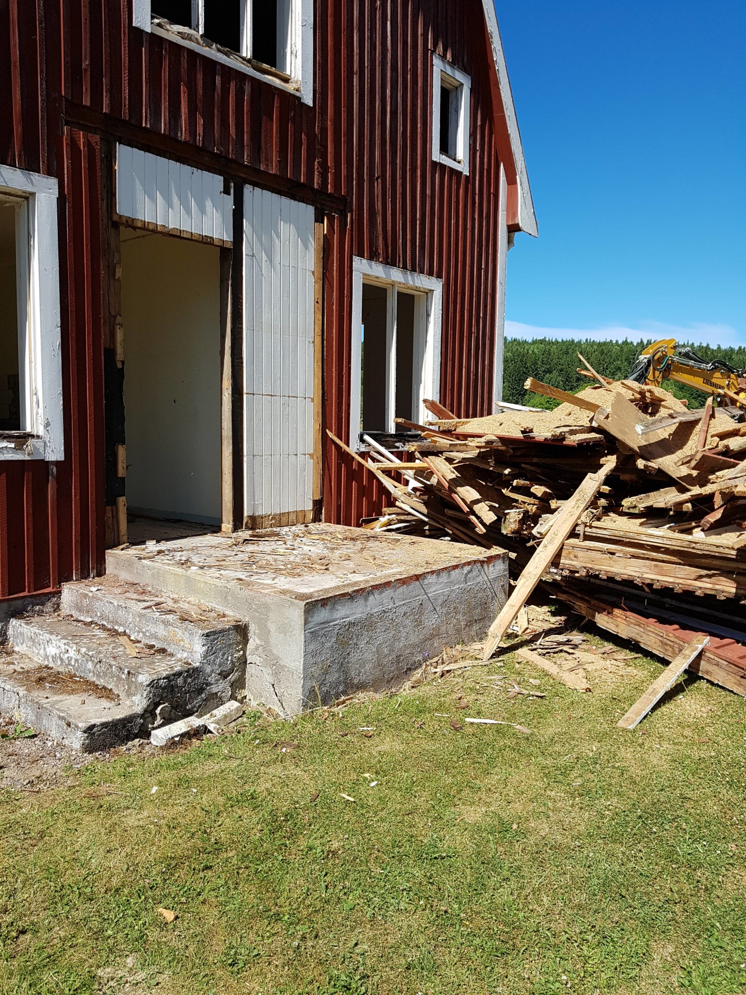

Sambon tycker det är roligare att riva trä så han gav sig på ett litet utbygge på huset som rymde en liten entré och skafferi. Här är resultatet av det.
Det kommer en som vill hämta allt trä från rivningen men tyvärr hade han inte tid att ställa dit en container förrän vecka 30 så innan dess går det kanske inte riva hela huset.. men vi får väl se om vi blir lite rastlösa.

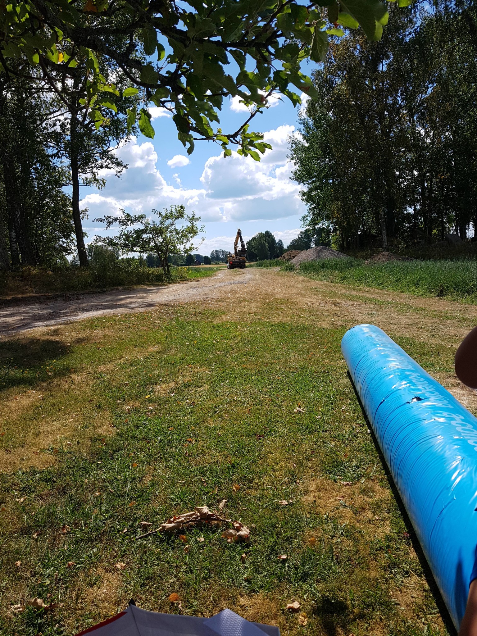

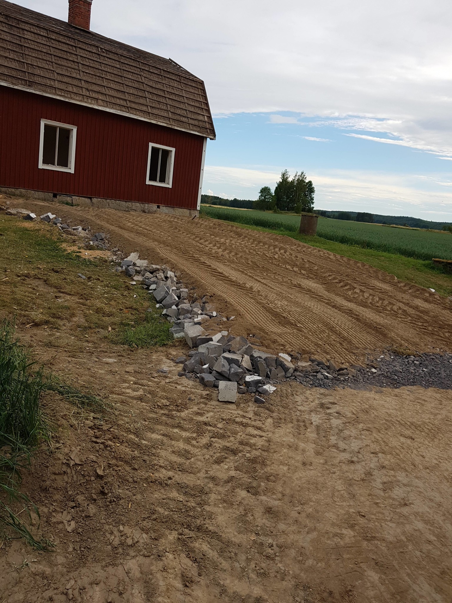

I morgon kommer singel till dräneringen i den nya vägen, men inte förrän på torsdag kommer gruset till vägen så får se vad som görs under resten av veckan.

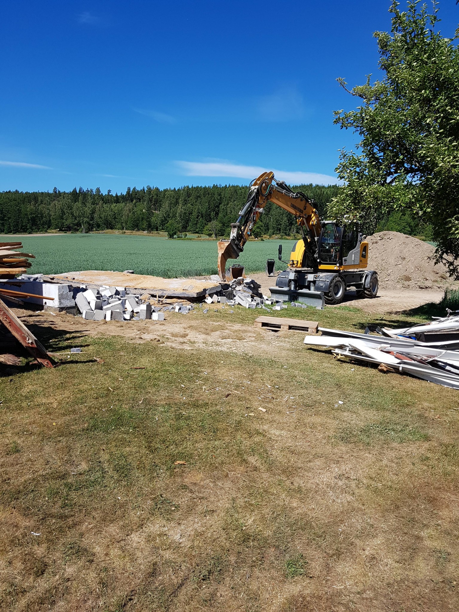

Idag fixade sambon till lite efter rivningen av garaget. Tanken är att lastbilen som kommer med huset ska kunna stå någonstans utan att hela trädgården ska bli förstörd.

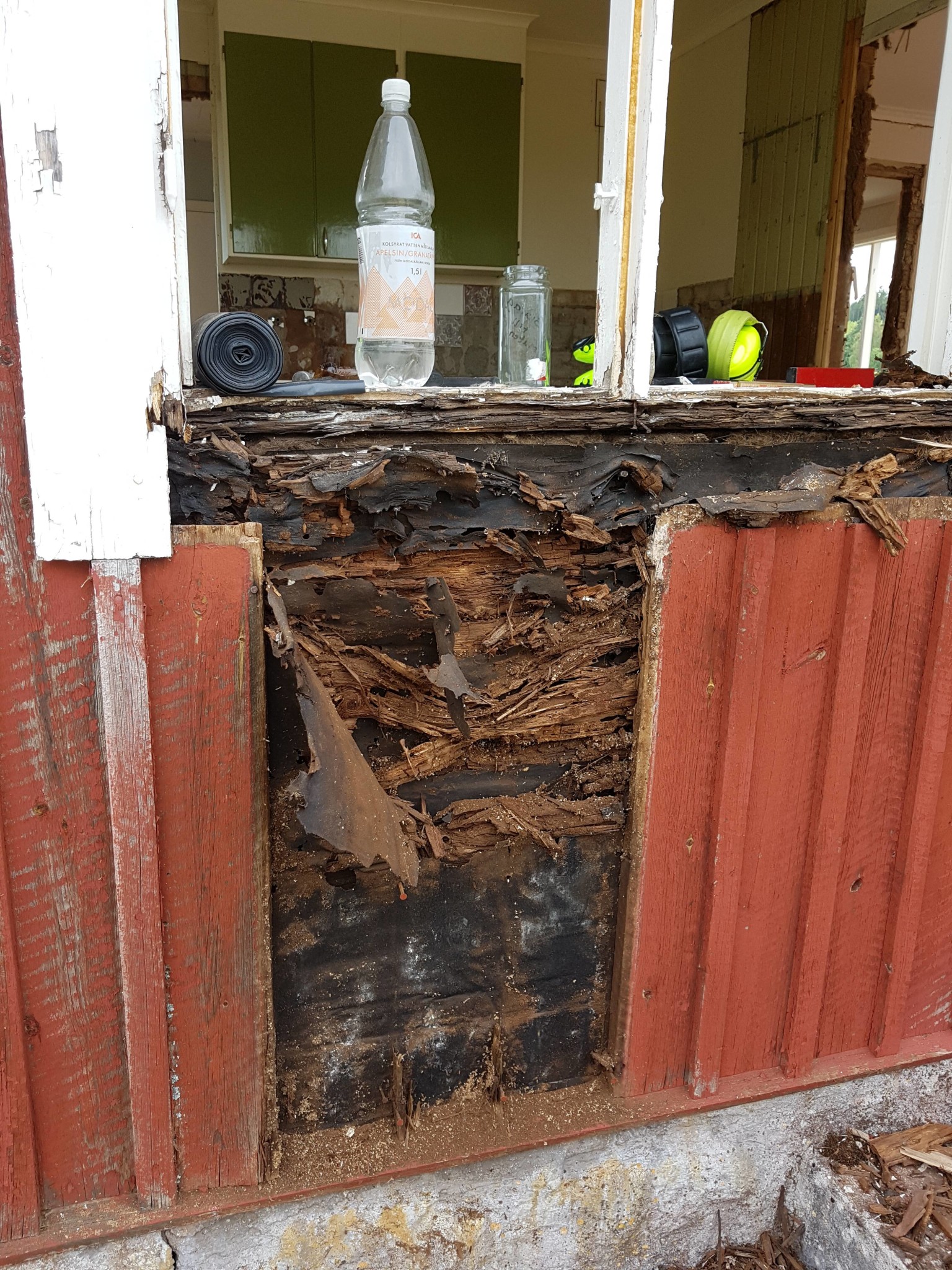

För skojs skull bröt jag bort några fasadbrädor på östra sidan av huset för att kunna se skicket ordentligt.
Vi ångrar inte beslutet om rivning.

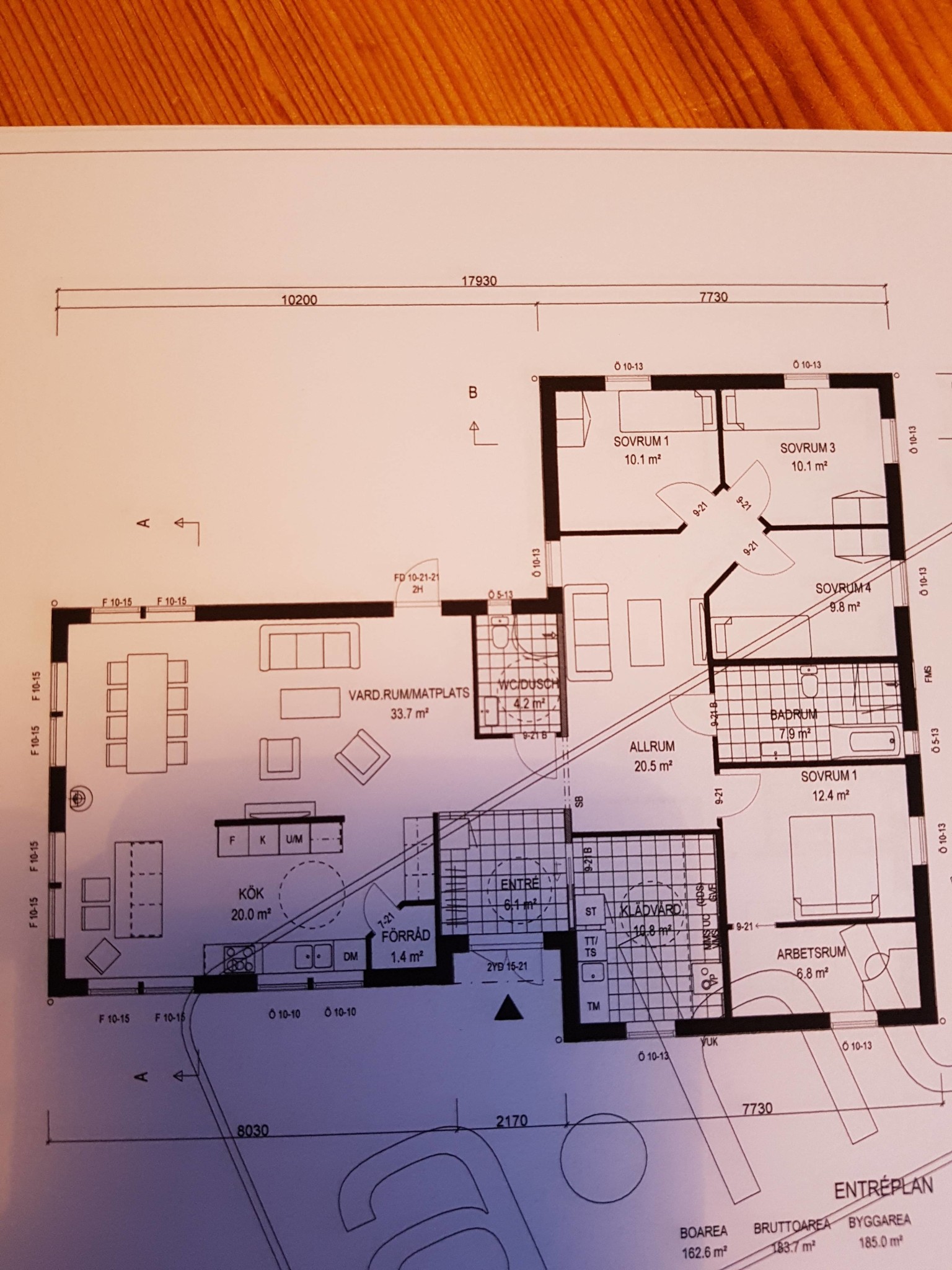

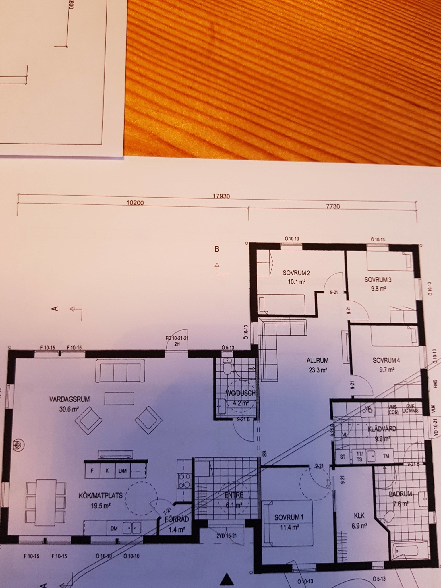

Här kommer första förslaget som vi skickade tillbaka med vissa önskemål, exempelvis att vi ville ha mer bänkyta i köket och möjlighet att kunna duka upp buffé. Även ett eget arbetsrum och flytta klädvården till bredvid entrén.
Därefter fick vi tillbaka detta.
Här blev badrummet dels för litet och dels med ingång från vårt sovrum. Inget vi vill ha då vi kommer använda badkaret ganska flitigt med 3 små barn och det kommer troligtvis även vara där vi alla kommer borsta tänderna. Dumt att alltid behöva gå genom vårt sovrum då.
I köket ville vi flytta spisen så att den kom närmre köksön för att slippa gå genom hela köket med allt. Vi sa även att vi kunde ha arbetsrummet innanför vårt för att slippa ha en dörr i vägen någonstans.
Det här är det senaste förslaget vi fått.
Vi har ångrat oss om att ha klädvården utan egen dörr ut/in. Vi skulle även vilja bredda takstolarna så att den "privata delen blev bredare och kök/vardagsrum blir kortare genom att flytta entrén till där klädvården nu ligger. Problemet blir att vi då måste placera om exempelvis wc/dusch och alla andra rum i den delen. Köket känns för långt och smält med en väldigt knepig placering av köksön. Vi tänker oss att flytta kyl/frys/ugn till väggen mot där entrén nu ligger och istället för en vägg sätta en köksö där tv:n nu är placerad.
Kom gärna med förslag på hur ni hade tänkt.

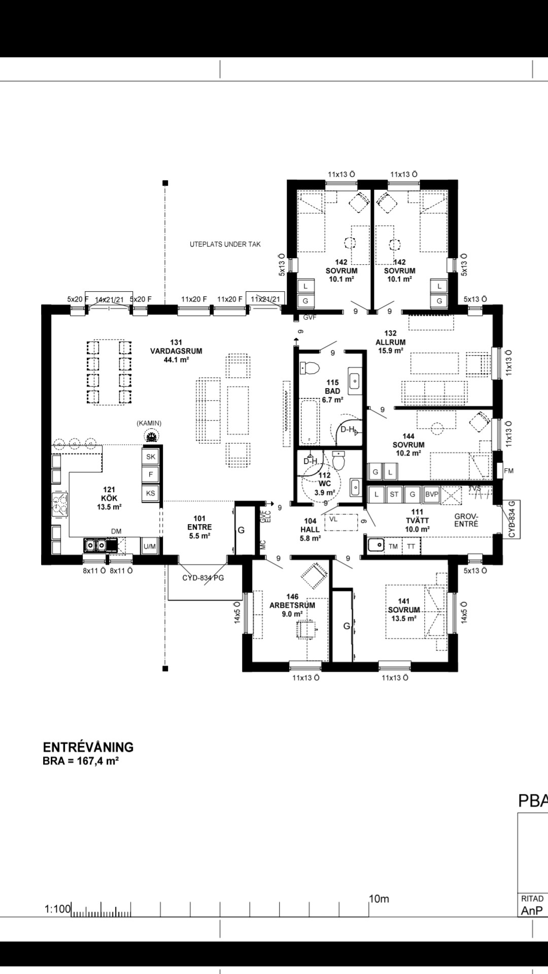

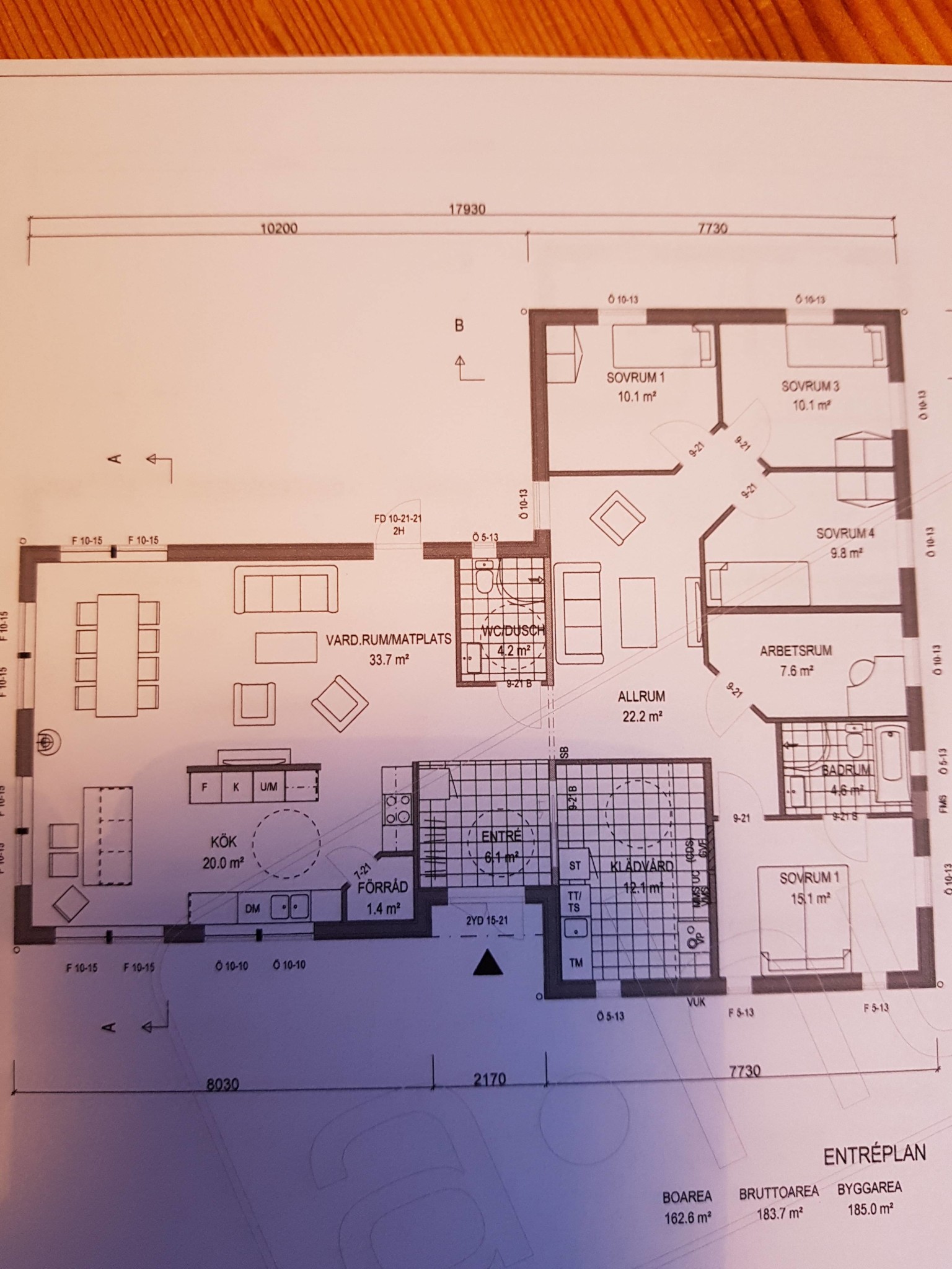

Idag kom äntligen förslaget från Eksjöhus. Det mesta känns bra med det, men jag reagerar på att det inte är några fönster i köket och vid matbordet.. Det är söderläge åt det hållet och det är även åt det hållet större delen av trädgården kommer ligga.
Vi skulle gärna se att tvättstugan inte blir en lång genomfart utan snarare mer kvadratisk men vet inte om det skulle vara möjligt.
Vad tycker ni om planlösningen?

Det är tänkt att groventrén ska innehålla alla våra ytterkläder och skor. Även plats för i stort sett hela familjens kläder för att slippa allt spring för mig när tvätten är gjord. Barnvagn ska helst också få plats men då det är sista barnet (antagligen) så är det inte så lång period den behöver få plats.A Alfons3301 skrev:
Jag tror vi måste få till en mycket större tvättstuga helt enkelt.

Vi är inne på vårt andra husbygge så här kommer lite erfarenheter. Börja med att utgå från tomten. Vad får ni plats med? Sol och vind? Insyn? Utsikt dvs placering av kök vardagsrum. Placera entré där ni tänkt ställa bilen. Carport och garage?
Många som kollar på l format hus slutar med h hus. Typ a-hus hällevik.
Vill ni ha ett rymligt och ljust hus rekommenderar jag ryggåstak i kök och vardagsrum. Större partier alt dubbeldörrar ut till trädgård.
Eksjöhus förslaget var riktigt dåligt enligt min smak. Inget flöde utan bara en massa rum. Vardagsrummet ligger mitt vid entrén samt vid alla passager ( mycket spring).
A hus kändes bättre dock ska man aldrig gå genom ett rum för att komma till ett annat. Somrum-arbetsrum.
