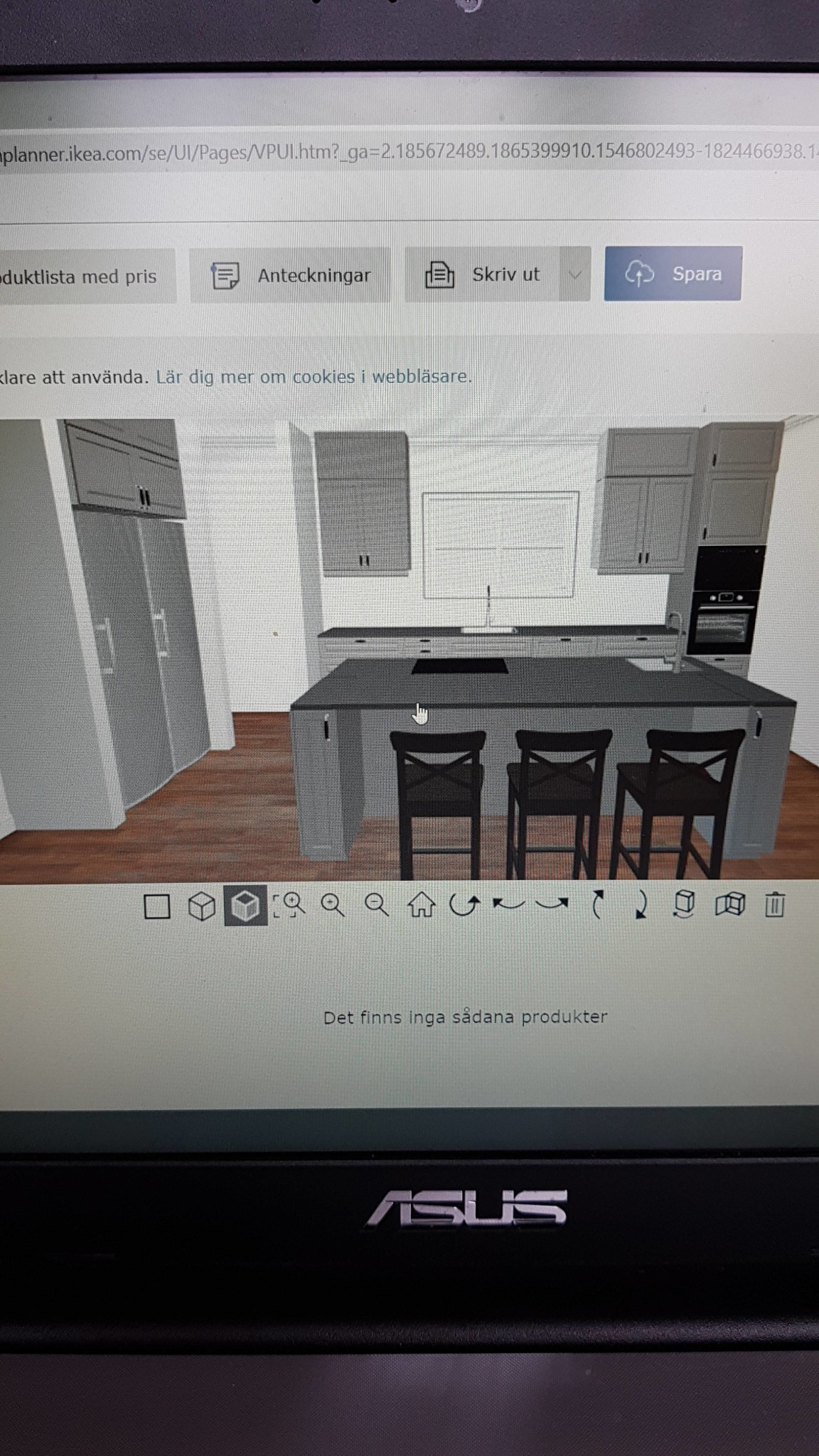

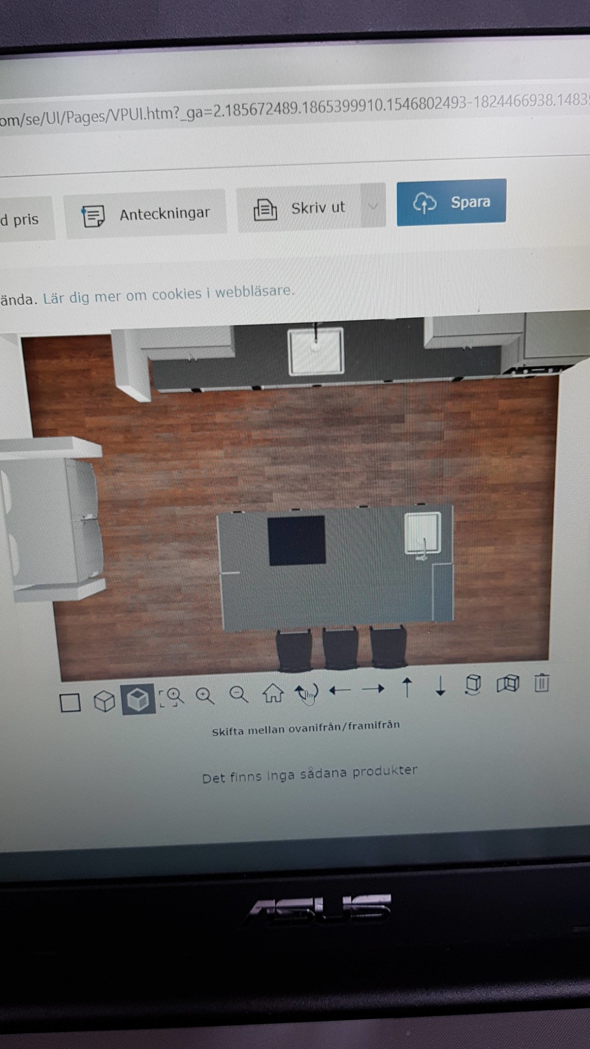

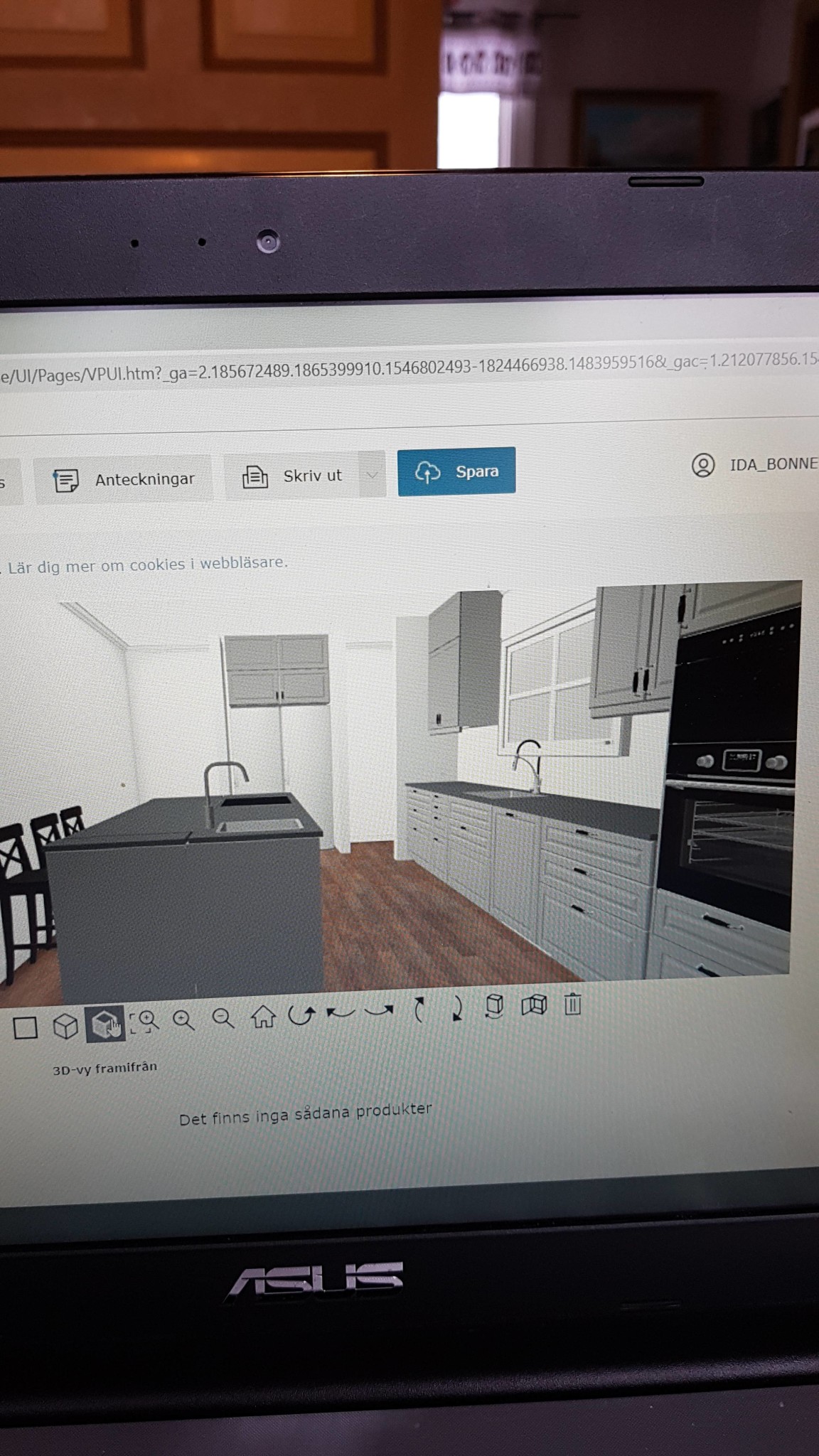

Så hur ser det ut nu? ;) *nyfiken*
Så här ser det ut nu. 3D-modell av kökslayout med ö-skåp och barstolar på en datorskärm.
Skärmdump av dator som visar ett 3D-program med design av ett modernt kök med vita skåp och grå bänkar.
3D-modell av ett rum med köksinredning, matbord och stolar visat på en datorskärm.

Så klart kommer vi även låta IKEA kolla på allt och fixa alla smådetaljer och dubbelkolla så att allt fungerar som vi tänkt oss.

Det ser fint ut, dock så är det ju svårt att utnyttja så smala skåp som 20 cm på ett bra sätt, blir svårt att nå saker på innerdelen av hyllplan och lådor blir det liksom inget kvar av eftersom det går bort flera cm i sidostycken och beslag.
Ja tanken är att ha brickor och bordstabletter i något av dem och sedan hoppas jag på att det finns utdragbara stänger till kökshanddukar och bakduk till det andra. Även stora skärbrädor som kanske inte används så ofta kan ju få plats i sådana skåp.Vi

Om höjden på fönstret är korrekt på ritningen tror jag det skulle kunna se mer harmoniskt ut att ha "över-överskåpen" även där? Eller skippa dem överallt? Är något med dem i nuvarande design som inte tilltalar mig iaf...
Ön ser mycket rymligare ut att sitta vid med 20-skåpen, men som påpekats är de inte lika användbara. Ett 20 och ett 40 är ju ett alternativ, fast då tappar ni symmetrin, så det beror mycket på hur ytan är åt det hållet för övrigt.
Just höjden på fönstret är jag inte helt hundra på, vet storleken men vet inte var fönstret placeras i höjd över golv.
Vi ritade med överskåp över fönstret när vi var hos Marbodal men vi tyckte inte att det blev bra då. Tänker att vi kanske kan sätta någon konsollhylla med finsaker där över. :thinking::)

Låter som en bra idé med en hylla!
Ett tips, kolla om ni har plats för dubbla ugnar. Kanske skrota inbyggnadsmicron som ändå bara är dyr. Kör en vanlig micro i ett skåp istället.
Jag ångrar att vi inte gjorde så, dubbla ugnar hade vi haft stort behov av. Vi har en dyr inbyggnadsmicro som vi enbart använder till att värma välling :)
