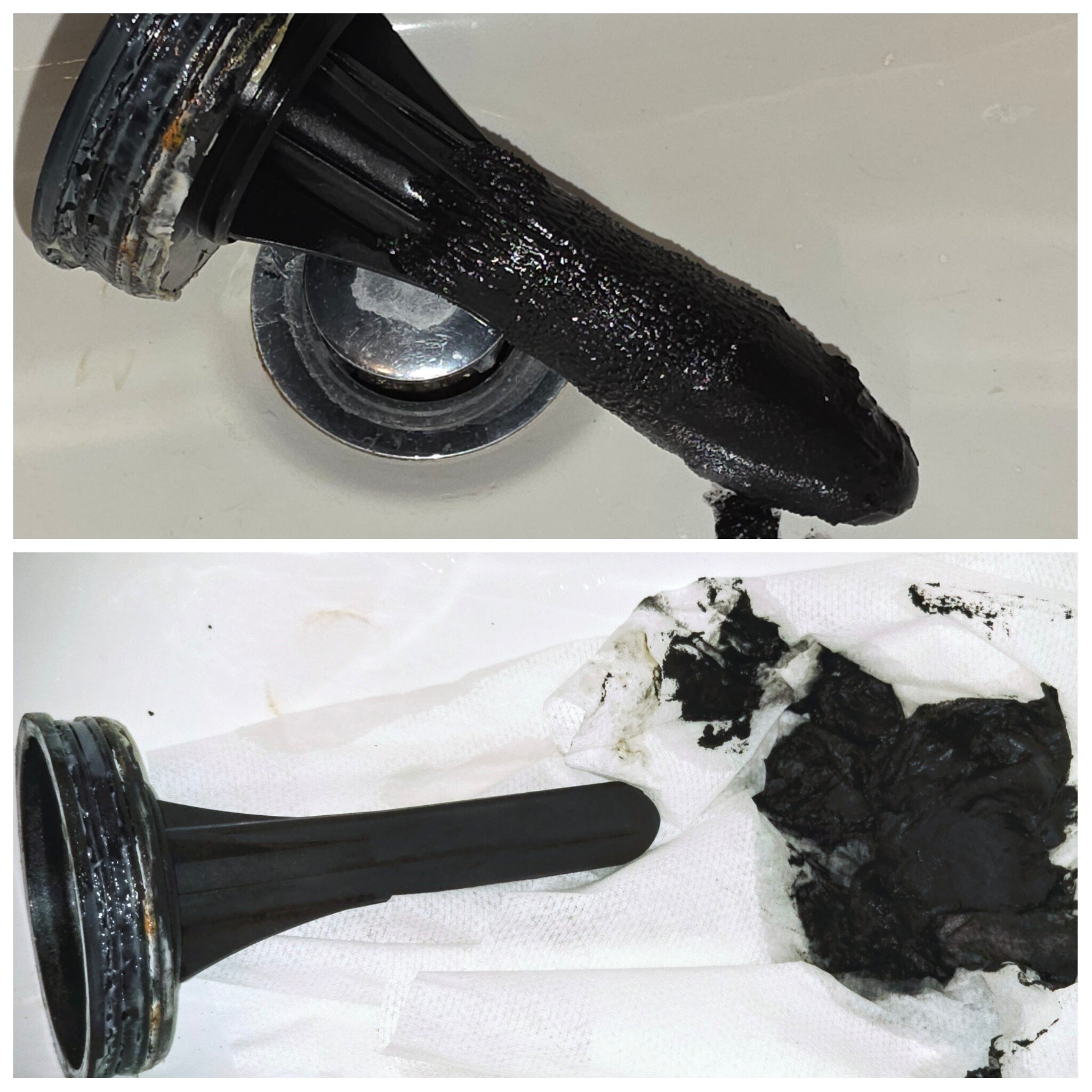

Gammalt inlägg men när jag ändå är här och har gjort rent både silfiltret (var rent å fint) och magnetitfiltret idag så kan jag visa hur det såg ut efter 2 års drift.
Bytte ut den gamla bergvärmepumpen från -98 för 2 år sedan då den la av då.
Vad en del slam filtret samlat upp.
