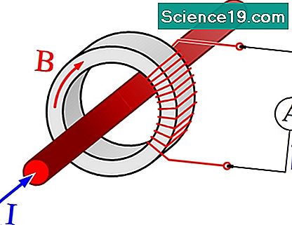

Magnetfält fem meter från kraftledning under mark?
Om man snurrar en ledning runt en strömförande ledare så blir det inte mycket till energiöverföring.B Bosse12 skrev:
Ty en ledare med ström i skapar ett magnetfält runt ledaren i 90° vinkel till den strömförande ledaren:
Och på samma sätt blir det ifall man har en ledare i ett magnetfält, så ska magnetfältet vara orienterat i 90° vinkel till ledaren för att det ska uppstå ström i ledaren.
(Bilden är giltig även för det motsatta, vilken ström som bildas i en ledare i ett magnetfält).
Så lindar man en tråd runt en strömförande ledare så blir den urusel på att fånga upp något magnetfält som driver någon ström i den lindningen, ty ledaren som är virad runt har sin tråd i samma riktning som magnetfältet, inte 90°, och omvandlar alltså inget magnetfält till ström.
Jag kan visa med dessa 2 bilder, dessa två sätt att arrangera den svarta ledaren är exakt lika bra på att fånga magnetfält från den grå för att inducera ström i den svarta.
Så det är ingen vinst att linda ena ledaren runt den andra.
Sorry för suddig bild, men det gick lite fort.
Men nu går jag vidare till kabeln i marken som TS har och undrar över.
Nu har den kabeln 3 faser med 120° fasförskjutning och ev en nolla/PEN, dvs 3 eller 4 ledare i samma kabel.
Och detta mumbojumbo betyder fritt översatt att när det går ström i en av ledarna så går det även ström i minst en av de andra, - åt andra hållet.
Ty det så konstruerat, strömmarna i en trefasledning är ALLTID symmetriskt balanserade (om det inte finns något allvarligt fel någonstans) så summan av strömmarna i kabeln är alltid precis noll.
Detta betyder i sin tur att då blir även magnetfälten i de olika ledarna motriktade mot varandra och tar även de ut varandra.
Så den enda strömtransformator som kan fungera i mina bildexempel är den med den svarta ledaren bredvid den grå, och det kan fungera för att då är den troligen lite närmare en av ledarna i kabeln än de andra, som alltså innebär en anings starkare magnetfält, då de som ligger längre ifrån har svagare magnetfält.
Men nu pratar vi om avståndsskillnad på någon cm, så det blir inte mycket magnetfält att plocka upp.
Sen till nästa lilla klurighet, om vi då låter den svarta ligga bredvid i många meter, gärna flera hundra meter, kanske km, så inducerar det kraftigare ström, ja teoretiskt då.
Nu är det så att i verkligheten så är ledarna vridna runt varandra i en sådan här kabel, så därför innebär det att när man låter mottagarledaren ligga längs med en längre sträcka (och nu talar vi om mindre än en meter) så får vi plötsligt samma fenomen igen, magnetfälten tar ut varandra, och den inducerade strömmen i den svarta ledaren blir återigen noll.

Oj. det var mycket fakta att smälta och tack för detta! , I sanning synnerloigen spännande att läsa i lugn och ro med lite större stil, I botten av min fråga från början ligger en miljötanke. Om kraftbolagen förloraŕ en mängd energi av alstrade magnetfält som självklart kostar energi att alstra så skulle de ju kunna rädda enorma belopp med att snurra en strömavtagande ledare runt kabeln redan från fabrik tänkte jag. Men jag inser att detta inte är genomförbart eftersom magnetfälten tar ut varandra av motsatta riktringar av växelströmmens pulserande. Om det däremot gick likström genom strömkabeln så kan antagligen magnetfälten inte radera ut varadra som jag fattar saken. En kort parallell kabel blir uppenbarligen för lite för att skapa el i den. ( se skissen svart intill grå ovan). Detta säger mig att om man lade in en extra ĺedning utanför jordskärmen i strömkabel ( dvs inte nollan utanför kabeln alltså) så skulle man uppnå enormt långa avstånd i magnetfältet. Vad anser ni experter om det?

Om du plockar ut energi från magnetfältet så minskar den överförda elektriska energin. Ingenting är gratis...B Bosse12 skrev:
Annars skulle ju alla som bor i närheten av en större luftledning har gratis el.

Bert 'mnet så är jag fascinerad av denna fysikens märkliga lag. Jag kan inte fatta att ett magnetfält virat runt en strömkabel kan skapa ström i den virade kabeln. Jag förstår en transformator med järnklärna och två spolar men detta är ju ingen sådan.
Och det där med lysrör under en kraftledning är lite svårsmält. Blir man ljus i håret åxå där under kraftledningen. I så fall finns nog en kraftfullt växande marknad för vissas friluftsliv under kraftledningsgatorna i Sverige.
