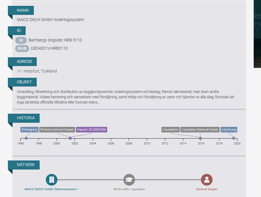

JnRo
JnRo
idag hittade jag detta
Maco-Dach företagsinformation med historisk tidslinje som visar likvidation och avregistrering 2020, adresserad i Hassfurt, Tyskland.
så själva Maco-Dach i tyskland är nog "kursat" eller i alla fall nerlagt :-(
