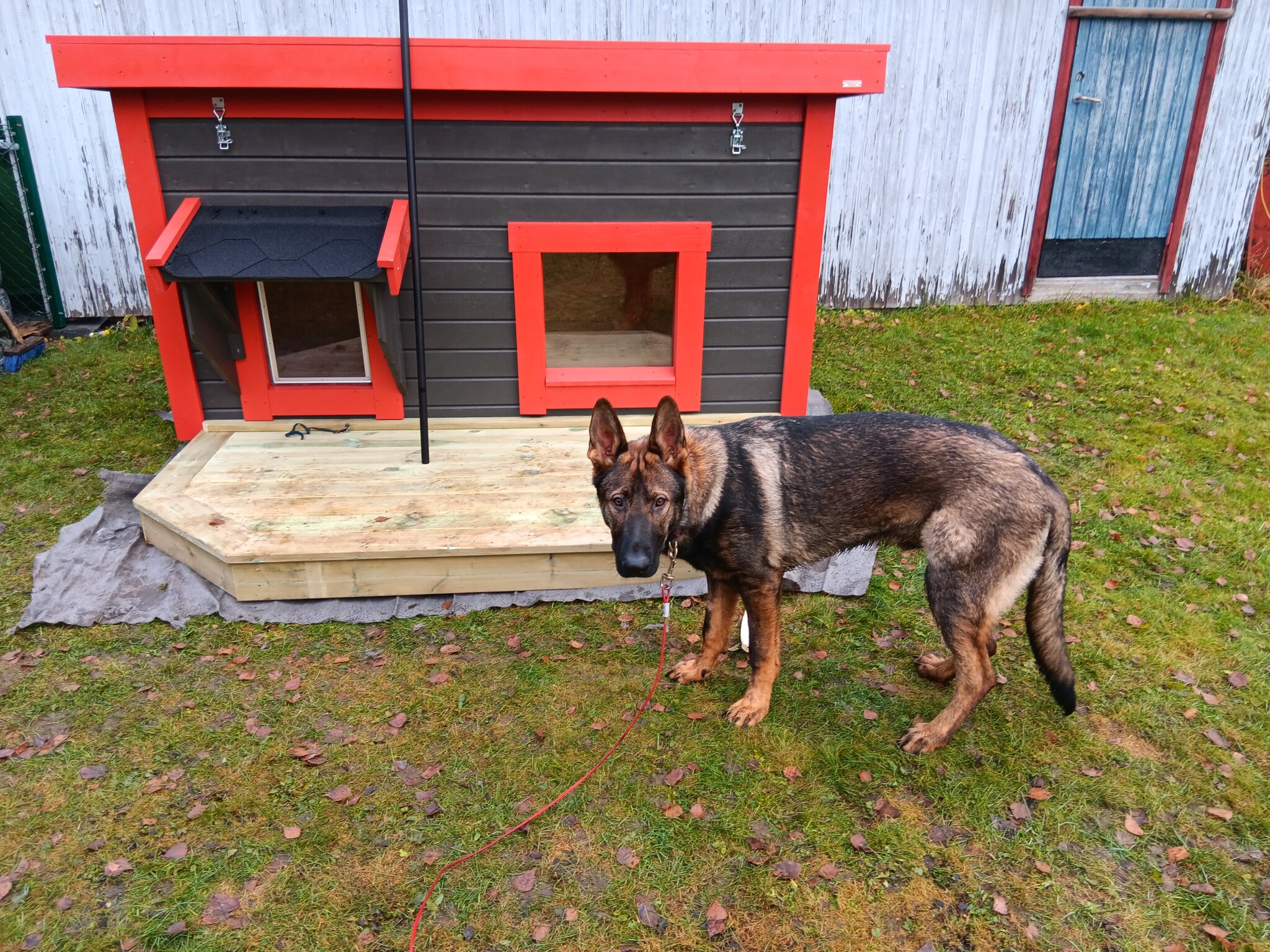

Hur på enkelt vis lyfta taket på hundkoja?Kan lyftas för att enklare komna åt byta ex vis bädd.Jag klarar med nöd lyfta själv men måste helst ha någon som sätter dit pinne som håller upp.Min sambo klarar det inte ensam. Provat med winch för båt men veven tar i.Talja/block kan vara ett alternativ.Krok i garagevägg bakom finns och krok i framkant av kojans tak.I värsta fall någon typ av domkraft.Tacksam för tips.
Hunden var vid tillfället blöt och trött han är annars en glad och social hund som är livlig och pigg.S sagan1 skrev:Hur på enkelt vis lyfta taket på hundkoja?Kan lyftas för att enklare komna åt byta ex vis bädd.Jag klarar med nöd lyfta själv men måste helst ha någon som sätter dit pinne som håller upp.Min sambo klarar det inte ensam. Provat med winch för båt men veven tar i.Talja/block kan vara ett alternativ.Krok i garagevägg bakom finns och krok i framkant av kojans tak.I värsta fall någon typ av domkraft.Tacksam för tips.
Ja renrasig bruksschäfer. Foto i höstas nu ett år och 50 kg.Ja kanske men väger enormt mer än en baklucka el tom släpvagnshuv.Rädd det inte räcker.I Jämtland dog en man när släpvagnskåpan föll och klämde honom över halsen..N Niq skrev:

När du jämför med en släpvagnskåpa får du ha i åtanke att släpvagnen har 4-5ggr längre hävstång jämfört med taket till hundkojan…S sagan1 skrev:

Linblock så kan du ju välja hur tungt du vill ha det
Jag tänkte att gasfjädrarna skulle vara hjälp att lyfta locket och att du skulle ha något stöd som håller upp taket när det är öppet.S sagan1 skrev:
Det blir en stor Schäfer det.
Går det inte fästa en längre regel på taket och nyttja som hävstång? Och ha någon automatisk spärr som låser i jämna steg när taket lyfts? Ett snöre i spärren för att kunna lossa på distans och sänka ner på samma vis?
Ja men kojtaket så tungt att man lätt skulle bryta nacken rakt av om det föll ner när man står böjd in i kojan och fixar med madrass och annat.Fingrar och hand skulle mosas om de kom i kläm.E Et1975 skrev:
