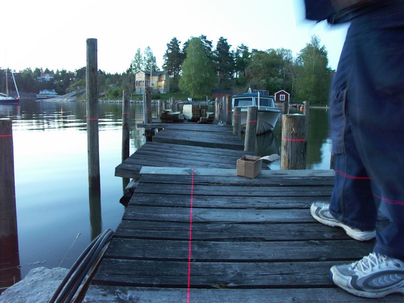

Så här ser det ut med en Tamo när det skymmer lite:
Rimligtvis ställer du lasern mitt för väggen du vill räta upp och backar sedan så du får streck längs hela sträckan. Då är det ju dryga 10m du ska rita. På bilden är det nog cirka 12m meter mellan instrument och stolpe längst bort.
Detta streck ritas på 11m avstånd, dock inomhus.
