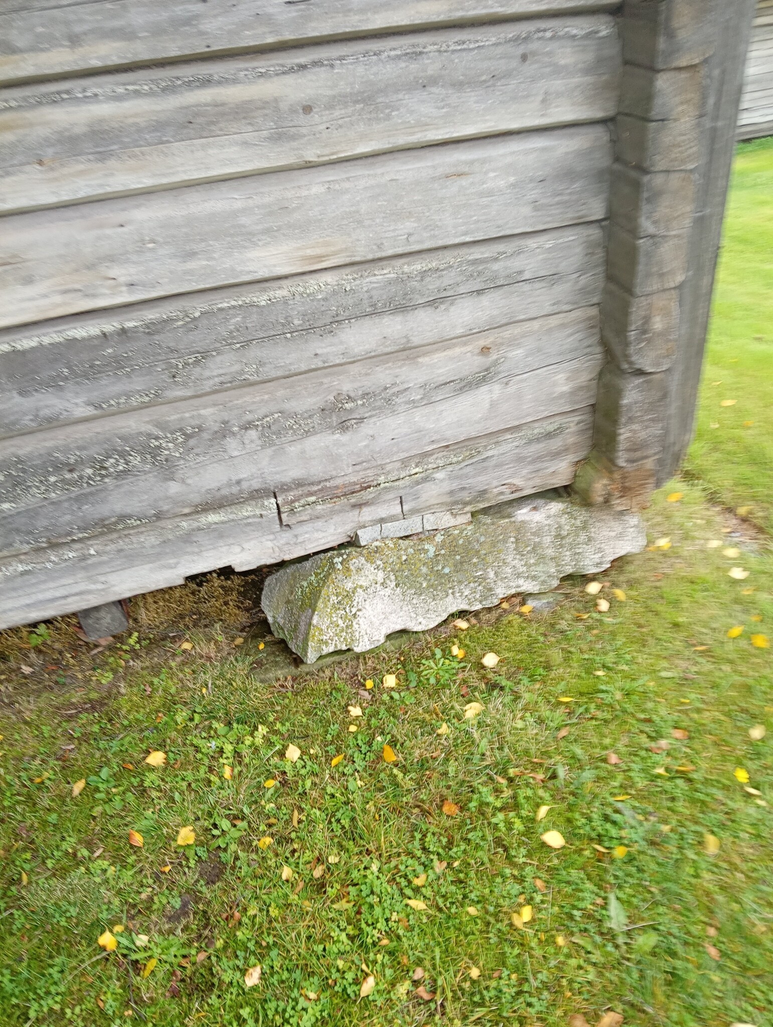

Lånar tråden, mitt problem är snarast det motsatta..
Gräv.

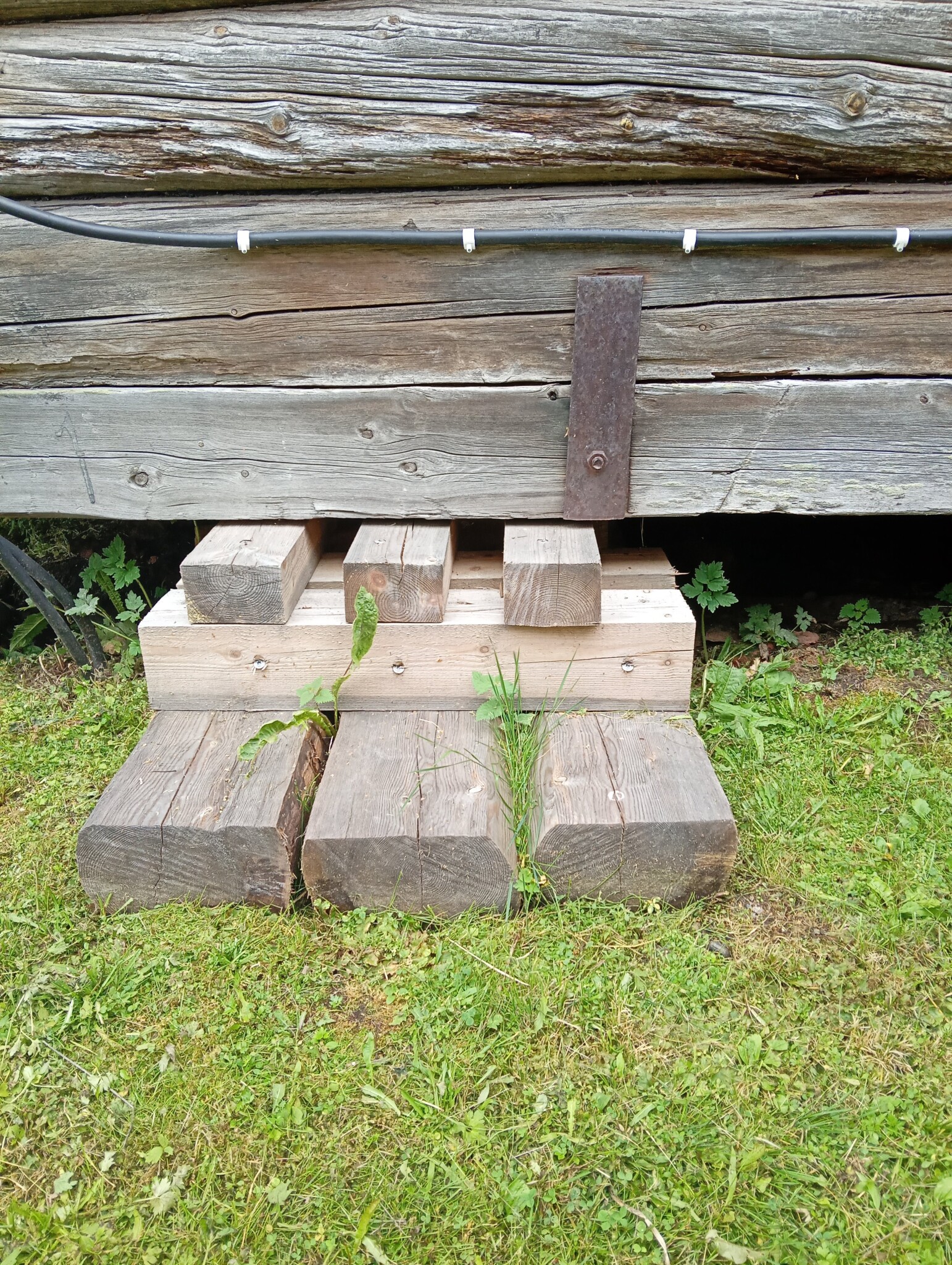

Exempel på stockbädd för att hålla det lyfta huset medans man fixar hörnsten, går givetvis att använda samma princip för att palla under domkraften/domkrafterna
