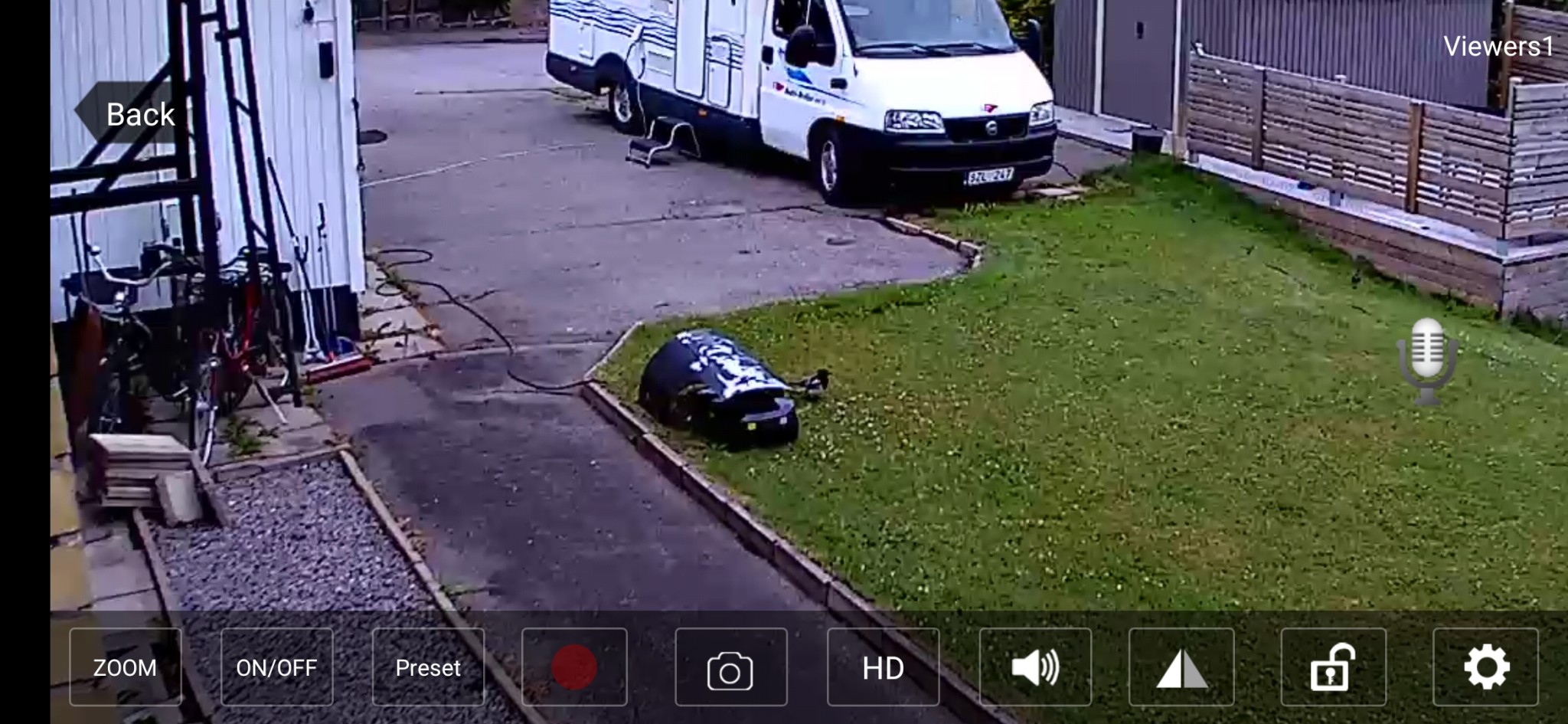

Va trist har 3 st nu den senaste köptebjag för 2 veckor sedan grannen frågade förra sommaren om jag var nöjd så han köpte en åxo. Det som är att man ska ha stationen mot norr och gräsmattan då på höger sida har man gräsmattan på vänster sida kan det bli problem ska ladda upp en bildG Gulis67 skrev:Hej där ute köpte en lyfco som klipper kanon bra tar backen bakom mitt hus var nog därför ja ville ha en robot. Nu till problemet den hittar hem en gång på 70 försök annars snurrar den febrilt som om den blev full å sen larmar den. Har även bekymmer med kant tråden den stannar alltid 50 cm ifrån oavsett vad man ställer range eller annat på. Finns det nån som har tipps eller ska man häva köpet den är ju knappt en vecka gammal.![]()
Här kommer en bild har alltid gått hem för mig. Hittade en video från australien med samma problem som jag hadde från början. Sen funkar appen bäst i en surfplatta. Har en app med alla klippare så jag väljer bara vilken jag ska programera eller starta
