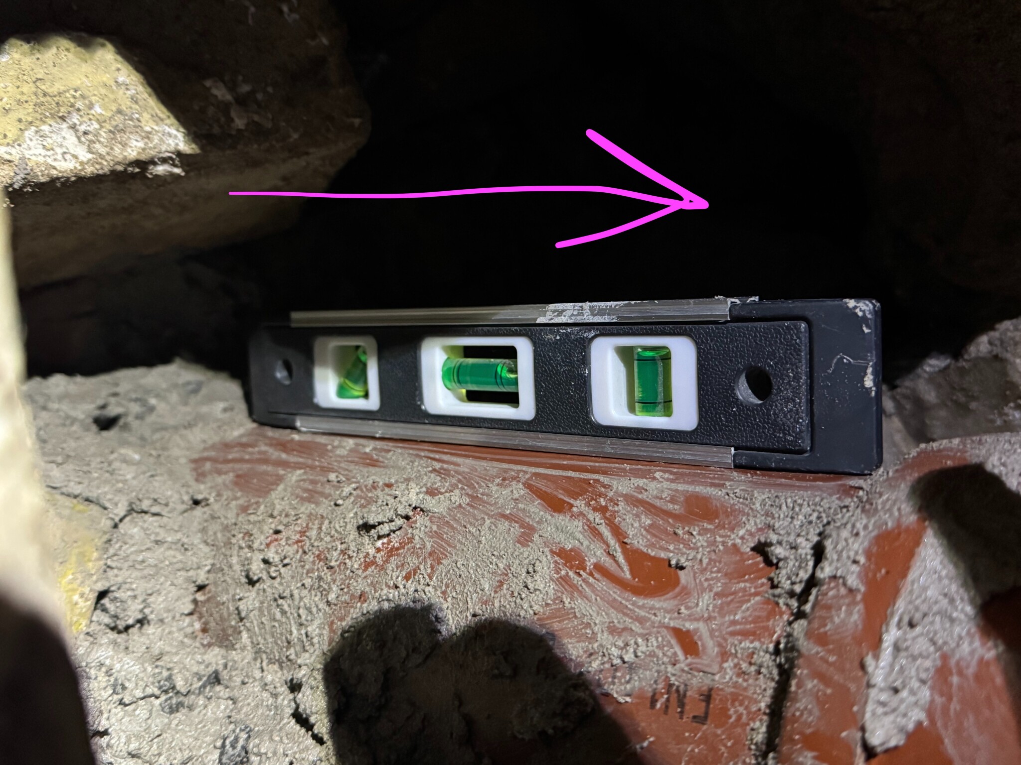

Jag skrev för en tid om min rörmokare som lagt 110 rör i marken mellan vårt gästhus och huvudbyggnad. I genomföringen av källarväggen låg röret i spänn mellan stenar.
Rörmokaren kom motvilligt dit och tog bort ett par stenar (inte alla) och öste på med fogskum. Jag tog bort fogskummet (inte bra med poröst material i en fuktig källarvägg, eller?)

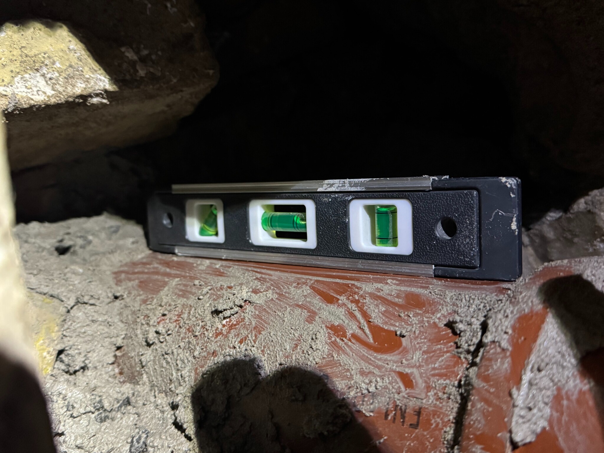

För säkerhets skull la jag också ett vattenpass på röret och såg då att det lutar tydligt bort från huset, åt fel håll. (se bild)
Jag ringer upp rörmokaren igen som blir arg över att jag ifrågasätter honom, han menar att det är bra fall hela vägen innan dess och att det kommer vara tillräckligt bra "skjuts" i vattnet för att det ska åka ner sista biten trots bakfall. Att "röret har nog bara böjts lite sista biten av tyngden av jorden".
Vad säger ni? Har han rätt i att det inte spelar någon roll så länge fallet är bra resten av biten (ca 10m)? Tacksam för svar.

Avlopp ska ALLTID läggas med fall i hela dess längd.

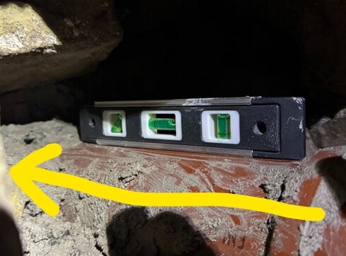

Är det meningen att vattnet ska rinna från höger till vänster så är det rätt.
Men jag misstänker att så inte är "fallet". (Göteborgshumor?)

Inget bakfall någonstans på sträckan, det kommer bara ge dig problem.

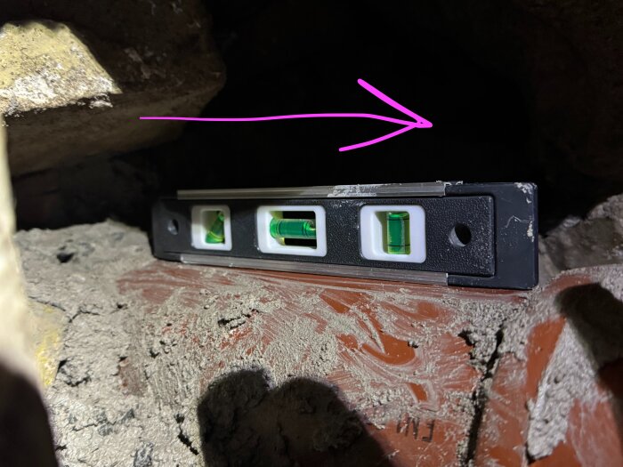

Och precis, så är inte fallet 😅 utan vattnet ska gå från vänster till höger i bild.
Jag skrev till rörmokaren med hot om besiktningsman och konsumentrådgivaren, han ringde 15 minuter senare, lät väldigt mild plötsligt och sa att han tar dit grävaren igen och åtgärdar lutningen. Vet inte om man ska skratta eller gråta.
