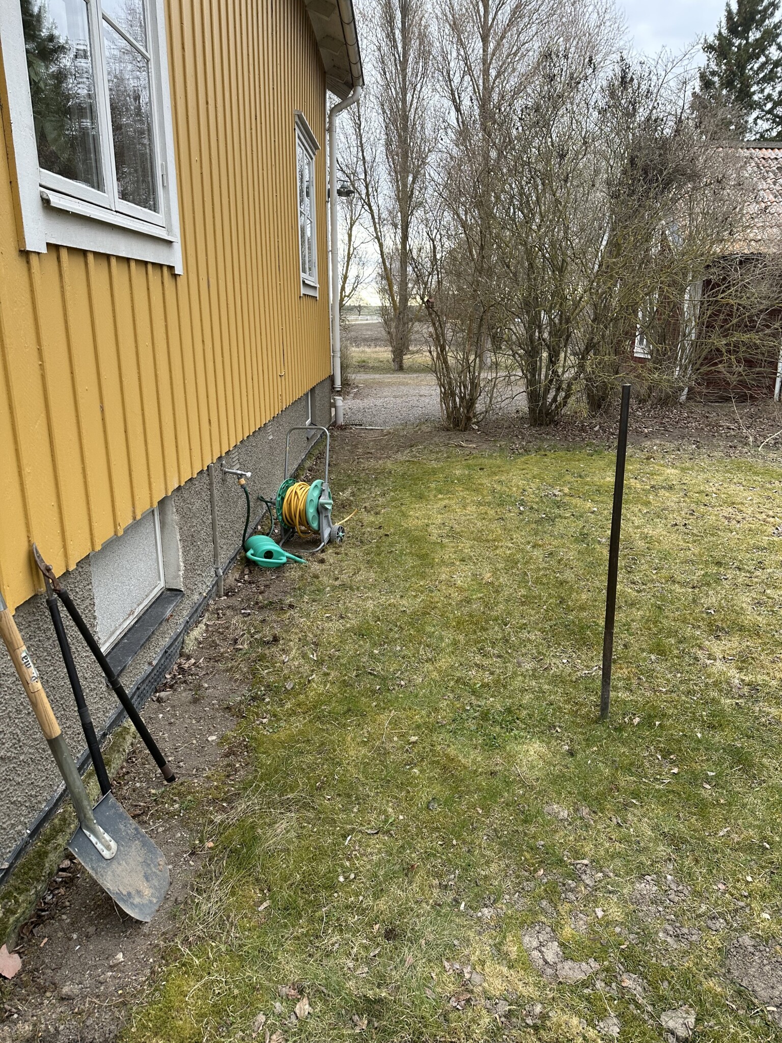

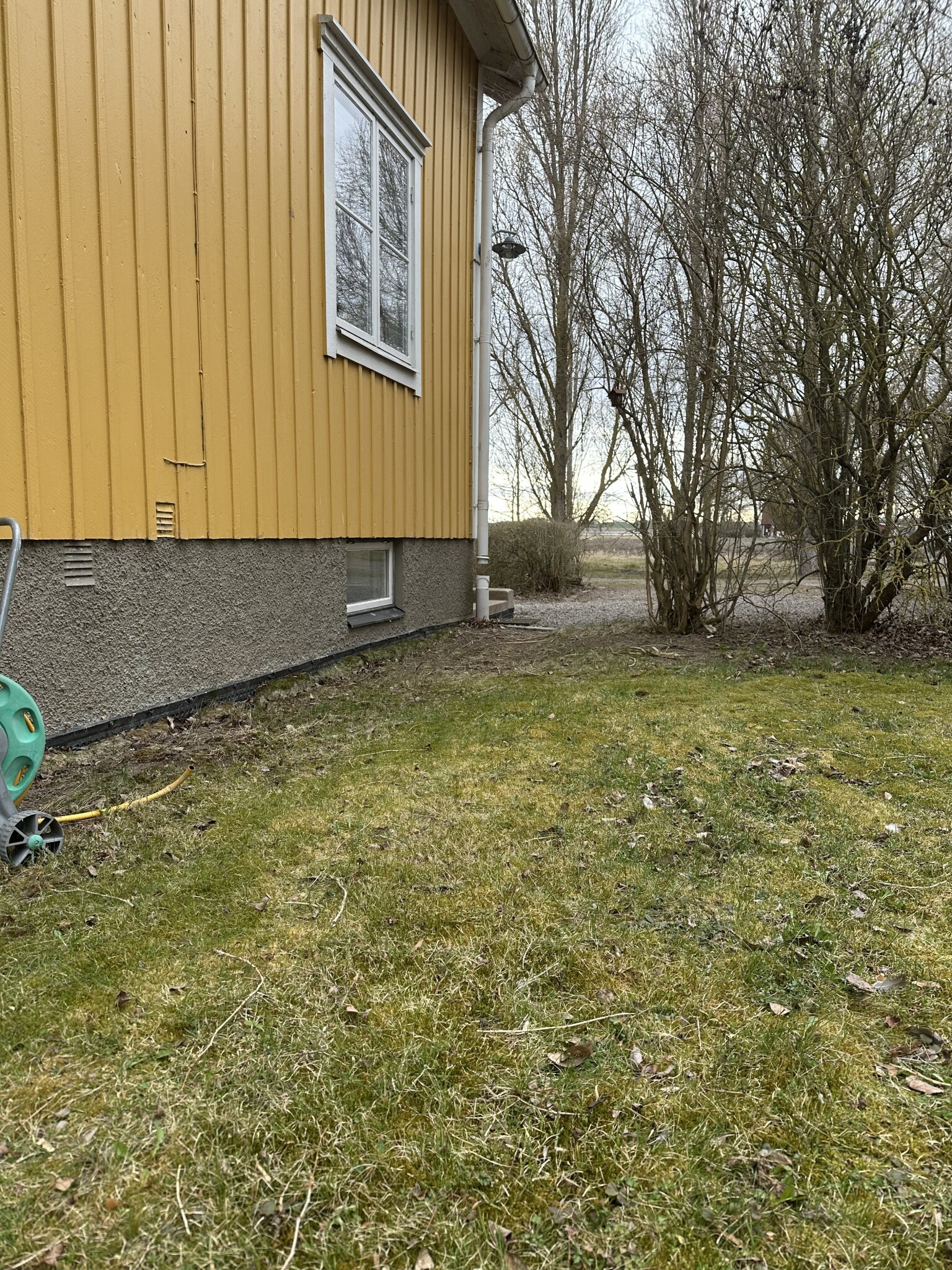

Hej! Precis köpt hus och man noterade i besiktningsprotokollet att marken lutar bitvis mot huset och detta tänkte jag åtgärda. Har två frågor till er:
1. Vad använder jag för materialet och fyller upp med in till huset och ut mot trädgården?
2. Hur högt upp mot husgrunden ska jag gå? Ska jag fylla på med material upp så platonmattan inte syns? Se bilder.
Tacksam för svar!
Mvh
Fredrik
  • Gul husvägg med platonmatta synlig vid grunden, trädgårdsslang och spadar ställda mot väggen, gräsmatta med lätt lutning bort från huset.
  • Gul husfasad med gräsmatta som lutar mot husgrunden. En trädgårdsslangvinda syns samt buskage i bakgrunden.
Du ska inte göra någonting. Har man dränerat ordentligt så ska inte lutningen påverka. Mattan ska inte täckas över.
